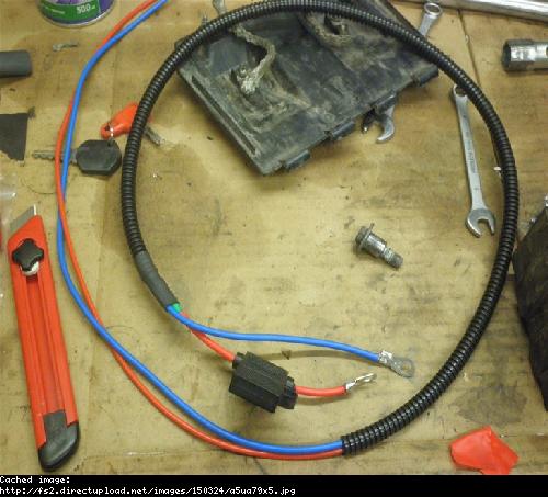

habe ich für mich so gelöst.
Ein vernüftiges Kabel mit Scheuerschutz und 30A KFZ Sicherung verlegt:
Direkt an der Batterie angeschlossen. Da kommen meine el. Verbraucher dran, und auch mein 12V Universalanschluss im Staufach:

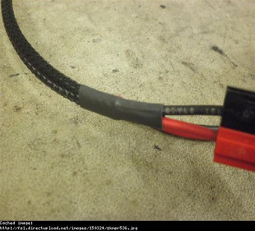

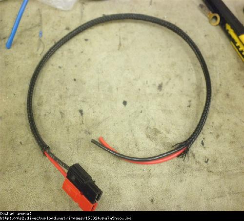

Abgelängt:
Mit Schrumpfschlauch:
Der Scheuerschutz ist beim letzten Bild ein schwarzes Kunststoffgewebe. Die Kabel sind hochflexibel.
Sollte ich mal Starthilfe brauchen wird über diesen Anschluss die Batterie angehängt...und einige Minuten gewartet, bis die Spenderseite meine Batterie etwas geladen hat. Das funktioniert aber nur solange:
* meine Batterie nicht defekt ist
* die KTM aus mir nicht bekannten Gründen, sehr lange georgelt werden muss.
Für einen normalen Start überdreht der Motor 2-4 mal und gut ist's.
Dafür reicht es, die Batterie etwa 5 Minuten am Spender zu lassen.
Der Stecker kommt von: Anderson. Die Serie nennt sich: Powerpole. Machen Industrieanwendungen. Steckerzungen sind versilbert.
