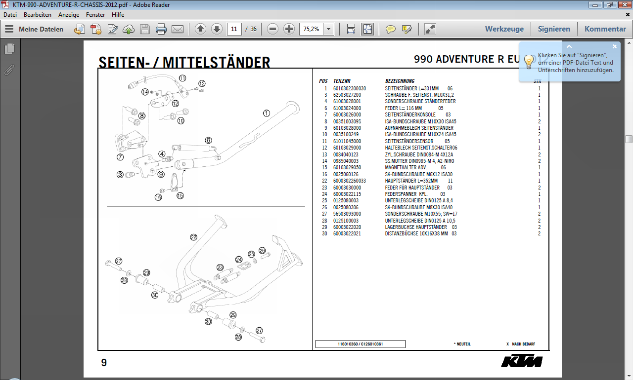

Hallo
Hab diese Woche bei meiner Normal-990er beim Haslacher das Fahrwerk machen lassen (20k-Service und Optimierungsmaßnahmen).
Dabei ist meine 990er doch ein wenig "gewachsen". Ich schätze mal, dass sie so ca. 3-4 cm in die Höhe gegangen ist bzw. aufgrund ihres Eigengewichts nicht mehr so weit einfedert.
Nun steht sie auf dem Seitenständer schon ziemlich schräg, und beim Hauptständer bekommt sie den Hinterhuf nicht mehr in die Luft ... was ja jetzt beim Hinterradein-/-ausbau max. suboptimal ist.
Nachdem die "R" ja grundsätzlich höher ist, müssen hier ja auch andere Seiten-/Hauptständer verbaut sein.
Kann mir wer sagen wie lange die sind, bzw. die KTM-Art.Nr. sagen, damit ich die Dinger bestellen kann.
Andere Möglichkeit ist natürlich, dass ich die Teile in der Schlosserei durch einschweißen eines Rohrstückes verlängern lasse. Hab ich bei meiner AT/TA auch schon gemacht. Das ist aber nur die 2. Lösungsvariante.
deleted0001
BeitragVerfasst am : So, 9. Nov 2014, 12:14    Titel: Antworten mit Zitat
Hat keiner von den 92 Leuten die sich mein Posting angeschaut haben eine 990er "R" und kann mir schnell mal die beiden Art.Nr. raussuchen?!?! blink
Ich hab leider nur den Ersatzteilkatalog der Normal-990er ... sonst hätte ich das schon längst selbst gemacht.
Also, bitte ... Mr. Green
BeitragVerfasst am : So, 9. Nov 2014, 12:27    Titel: Antworten mit Zitat
...bittschön Wink Exclamation

BeitragVerfasst am : So, 9. Nov 2014, 12:33    Titel: Antworten mit Zitat
@VaraKurt:
Aber paß auf, es gibt 2 verschiedene Höhen der "R", von BJ 2009 incl. 2010 (Federweg 265mm) und dann 2011 und 2012 (Federweg 245mm)!!!!!! Möglicherweise sind die Längen verschieden. Kann nur mit der Artikelnummer der 2011, 2012 dienen!

Hey Leute
Danke, geht doch Mr. Green
@ollo
Das mit dem Brett hab ich über Jahre hinweg bei meinen Hondas praktiziert. Sogar bei mehrwöchigen Touren passendes Brett mitgenommen. Aber das geht mir ehrlich gesagt inzwischen ziemlich auf den Geist. Und Bordsteinkante ist leiden net immer vorhanden wenn man sie braucht. Cool
Und das mit den einschweißbaren Rohrstücken hab ich eh schon als "Plan B" in mein erstes Posting reingeschrieben. Möchte das ganze aber wenn es geht wieder rückbaubar machen.
@Kreta
Danke für den Screenshot und den Hinweis.
Welchen ich brauche muss ich mir jetzt dann noch rausmessen.

BeitragVerfasst am : So, 9. Nov 2014, 13:16    Titel: Antworten mit Zitat
als ob es die ganzen Teilelisten nicht bei KTM online gäbe! Siehe hier: http://sparepartsfinder.ktm.com/?lang=de
Also, Kurt:
1.Die 990 ADV R 2010 mit 265mm Federweg hat:
Seitenständer L=349mm Nr. 6010302320030
Hauptständer L= 379mm Nr. 6000302200030
2. Die 990 ADV R 2012 mit 245mm Federweg hat:
Seitenständer L=331mm Nr. 6010302300030
Hauptständer L=352mm Nr. 6000302260033
Ich denke mal, daß die Ständer der 245mm-Adventures am Besten an deine modifizierte Maschine passen werden!
Geht doch ... auch selbst! Mr. Green
Hakim
deleted0001
BeitragVerfasst am : So, 9. Nov 2014, 13:17    Titel: Antworten mit Zitat
Die Seite kannte ich noch nicht ... kommt sofort in meine Linksammlung.
Danke auch dir.
Ja, sehe ich auch so. Die Originallänge meines Seitenständers beträgt 302 mm. Aber ich werde mir das noch im Detail ansehen.
