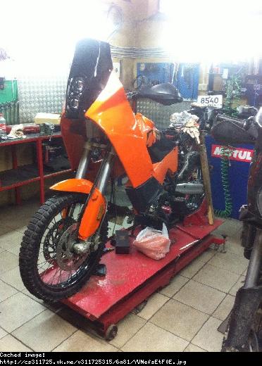

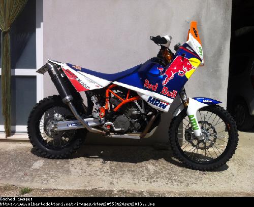

Achso,
ja, die umgebaute SE sieht klasse aus.
Da kommst du aber an noch mehr Hürden. Der Kühler, der Öltank, die Krümmer und das Heck müsste auch komplett überarbeitet/ausgetauscht werden. Ich habe auch schonmal drüber nachgedacht in die andere Richtung zu bauen Mr. Green
Im AdvRider Forum hat ein User (http://www.advrider.com/forums/member.php?u=194390) die Rallye Verkleidung an die Adventure geschraubt. Das sieht sogar recht stimmig aus. Mit 'nem GPR oder 'ner MSR Anlage hast du dann auch die tiefe Auspuff-Variante.
