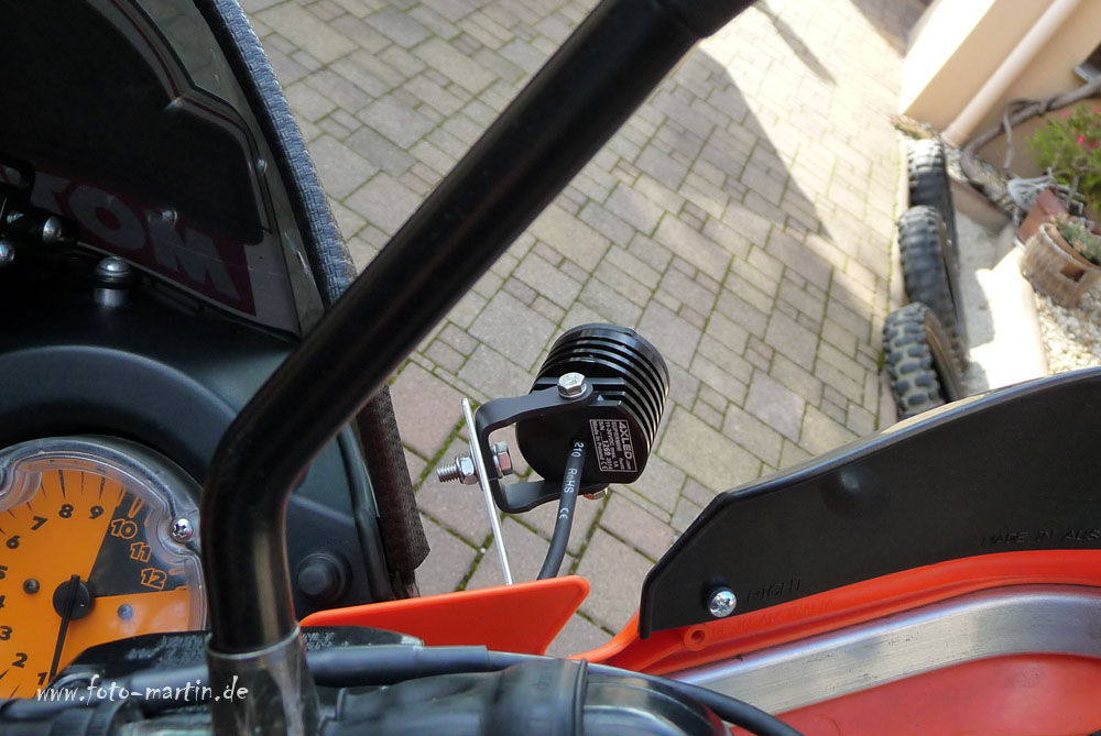

und hier nochmal die Lämpchen angebaut
Das Schraubensammelsurium bringe ich vielleicht noch in Ordnung Wink

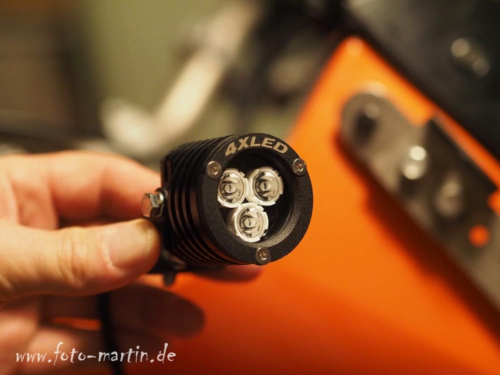

 Dateigröße:  159.55 KB
 Angeschaut:  874 mal
 Dateigröße:  142.9 KB
 Angeschaut:  878 mal
 Dateigröße:  144.04 KB
 Angeschaut:  791 mal
 Dateigröße:  125.49 KB
 Angeschaut:  819 mal
