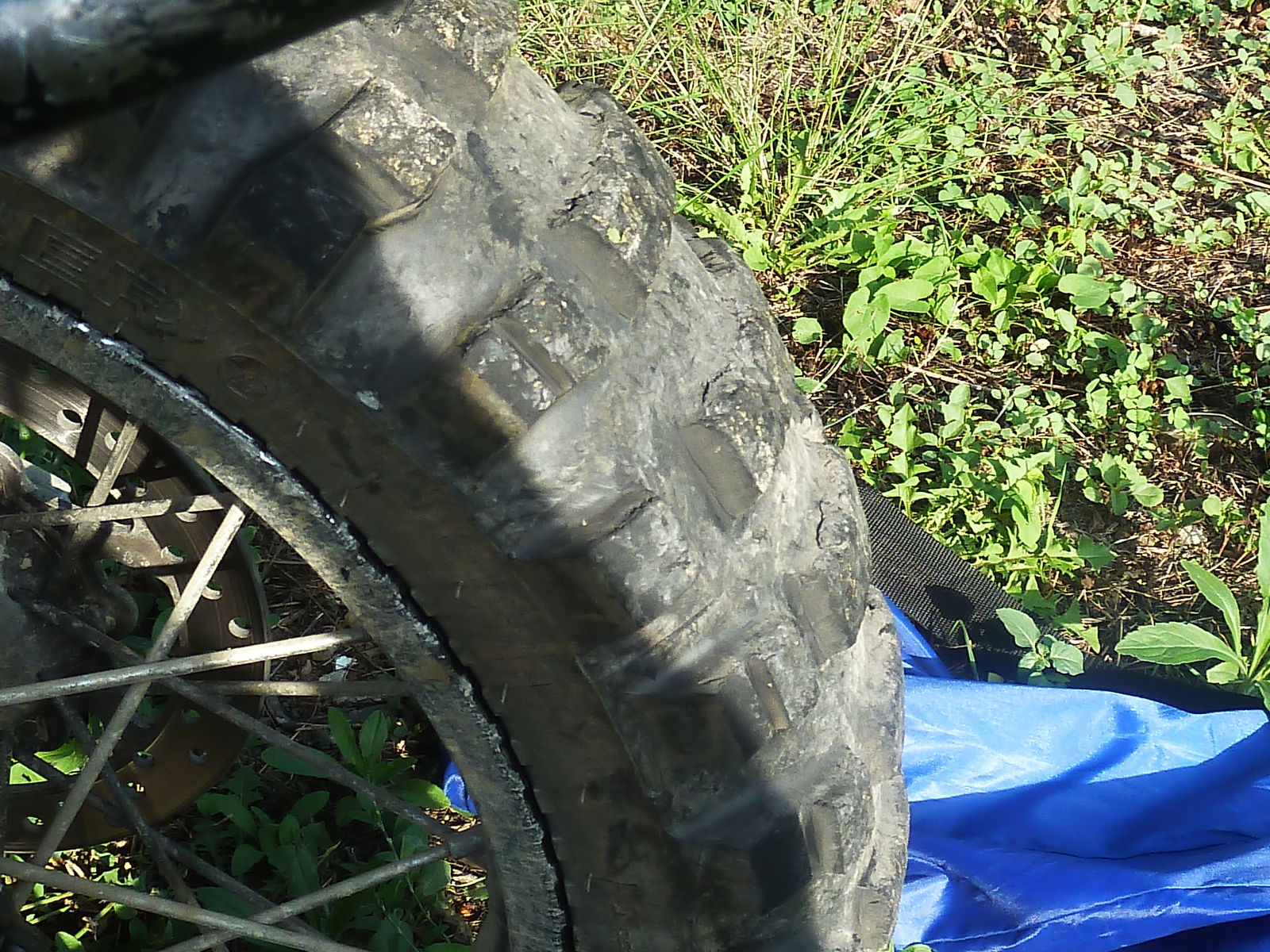

Shit Man, jetzt habe ich mich selber gef...
Die Frage war ernst und auf die 990ger mit 18 x 4,25" Felgen bezogen.
Ich habe sowas von gründlich verdrängt, dass meine 950ger ( 18 x 4,0" )
auch keinen 140ger nehmen tuen darf, aaaaaaaaber nehmen tuen kann Mr. Green
Ergebnis nach 3 Tagen Ligurien/Piemont; keine 300km:
http://forum.lc8.info/download.php?id=37432
Sehr geil, nahezu genial: passiver Diebstahlschutz.
Würde Deiner @ sicher auch gut stehen blink
Nicht mein Tag.
