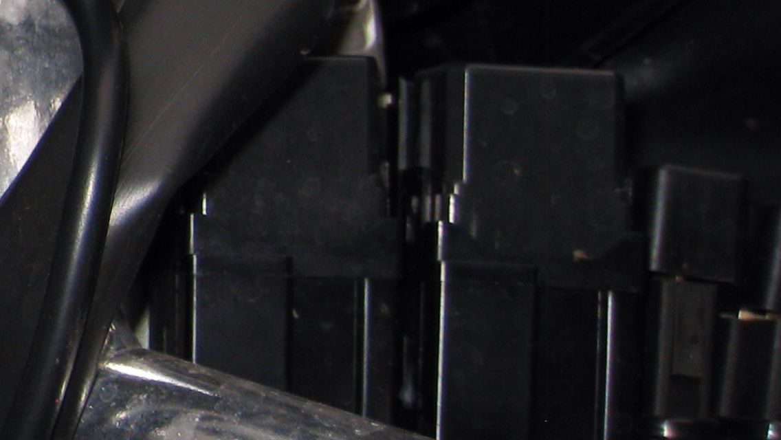

Oder Starterrelais:
 Dateigröße:  70.99 KB
 Angeschaut:  625 mal

Es könnte auch mal seltenerer Weise am Starthilfsrelais liegen, unter der Frontmaske am Stecker C_AF/4 zu Finden. Im Schaltplan unter "start auxillary relay" zu finden:
 Dateigröße:  53.2 KB
 Angeschaut:  587 mal
