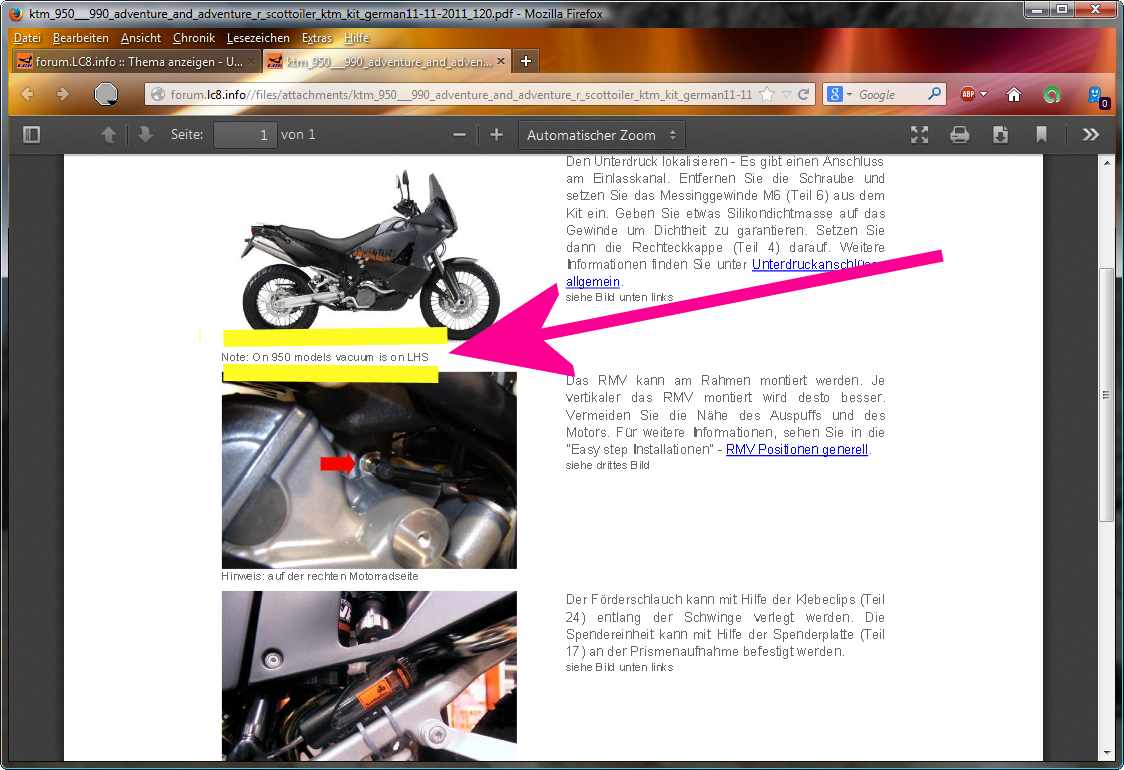

Bin gerade dabei mir einen Scottoiler einzubauen und habe in der Einbauanleitung vom Hersteller gelesen das der Unterdruckanschluss bei der 950er auf der linken Seite sitzen soll. Sieht der genau so aus wie ander 990er, halt nur auf der anderen Seite? Habe wenig Lust die falsche Tankseite abzubauen.

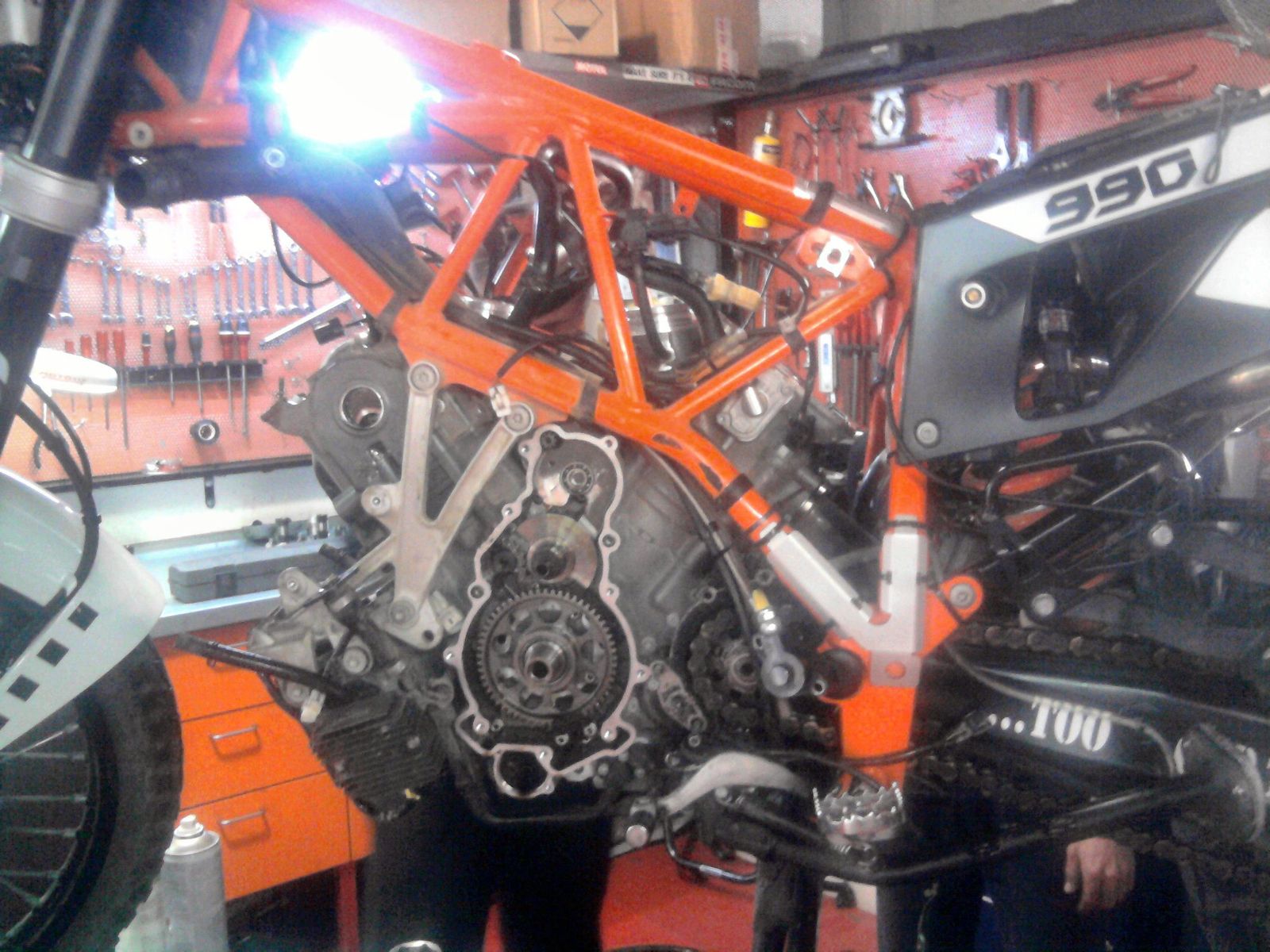

Vielleicht hat ja auch noch jemand einen Tip für die Ölschlauchbefestigung in der nähe des Schwingendrehpunktes. Den Öler habe ich im Werkzeugfach unter der Sitzbank untergebracht, hoffe der Schlauch wird wegen der nähe zum Krümmer nicht zu warm. dry
BeitragVerfasst am : Mi, 12. März 2014, 16:51    Titel: Antworten mit Zitat
Nein, im Werkzeugfach ist ein guter Platz dafür (siehe mein Beitrag vom 16+31 Okt. 2013)......
http://forum.lc8.info/viewtopic.php?t=15551&po ....... der=asc&start=60
.....für die Anbringung des kleinen Tank wäre die Hitze-Entwicklung schlimmer, nahe am Krümmer, am Rahmen, so wie das Scottoiler auf deren Seite empfiehlt!
Den Schlauch habe ich um den Schwingenpunkt so verlegt >>>> siehe Foto (leider kein anderes....iss mit Handy gemacht)! Nicht zu straff verlegen und ganz einfach mit Kabelbinder fixieren. Die Schwinge bewegt sich und es muß ausreichend Schlauchlänge vorhanden sein.
Der Unterdruckschlauch wird bei der 950iger da angestöpselt (was immer LHS auch meinen mag gruebel ) >>>>>> siehe snapshoot!!

Den Schlauch habe ich so ähnlich verlegt. Was den Unterdruckanschluss angeht
Hast Du ja eine 990, ich aber habe eine 950. Und LHS bedeutet meiner Meinung nach
Left Hand Side, also linke Seite.Daher meine Frage. Warte auf Antwort von Scottoiler aber die haben sich noch nicht gemeldet. Wäre also dankbar wenn das jemand wüsste.

wenn Du eine der Tankhälften abbauen willst, mußt Du natürlich beide(!) Benzinhähne auf der Verbindungsleitung schließen, oder habe ich Dich falsch verstanden...? Der Sprit läuft vom rechten Tank in den linken, dann erst unten zum Haupthahn raus.
Bei der 950er ADV ist mir linksseitig kein serienmäßiger Unterdruckanschluß bekannt, allerdings hab´ich da auch nie nachgesehen. Es gibt auf der rechten Seite an jedem der Vergaser einen Unterdruckanschluß, beide bereits mit einem dünnen Schlauch versehen. Der eine versorgt das Ventil des Sekundärluftsystems hinter der Airbox. Den läßt Du unberührt. Der andere Schlauch ist blind am Rahmen auf einen Dorn gesteckt, um dicht zu sein. Der wird nur bei der Synchronisation der Vergaser gebraucht. Du brauchst nur dieses Schlauchende vom Rahmen abzuziehen. Dann entweder zum Scottoiler-Behälter hin verlängern, oder besser noch einen neuen, in der Länge passenden Unterdruckschlauch auf den Vergaseranschluß stecken und ins Werkzeugfach führen.
Alles klar, habe den Anschluss gefunden. Ist bei meiner auf einen Blindzapfen an der Airbox in der nähe des SLS-Ventils gesteckt. Der Luftschlauch des Scottis passt sehr gut, denke das er dicht ist.

gern geschehen! Klar, der Blindzapfen ist an der Airbox, nicht am Rahmen.
