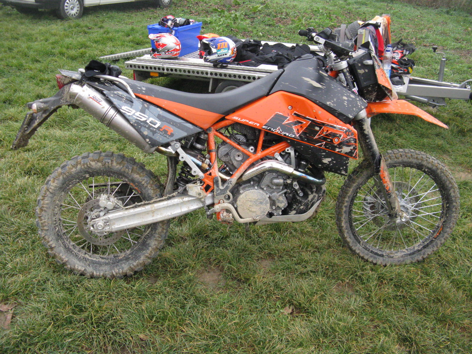

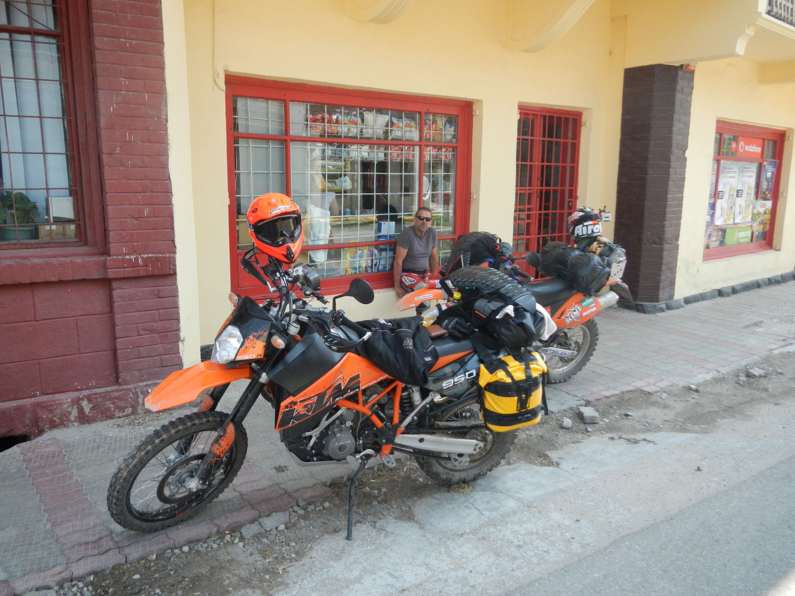

BeitragVerfasst am : So, 9. Feb 2014, 16:08    Titel: Wolfman Antworten mit Zitat
also ich hab mir letztes Jahr die Wolfman besorgt und muss sagen die sind echt perfekt. Ich hab sie allerdings an den originalen Wolfman Trägern montier an meiner 950 SE.
Wennst noch was wissen willst wo ich dir weiterhelfen kann meld dich einfach bei mir!
Andi
BeitragVerfasst am : So, 9. Feb 2014, 21:46    Titel: Antworten mit Zitat
Fotos?
Mit den original Töpfen?
andirabOffline
Anmeldungsdatum: 02.04.2013
Beiträge insgesamt: 6
BeitragVerfasst am : Di, 11. Feb 2014, 13:50    Titel: Wolfman Antworten mit Zitat
nein nicht mit den originalen Töpfen sondern mit Mivv Töpfen! Aber ich bin der Meinung dass auch die Originalen funktionieren da der originlae Wolfman Träger eh weit genug weg ist von den Töpfen.
Hab leider kein Foto wo nur die Träger ohne Taschen drauf sind.
Andi
