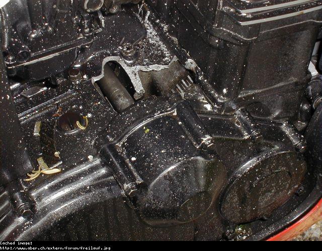

oha, Anlasserfreilauf, autsch...
Da kommt mir die Erinnerung an einen sich lösenden Anlasserfreilauf bei meiner GPZ900R, die Folgen für Mensch und Maschine lassen sich etwa so darstellen:

@Simon
No so richtig motivierend ist das ja nicht. Dein Bild Very Happy

@Simon
tja, die gute alte Tante GPZ ..... bei mir sind immer alle zerstörten Teile im Gehäuse geblieben ..... hast wohl zu doll auf den Anlasser gedrückt.
