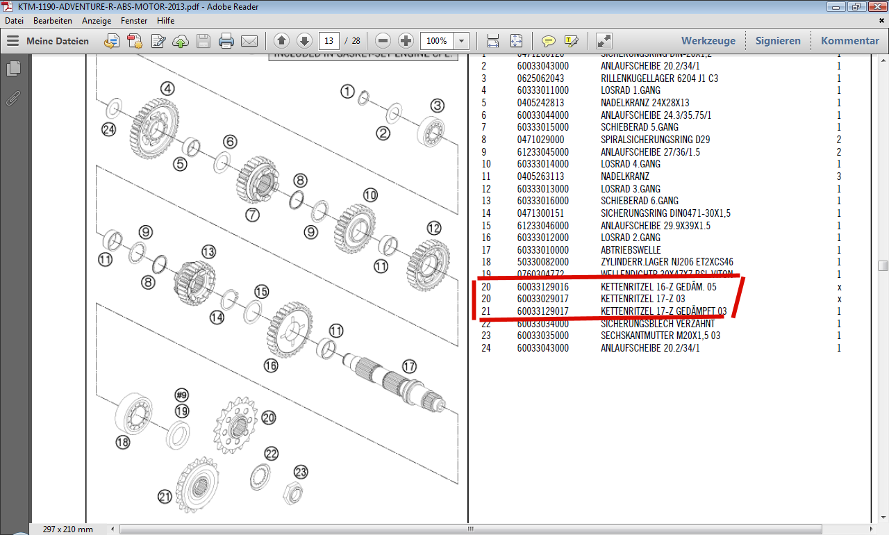

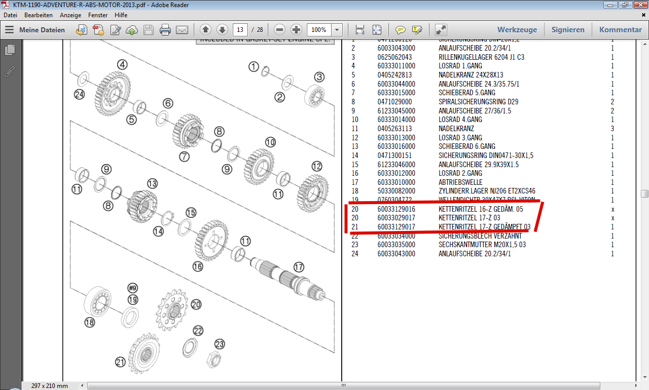

KTM bietet im Ersatzteile-Katalog 2013 ein 16er, sowie auch 17er Ritzel an! Also kann es nicht so "verkehrt" sein, ein 16er zu verbauen!
 Dateigröße:  203.33 KB

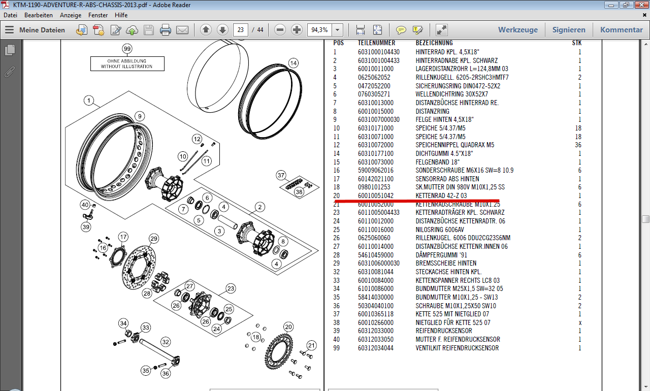

´Hab wie schon beschrieben keine Erfahrung mit einem 45iger Zahnkranz. Quietsch-Geräusche und Schleifgeräusche gruebel höre ich bei meiner nicht.
Im Ersatzteile-Katalog wird hinten nur ein 42iger angeboten, ganz im Gegensatz zu dem Vorderrad, da kann man, wie gesehen oben in der Zeichnung, ein 17er oder 16er Antriebsritzel ordern.
Korrigieren läßt sich der Kettenlauf nur mit der genauen Ausrichtung der Justage-Schrauben, denke ich mal.´Meß die Länge rechts und links mal genau aus (Schwingenbolzen-Mitte zu Hinterrad-Achsen-Mitte...nicht nach den Justage-Kerben richten...die stimmen nur "ungefähr" Cool ). Wenn die Kette natürlich nicht gerade läuft, dann könnten solche Geräusche möglicherweise zu hören sein.
 Dateigröße:  189.12 KB
 Angeschaut:  760 mal
