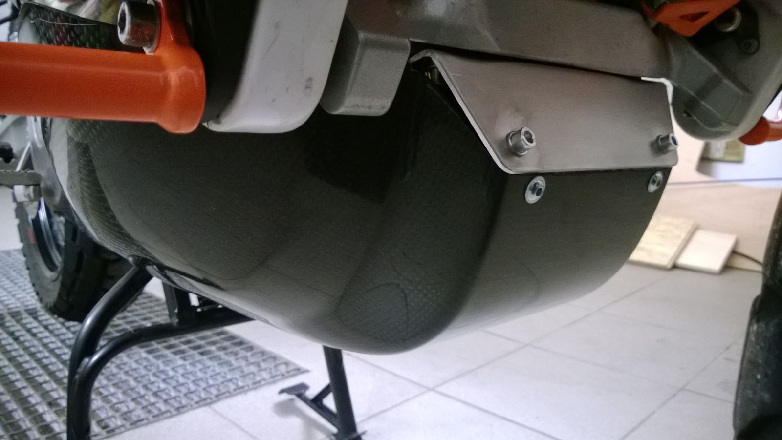

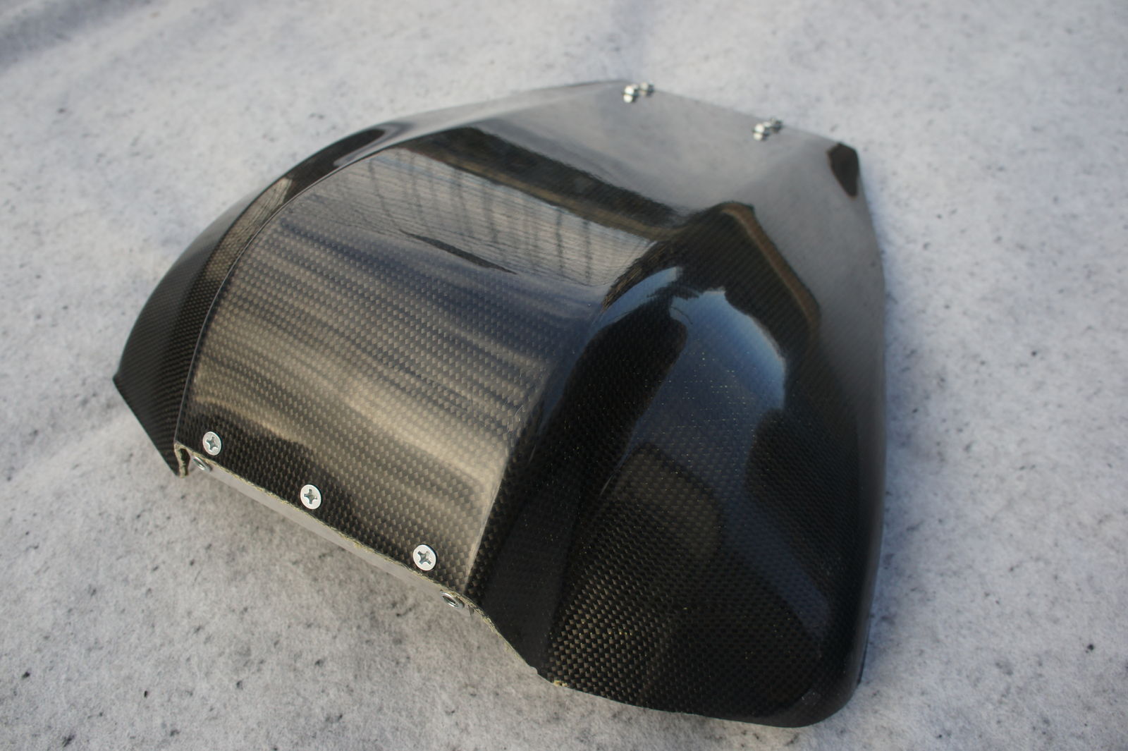

erstmal ein schönes und erfolgreiches Neues Jahr Euch allen!
Rade hatte ja seinen Motorschutz-Prototyp schon im Windschild-Thread kurz gezeigt. Damit nicht allzuviele Produkte in einem langen Thread behandelt werden, mach´ich hier einfach mal ein separates Thema auf... und zeig´ ein paar Detailbilder (Fotos bitte anclicken!) meines gerade eingetroffenen Carbon-Motorschutzes. Die Eckdaten sind: Außenlage Carbon, innen mehrere Lagen Carbon-Kevlar, Gesamtstärke 4mm. Gewicht 1,8kg inklusive der Halterungen, damit minimal schwerer als Serie. Vorderer, 2-teiliger Halter aus Alu, hintere Halter aus rostfreiem Stahl.
Das gesamte Laminat macht einen sehr guten Eindruck. Das Gebilde ist durch die 4mm Stärke sehr verwindungssteif. Die Halter haben problemlos gepasst. Ich hatte etwas Bedenken, ob die vordere Haltekonstruktion schlagstabil genug sei, habe aber jetzt gesehen, daß die Carbonschale so ausgeschnitten ist, daß sie sich bei einem Schlag links und rechts des Halteblechs direkt oben am Tankhalter abstützen kann. Für meine Pistenreisen reicht das vollkommen aus, optional könnte man ja noch ein Gummiplatte zur Kraftaufnahme zwischen Schale und Motorblock legen - ähnlich der beiden Gummiabstützungen des Serienmotorschutzes...
Die Schale ist so breit gezogen, daß Motor, Anlasserrelais, Regler usw. sehr gut geschützt sind, auch die Seitendeckel und die Seitenständerkonsole werden abgedeckt. Durch die Bauform bieten sich zwei Stauräume an. In der Front bleiben gut 4cm Platz bis zum Batteriekasten. Ich werde mir da eine Abtrennung einbauen, der Platz scheint mir ideal für Teile, das ich nur selten benötige - bei mir sind das die Sachen für Reifen- und Kettenreparatur, Zündkerzenbox usw. Der nutzbare Bauraum beträgt etwa 16x9x4cm (Breite x Höhe x Tiefe). Der andere freie Raum ist rechtsseitig an der Seite entlang. Man sollte allerdings den Bereich Regler/Hauptrelais frei lassen. Rade schlägt ja vor, dort einen Ersatzschlauch zu verstauen. Ich konnte es noch nicht testen, zumal ich selbst keinen Bedarf dafür habe. Es könnte dem ersten Augenschein nach funktionieren, allerdings läge der Schlauch dann recht eng verstaut am Motorblock entlang. Hartes Werkzeug möchte ich dort nicht unterbringen, zumal meine Montierhebel gut unter der Sitzbank Platz finden. Klar ist jedenfalls, Rade hat innnerhalb der Carbonschale (noch) keinerlei Halterungen vorgesehen. Mir ist das Recht, so kann ich mir das individuell einrichten. Bis auf ein paar optische Kleinigkeiten in Bezug auf den vorderen, oberen Alu-Halter - allesamt nicht im Sichtbereich - hab´ich wirklich nichts zu meckern. Wissen sollte man noch: dieser Halter verbleibt oben am Tankträger verschraubt, man muß nur die beiden unteren Schrauben lösen zum Abklappen des Motorschutzes. Aber zum Öffnen der Batteriefachklappe muß auch das Oberteil entfernt werden (2 Schrauben).
Hakim
PS: Auf den Bildern 6 und 8 sind nicht mehr die originalen Rade-Schrauben zu sehen. Ich möchte die für unterwegs relevanten Schrauben alle durch gängige KTM-Ware ersetzen, passend zum Bordwerkzeug. Die beiden Nietmuttern der vorderen Aufnahme sollte man noch gegen Mitdrehen sichern, aber das habe ich Rade bereits rückgemeldet und er wird das optimieren.
PPS: Auf dem 3.Foto: die Carbonschale liegt nicht am Seitendeckel an, der Rand liegt etwas weiter außen, es ist genug Sicherheitsabstand zum Motorgehäuse.

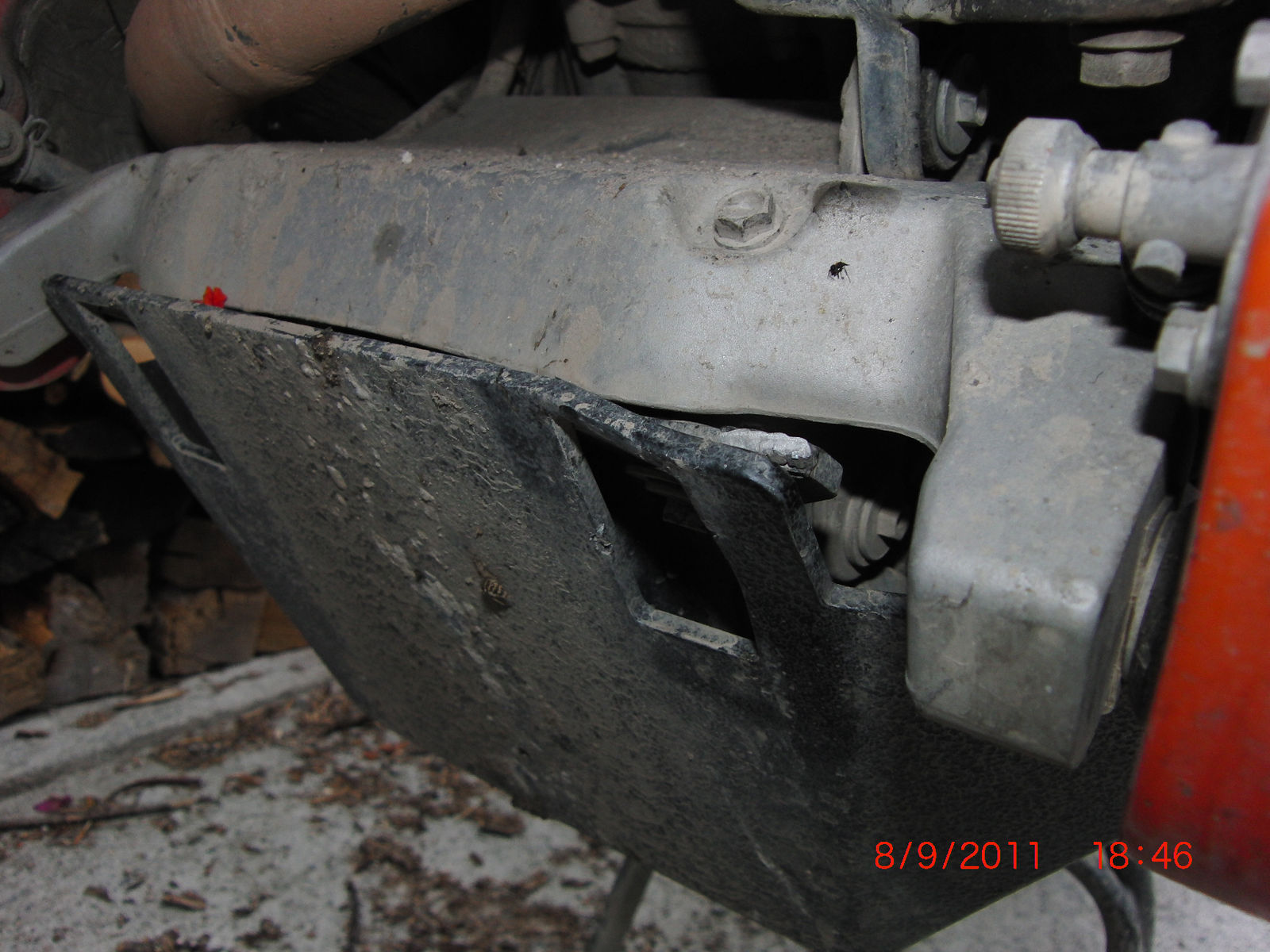

hakim @ Mi, 1. Jan 2014, 14:27 hat folgendes geschrieben:
Eine Optimierung wird erstmal sein, daß ich einen ausreichend großen Gummiklotz zwischen Schale und Motorgehäuse legen und mit der Schale verkleben werde. Sowohl der Serienschutz wie auch derjenige von Touratech haben ja Gummiabstützungen, das macht zur flächigeren Kraftverteilung und der Entlastung der vorderen Aufnahme bzw. des Tankhalters schon Sinn.
nicken , Blackdog hat den dort "ShockBlockAbsorber" genannten Gummiklotz auch nachgesteuert.
Mit diesem wäre der Schaden wie auf dem Bild bestimmt nicht entstanden.
 Dateigröße:  248.07 KB
 Angeschaut:  1778 mal
to.we
BeitragVerfasst am : Mi, 1. Jan 2014, 19:16    Titel: Antworten mit Zitat
Das wichtigste ist das einen Baumstamm beim Aufsetzen nicht durch zuviel Flex die Ölleitung abgequetscht wird .....Die LGKS bin ich ohne Unterfahrschutz gefahren .... Laughing

Achim war super schnel :-) Die Idee uber diese Motoschutz ist:
- gute protektion: 6-8 carbon/kevlar lagen
- raum fur geraete, reifen geraete, ketten spay, usw. nur die inner halterung ist noch nich fertig
- und dann gute optik :-)
Einiege Fotos da und mehr ist da: http://www.radegarage.com/2013-08-01/cf-skid-plate/

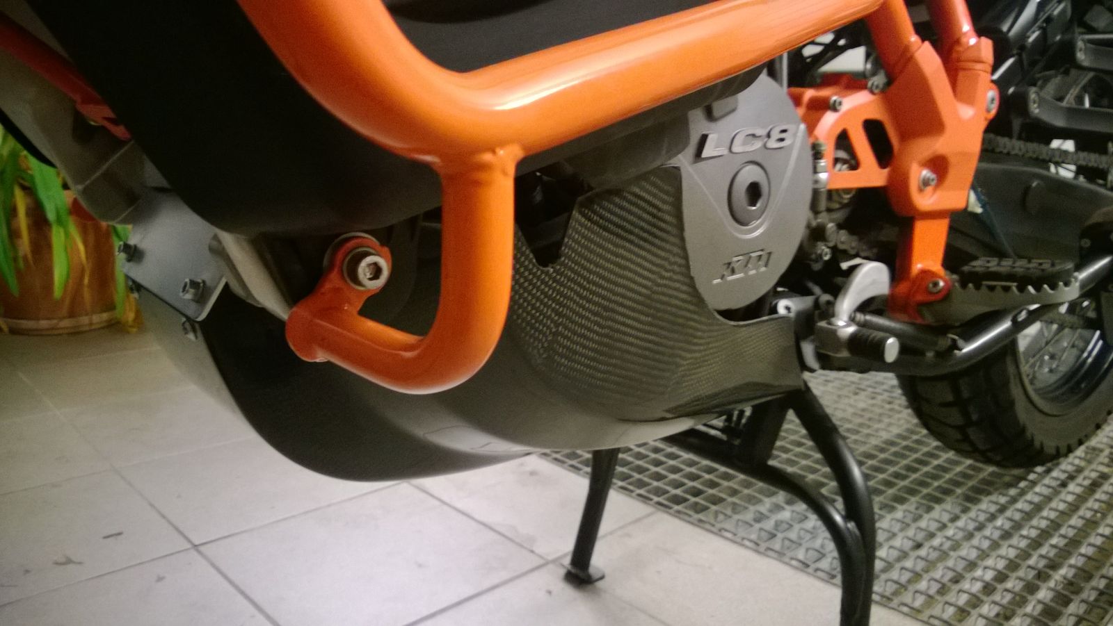

anbei nochmal zwei Fotos von meinem Rade-Motorschutz. Wichtig ist mir die mittlere Abstützung gegen den Motorblock, genau da wo auch der Serienmotorschutz ansetzt. Hab´ich realisiert aus Alurohr und Vibrationsstoppern und mit Sikaflex 260 eingeklebt. Die Silentblocks stützen sich natürlich an der gleichen Stelle des Motorgehäuses ab wie die Seriengummis. Das Alu habe ich bewußt gewählt, ich wollte hier nichts gänzlich Unverformbares verwenden. Im vorderen Verstaubereich hab´ich von der Idee Abstand genommen, dort mittels einer PE- oder Blechplatte ein festes Staufach zu machen. In den kleinen Ortlieb-Erste-Hilfe-Beutel kommt der lästige Kleinkram, den ich zum Reparieren einer Kette oder eines Reifens dabei haben will. Beim Hochklappen des Motorschutzes liegt der Beutel fest am Batteriekasten an, eine weitere Befestigung ist nicht nötig. Vor allem ist alles wasserdicht verpackt. Diese Ortlieb-Beutel gibt es sowohl leer zu kaufen, als auch natürlich mit dem Erste-Hilfe-Set drin. Das Foto zeigt Größe M (ist fast etwas knapp für mein Zeug).
Bei der Probefahrt gestern: keinerlei Klappern oder Vibrationen hörbar. Allerdings führt die breite Bauweise dazu, daß die Motorgeräusche etwas nach oben zum Fahrer hin reflektiert werden. Mal sehen, wenn es mich wirklich stört, klebe ich noch eine Schicht dünnen, ölfesten PU-Schaum rein.
Hoffe, dem ein oder anderen Ideen gegeben zu haben...

Auch von mir nochmals ein paar Fotos. Ich habe ebenfalls wie Hakim 2 Gummipuffer als Abstützung gegen den Motorblock aufgeklebt. Allerdings wurden dazu einfach 2 Türstopper verwendet. Aus meiner Sicht für den Zweck ausreichen.
Mächtig Platz ist wirklich für Werkzeug oder dergleichen welchen ich derzeit nicht ausgenutzt habe. Die Bedenken dass die Skid bei gröberen Schlägen nicht ausreichend Schutz bietet kann ich nicht ganz nachvollziehen. Sie ist wirklich sehr massiv gearbeitet. Aber es gibt ja nichts was es nicht gibt und schöner als alle Alu-Varianten allemal.
