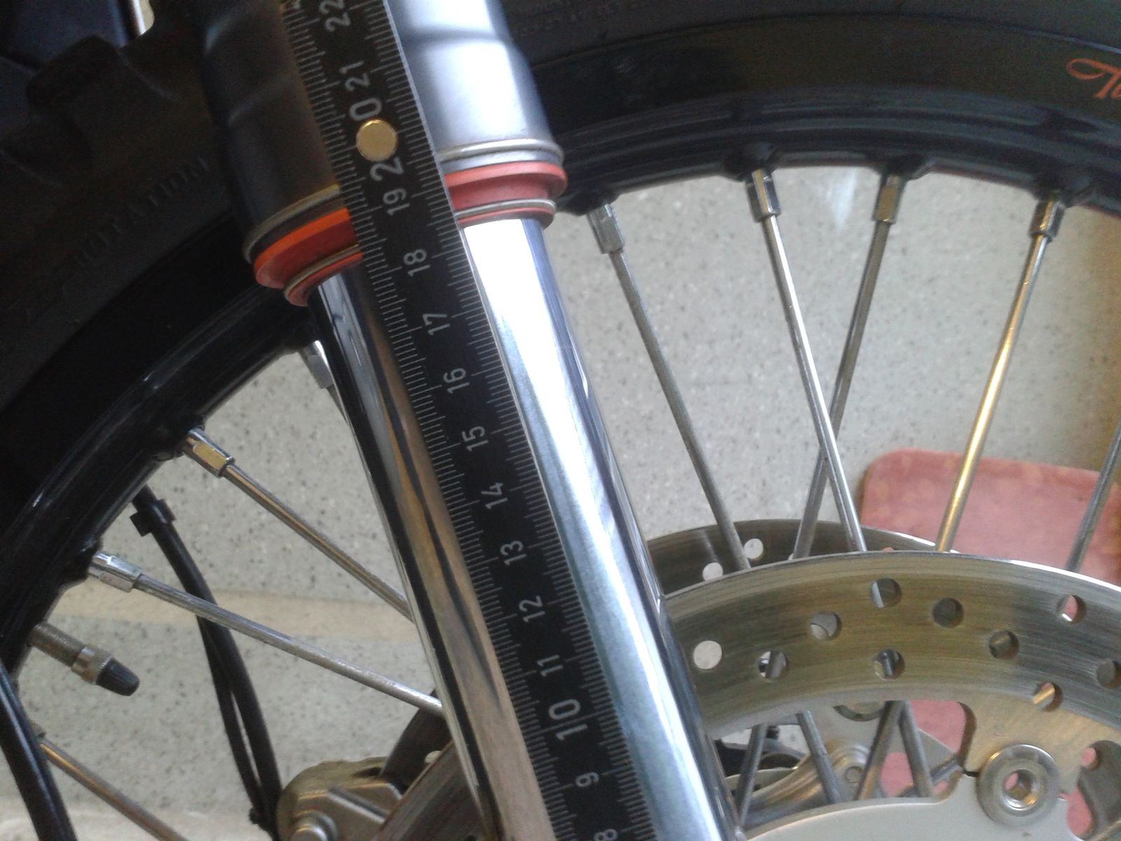

können mir ein paar Leute mal den Gefallen tun und an der Gabel den Negativfederweg bei ihrer Mopete mal messen?
Ich glaube hier ein Problem zu haben, kann aber sein, das es gar keines ist.
Also gemessen von der Oberkante der Klemmfaust zum Schmutzabstreifer sind es bei mir mit Rad in der Luft 255 mm. Wenn ich Kati vom Hauptständer nehme geht sie schon ordentlich in die Feder, so das dann rund 20 cm gemessen werden. Wenn ich mich dann draufschwinge sind es ca. noch 185 mm. Negativfederweg also rund 70 mm. Das kommt mir sehr viel vor. Wie ist das bei Euch?? Wäre Dankbar über Messergebnisse, egal ob N,R oder S Version. Bei mir sind es wohl 245mm Ges.-federweg.

Falls doch noch mal jemand messen würde, so habe ich es gemacht:
 Dateigröße:  160.45 KB
 Angeschaut:  802 mal
 Dateigröße:  218.99 KB
 Angeschaut:  728 mal
Gruß d-line75

@ d-line: Mach Dir keine Sorgen! Generell kannst Du davon ausgehen, daß an der Gabel 1/3 und am Federbein 1/4 des Gesamtfederweges als Negativfederweg eingestellt werden muß. Wenn Du also vorn 255mm zur Verfügung hast wären 255/4=85 in Ordnung. Also bist Du mit Deinen 70mm voll im grünen Bereich.
Vergleiche mit anderen Maschinen bringen hier nur bedingt etwas. Da müßte der Fahrer dann schon genau so schwer sein u.s.w.
