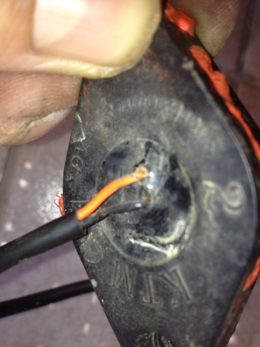

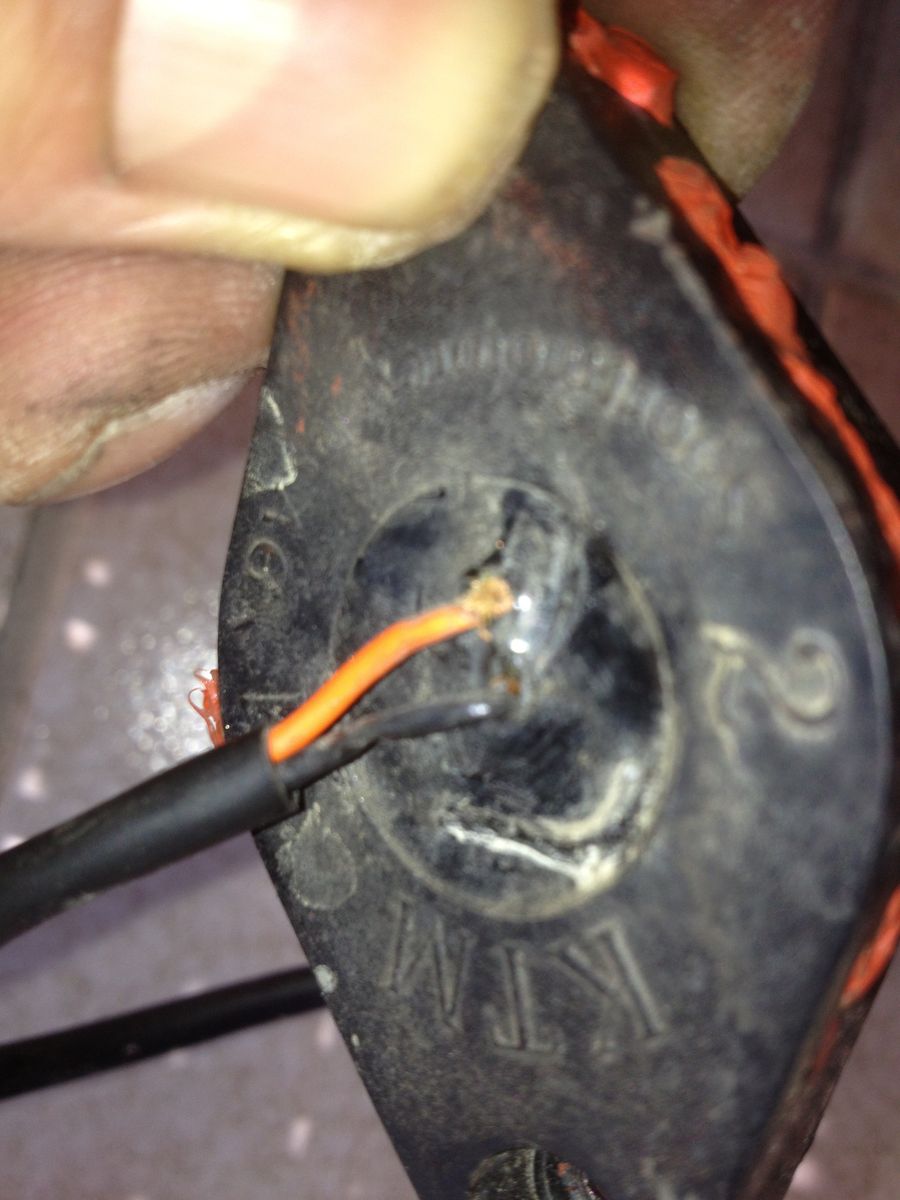

BeitragVerfasst am : Mo, 15. Apr 2013, 10:51    Titel: Ich hoffe Antworten mit Zitat
ma kann das Bild erkennen.Beide Kabel sind zur Hälfte durch, leider gerade am Ansatz.
Das wird der Übeltäter sein.Nun suche ich einen Benzinstandsanzeiger, damit ich es genau klären kann. Hat jemand eine Teilenummer oder das Teil zuhause liegen??

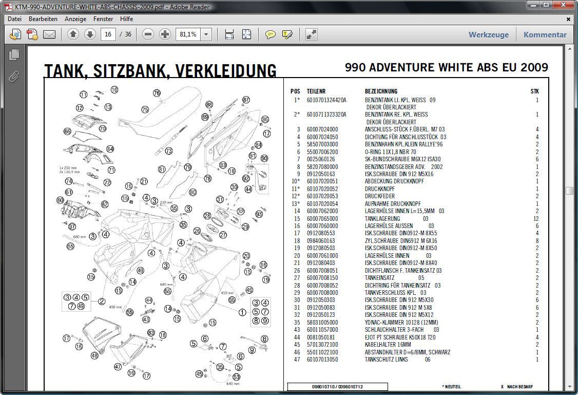

BeitragVerfasst am : Mo, 15. Apr 2013, 11:06    Titel: Antworten mit Zitat
....#8 Wink .

BeitragVerfasst am : Mo, 15. Apr 2013, 11:12    Titel: Antworten mit Zitat
Hammer, auch gerade gefunden, trotzdem fetten Dank.
Wie ich sehe passt 950 und 990 gleich.So kann Albanien kommen Mr. Green
Danke Kreta

BeitragVerfasst am : So, 21. Apr 2013, 12:16    Titel: Antworten mit Zitat
Ende, der Thread kann geschlossen werden.
Nach einer ausgiebigen Testfahrt, ist alles wie gewünscht.Lampe ging nach rund 10 KM aus.
Definitiv war es der Benzinstandgeber, siehe eingestellte Bilder.
Wer es reparieren kann, bekommt es geschenkt
