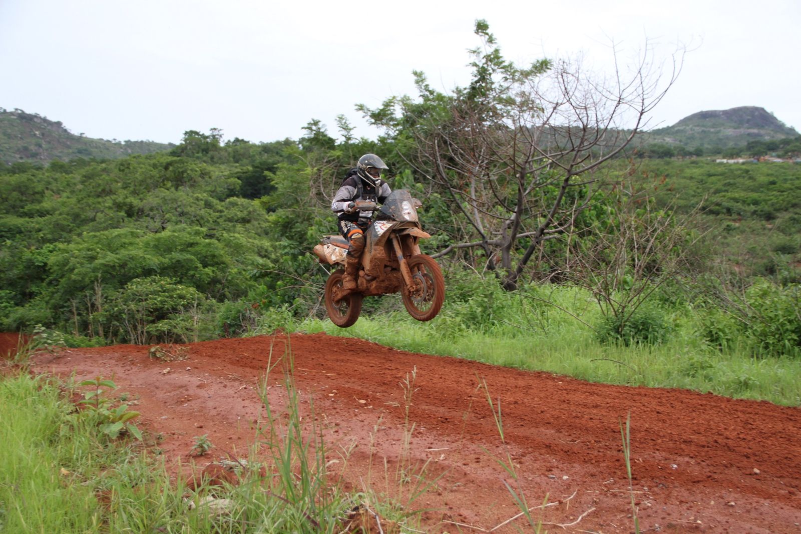

BeitragVerfasst am : Mo, 29. Apr 2013, 9:16    Titel: Antworten mit Zitat
BRB(Blöder Rübenbauer) @ Do, 25. Apr 2013, 12:55 hat folgendes geschrieben:
Auf keinen Fall, es sei denn, Du hast bis Oberkante aufgefüllt
Hat funktioniert, vielen Dank!
