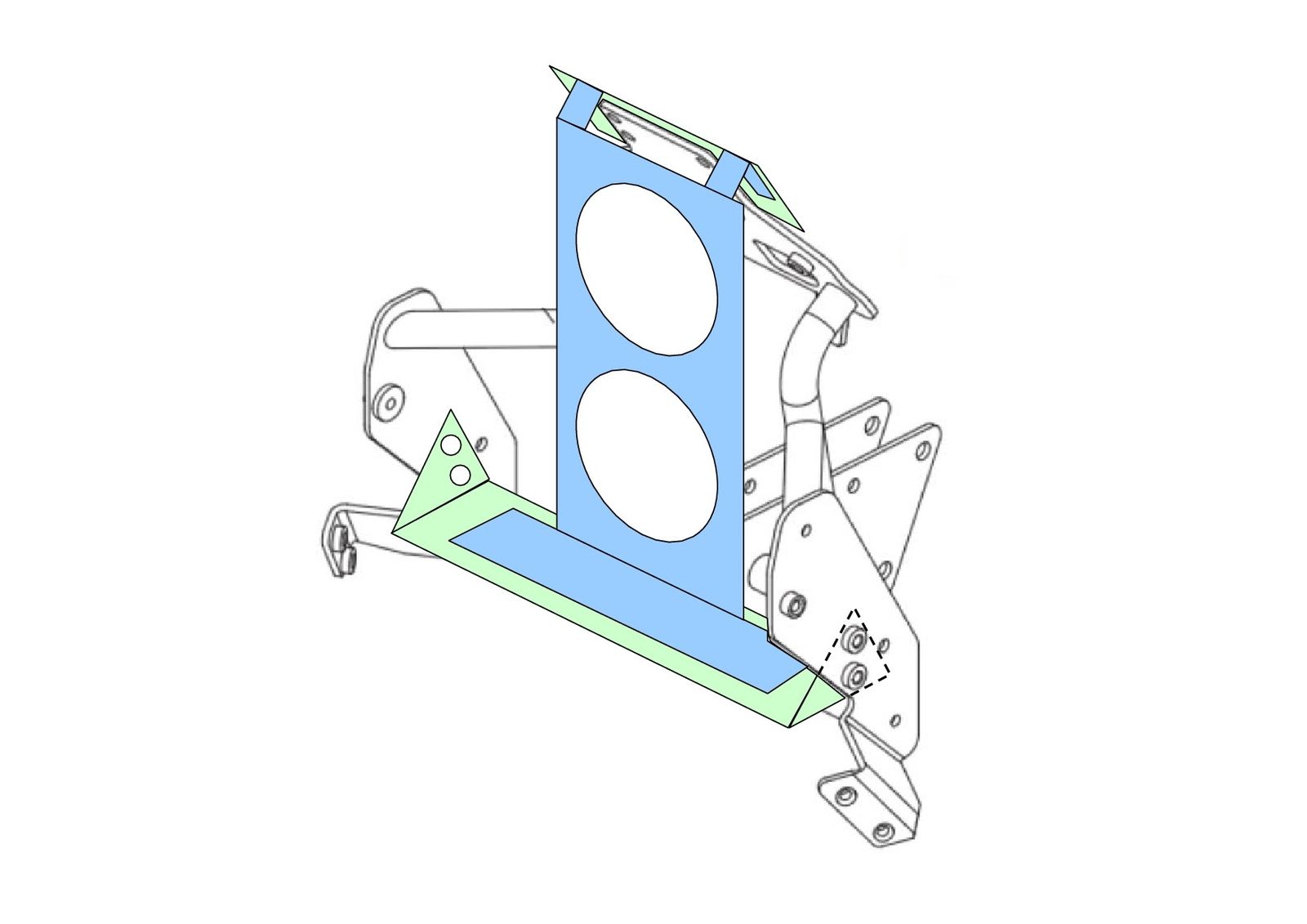

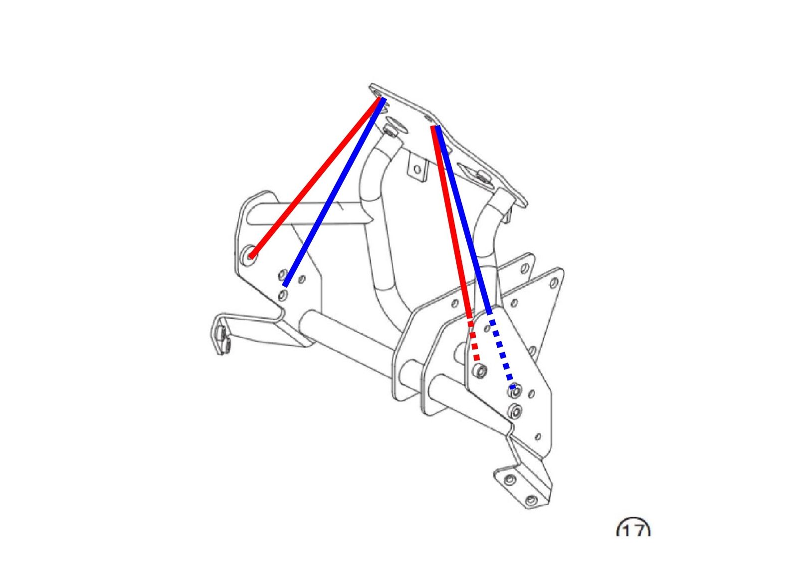

Sind nur grobe Skizzen, aber vielleicht helfen Sie Dir dennoch....
So in etwa sieht es bei meinem Umbau aus
Sollte ggf. auch mit dem original Scheinwerfer möglich sein

Danke Dir!
Die Zusatzstreben könnten funktionieren, dann wäre zumindest das Geweih an sich steifer. Zur Not muss ich dann doch von der Rahmenhalterung zwei Streben nach oben führen.
Ich werd´s aber erst mal so versuchen, sollte einfacher sein.

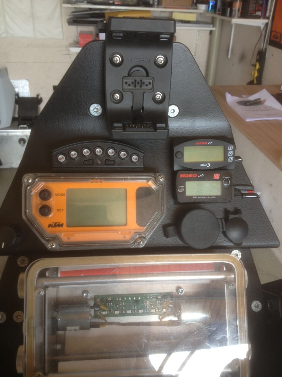

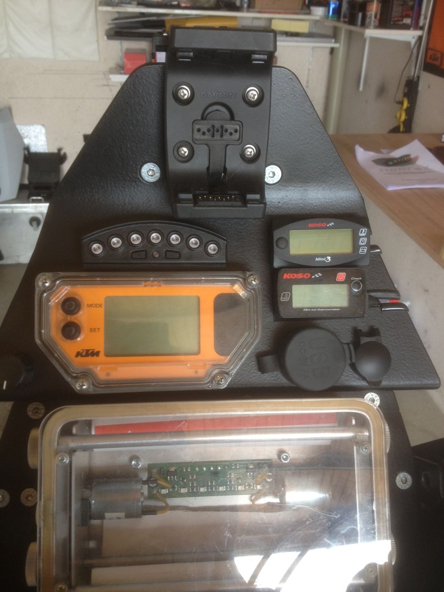

BeitragVerfasst am : Mo, 1. Apr 2013, 19:41    Titel: Antworten mit Zitat
So langsam aber sicher wird es fertig Very Happy
 Dateigröße:  143.66 KB
 Angeschaut:  837 mal
struppiOffline
Anmeldungsdatum: 19.10.2012
Beiträge insgesamt: 160
BeitragVerfasst am : Di, 2. Apr 2013, 8:54    Titel: Antworten mit Zitat
Sieht ganz schön professionell aus. Bin mal gespannt, wie´s ausschaut, wenn die Verkleidung drum ist!
Ich werd´ wohl im nächsten Winter noch mal bei Null anfangen, die zusätzlichen Streben haben zwar geholfen, aber so richtig stabil ist das immer noch nicht, vermutlich muss ich doch auf 4mm Alu wechseln...
Grüße,
struppi.
