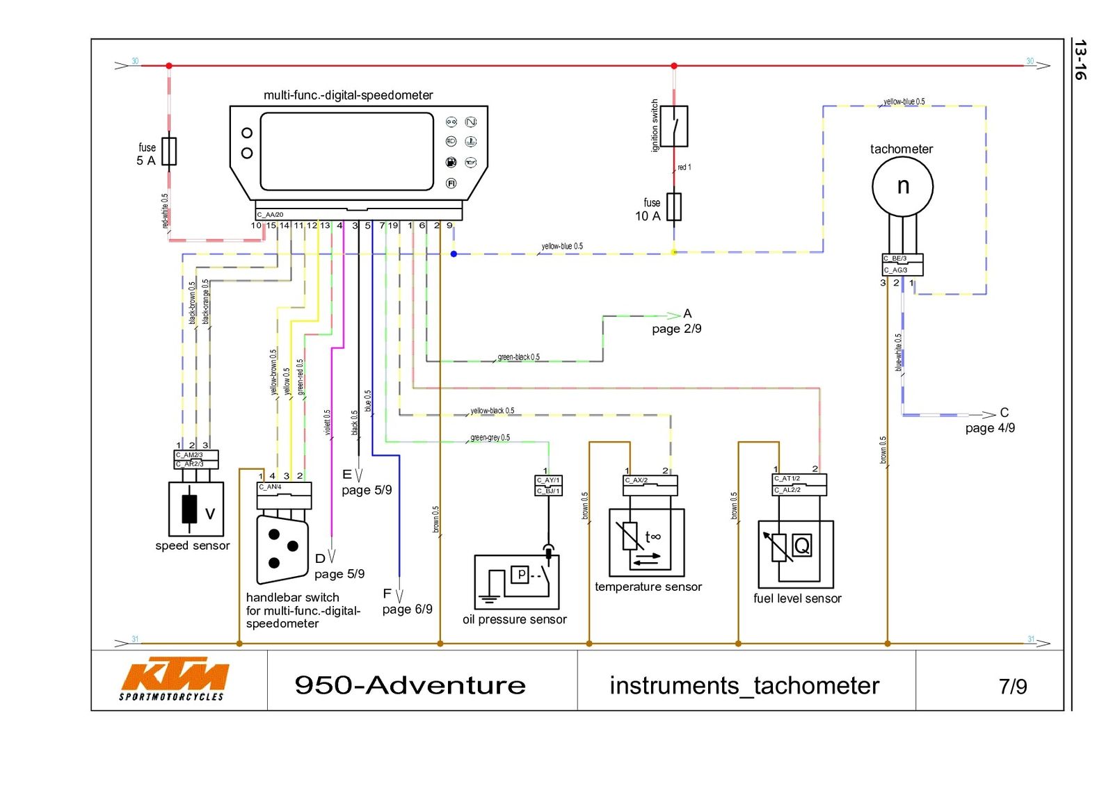

Also der Geber ist definitiv ein NTC. Ein Freund von mir hatte den Geber mal außerhalb des Tanks angeschlossen und danach ist es ihm ein bisschen „zu schwer“ geworden Laughing Soll heißen, das Teil ist mehr als handwarm geworden Razz
Im Übrigen ist der Einsatz von NTCs als Reservestandanzeiger eine gängige Praxis die auch Honda, Triumph etc. verwenden. Macht auch Sinn, da NTCs ja nicht sprunghaft den Widerstand ändern und somit eine gewisse Zeitverzögerung haben. Dadurch wird erreicht, dass beim „Herumschwappen“ des Sprits im Bereich knapp über der Reservemenge bei der der / das NTC auch mal kurzzeitig frei liegt, nicht gleich als Erreichen der Reserve angezeigt wird.
Ein / das NTC braucht eigentlich auch nur 2 Leitungen ( Masse und Plus bzw. „Steuerleitung“ ). Die „Auswertung“ findet dann separat ( bei der ADV im Tacho ) statt. Ich kann mir aber nicht vorstellen, dass im Tacho ein weiterer NTC verbaut ist, da die Wärmentwicklung nicht unerheblich ist und dem restlichen Innenleben des Tachos bestimmt nicht gut tun würde.
Ich habe im www da eine Anleitung für eine sog. Schmitt-Trigger Schaltung gefunden > http://www.tl1000.de/FAQ/umbauten/tankanzeige.html Ist zwar bei einer Suzuki, aber das gleiche Problem bzw. Prinzip. Kann man diese Schaltung 1:1 übernehmen, oder muss man die Bauteile erst den Werten des in der ADV verbauten NTCs anpassen ? Oder kann man das Ansteuern ggf. einfacher gestalten ? Was wäre, wenn man anstatt einer LED eine konventionelle Kontrolllampe ( z.B. 12V, 1,2 oder 2 W ) verwendet ?
Leider habe ich nur die Schaltpläne der 950er, aber ich denke, dass die Schaltung bei den 990er bis Bj. 2008/2009, also mit dem "alten", geteilten Cockpit gleich sein sollte.

BeitragVerfasst am : Mo, 24. Dez 2012, 17:51    Titel: Antworten mit Zitat
Bin ja nur "Wald- und Wiesenelektriker" unsure , aber ich denke, dadurch das sich der temperaturempfindliche Widerstand in seinem Ohmwert verändert, je nach Außen-Temperatur, ändert sich auch der Zuflußstrom (oder gleich "0" und "I", dann wäre ne LED möglich). Die Auswertung desselben kann ja dann nur im Tacho-Gehäuse passieren, oder gruebel ? Somit würdest Du in diesem Fall in den Stromkreis zum Widerstand keine LED installieren können.......ich denke ( ...blink also bin ich!) Du mußt in den Auswertungs-Stromkreis....vielleicht kannst Du das "Gehirn" ja vom Tachogehäuse trennen, samt Anzeige-LED??? Oder ist das vergossen? unsure
Hab in der Arbeitsunterweisung nachgesehen....nix, was für Dich interessant sein könnte. Nur der Schaltplan, den Du eh schon hast!

Ja, ich hatte zu kompliziert gedacht (nämlich für ne Tankstandsanzeige), da Du für ne reine Reserveleuchte ja keine Temperaturkompensation benötigst, reicht wirklich die Schmitt-Trigger Schaltung !!!
Die Variante mit dem NTC im Tacho würde im Tacho den NTC auch nicht erhitzen sondern als Referenz nutzen aber wie gesagt für ne Reserve nicht von Nöten.
Wenn Dein Sensor auch 2,4 kOhm / 5 Watt macht, dann könntest Du die Schaltung so nutzen - sonst müsstest Du R1 anpassen und da unbedingt auf die richtige Wattzahl achten, denn der wird auch heiß !
Wen Du ne Lampe mit 1,2W / 2W nutzen willst, dann müsstest Du den R9 weg lassen und den letzten Transistor den BC 548 mal überdenken, aber in jeden Fall als BC 548 C (TO92) ausführen - ich habe hier auf der Wache kein TI Buch, sonst hätte ich Dir nen Alternativtypen genannt.

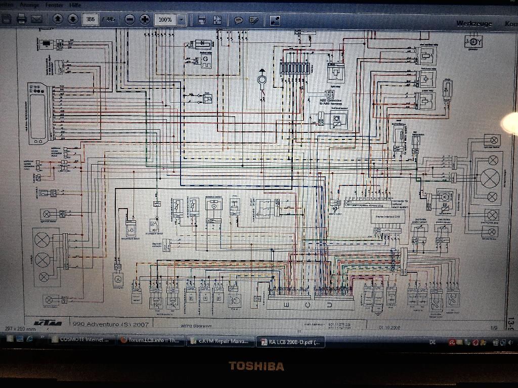

BeitragVerfasst am : Mi, 26. Dez 2012, 14:49    Titel: Antworten mit Zitat
[quote="Turbodiesel @ Mi, 26. Dez 2012, 12:19"]
kretabiker @ Mo, 24. Dez 2012, 16:51 hat folgendes geschrieben:
Nicht ganz. Ich habe nur den Schaltplan der 950er und nicht den der 990er, wobei das eigentlich egal sein müsste, da der Reservegeber bei allen ADVs von Bj. 03 - 10, zu mindestens der Art.Nr. nach, gleich ist.
Wollte den Plan für die 2007er kopieren....geht nicht, wahrscheinlich Kopierschutz, deshalb erstmal ein Foto des ganzen. Leider ist auch noch mein Empfang so miserabel, dass ich nur reduziertes schicken kann, aber ich könnte 2 Hälften-Fotos draus machen, wenns was bringt?

kretabiker @ Mi, 26. Dez 2012, 13:49 hat folgendes geschrieben:
Probiere mal PDF24 aus> http://www.chip.de/downloads/PDF24-Creator_43805654.html Damit sollte es gehen. Einfach die gewünscht Seite aufrufen > Drucken > als Drucker PDF 24 PDF auswählen > Aktuelle Seite oder Seite von ... bis auswählen > drucken > dann entweder als PDF speichern oder Speichern als wählen. Unter Speichern als kannst Du dann die ausgewählte(n) Seite(n) als JPEG speichern.
Schaltpläne
Ich habe die Schaltpläne ohne Kopierschutz hier, aber diese bringen Nix Alex, man benötigt Schaltpläne vom Kombiinstrument (Innenleben).
Der Vorwiderstand müsste dann 100Ohm bzw. 82Ohm mit je 1Watt sein.
KTM & HUSQVARNA - STAMMTISCH
BeitragVerfasst am : Mi, 26. Dez 2012, 16:40    Titel: Antworten mit Zitat
Ich könnte zwar die ganze pdf kopieren, aber keine einzelne Seite.... unsure ?? Aber wenn Du eh den Plan hast........

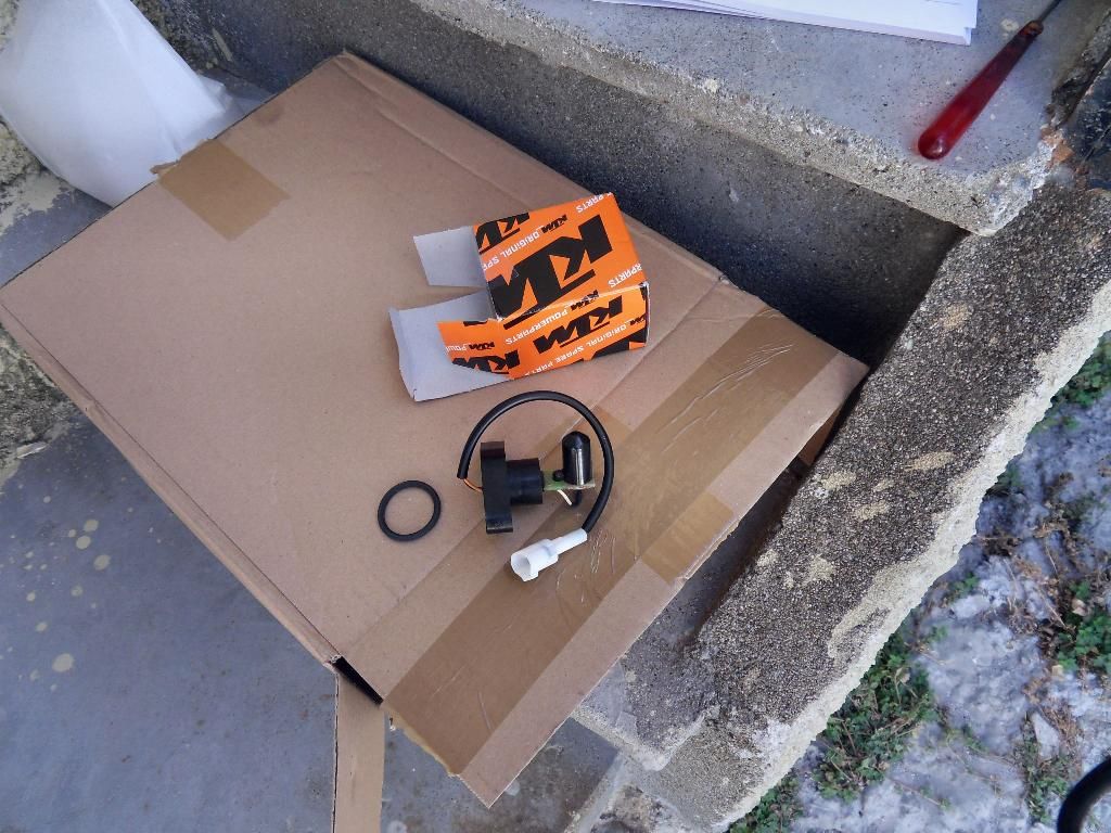

BeitragVerfasst am : Do, 27. Dez 2012, 10:29    Titel: Antworten mit Zitat
Turbodiesel @ Mi, 26. Dez 2012, 12:19 hat folgendes geschrieben:
Die Art.Nr. 58207080100 hat die Bezeichnung Benzinstandgeber Adv 2006.
Also diese hier sind bis jetzt in der Adventure verbaut worden:
KTM Art.Nr.: 58207080000 - BENZINSTANDSGEBER ADV. 2002
KTM Art.Nr.: 58207080100 - BENZINSTANDSGEBER ADV. 2006
KTM Art.Nr.: 58207080200 - BENZINSTANDSGEBER 07
