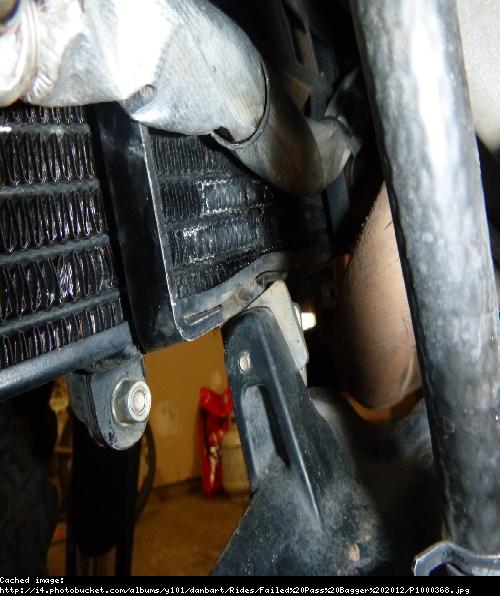

Im Amiforum berichtet ein SE Fahrer über einen gequetschten Kühler. Hinbekommen hat er dies unter Zuhilfenahme des BlackDog Motorschutzes.
Interessant an dem Fred ist, dass der BD-Schutz anscheinend so aufgehängt ist, dass er - hinreichende Belastung vorausgesetzt - in der Lage zu sein scheint, den Öltank gegen den Kühler zu drücken.
Amüsant ist - zumindest für mich - dass sich scheinbar niemand bewusst ist, dass man zumindest die untere Lasche des Kühlers auch mit dem Tank (durch gelegentliches, gepflegtes seitliches Ablegen) zerstören kann. Meine ist mittlerweile so zerfranst, dass sie keinerlei Fuktion mehr erfüllt - ich war bislang nur zu faul, die Reste abzusägen... Wink
Und so sieht das dann aus (heilige Verzerrung... Very Happy):
2006er 950 SE - sonst nix

BD empfiehlt ja ausdrücklich, die Gummielemente zur Entkopplung des Motorschutzes rechtzeitig zu tauschen.
Die untere Lasche am Kühler meiner SE ist auch bereits nach unten ausgerissen, weil ich zu lange gewartet habe. Kommt in der Situation eine Last von unten, würde sicherlich der Druck nach oben, eben an den Kühler weiter gegeben.

Moin,
das Ausschlagen der unteren Lasche am Kühler wird scheinbar durch Vibrationen
verursacht.Hab ich auch schon bei den Sumo's gesehen,die ja keinen
Mororschutz haben.Is wohl leider ein Schwachpunkt.Auch die oberen
Befestigungslaschen des Kühlers schlagen mit der Zeit oval aus.
Sollte man regelmäßig kontrolieren und wie oben schon erwähnt die Gummieinlagen
öfters mal erneuern.Das Gleiche gilt für die Gummieinlagen am Motorschutz und die der beiden Aluminiummotorhalter rechts und links.
Das Eindellen des Kühlers von unten durch Schläge gegen den Motorschutz läßt sich leider nur schwer verhindern.Für die erste Generation des BD-Motorschutzes gibt es
bei BD nen Gummiblock zum nachrüsten.Dieser wird im Motorschutzbefestigt und stützt sich gegen den Motor ab,so kann sich bei Belastung von unten der Schutz nicht soweit hochdrücken,das er den Kühler eindellt.
Bei der 2.Generation vom BD-Schutz war das Teil schon serienmäßig drin.
Guckst du hier:
[url] http://blackdogcw.com/black-dog-shop/category/skid ....... id-plate-detail.html [/url]
Achso,man sollte auch die Monsterfräse nicht unbedingt mit nem Hubständet am Motorschutz hochheben,drückt halt dann auch ordentlich auf den Kühler.
Martini[/url]

Ich habe meine Lasche definitiv mit dem Tank gekillt. Nix Vibrationen.
Drückt mal seitlich gegen den Tank, dann seht Ihr, dass der Tank flächig gegen den Kühler drückt. Bei mir bog sich die Lasche zuerst seitlich weg, bevor sie sich irgendwann vollends verabschiedete Very Happy
Aber ich bin ja auch so wahnsinnig, immer noch mit dem Originalteil ins Gelände zu gehen Wink

Ja,bei dir is das schon das Endstadium,.Die untere Kühlerlasche wird durch die Vibs und das Gewicht des Öltanks/Motorschutz in Verbindung mit ausgenudeltem Gummieinsatz erst aufgeweitet und dann immer dünner,irgendwann bricht sie dann.
Da alle Haltepunkte immer mehr Spiel bekommen ,kann der Öltank halt irgendwann gegen den Kühler drücken und ihm eindellen,besonders wenn man mal mit dem Motorschutz mal aufsetzt.
Schau dir mal deine beiden oberen Kühlerhaltelaschen an,die sind mit Sicherheit auch schon aufgeweitet(mußt die Gummis mal rausnehmen) und der Kühler hat dadurch auch schon reichlich Spiel.
Und mir Benutzung eines Hubständers o.ä.,belastest die ganze Aufhängungsmimik noch mehr und der Verschleiß der Haltepunkte wird dadurch noch verstärkt.
