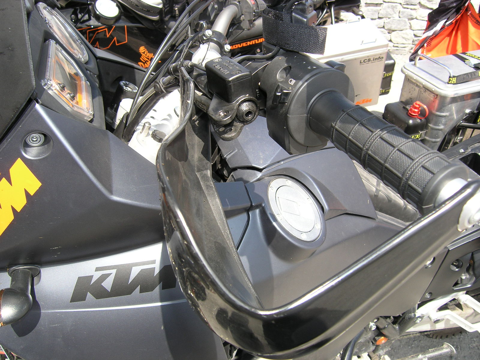

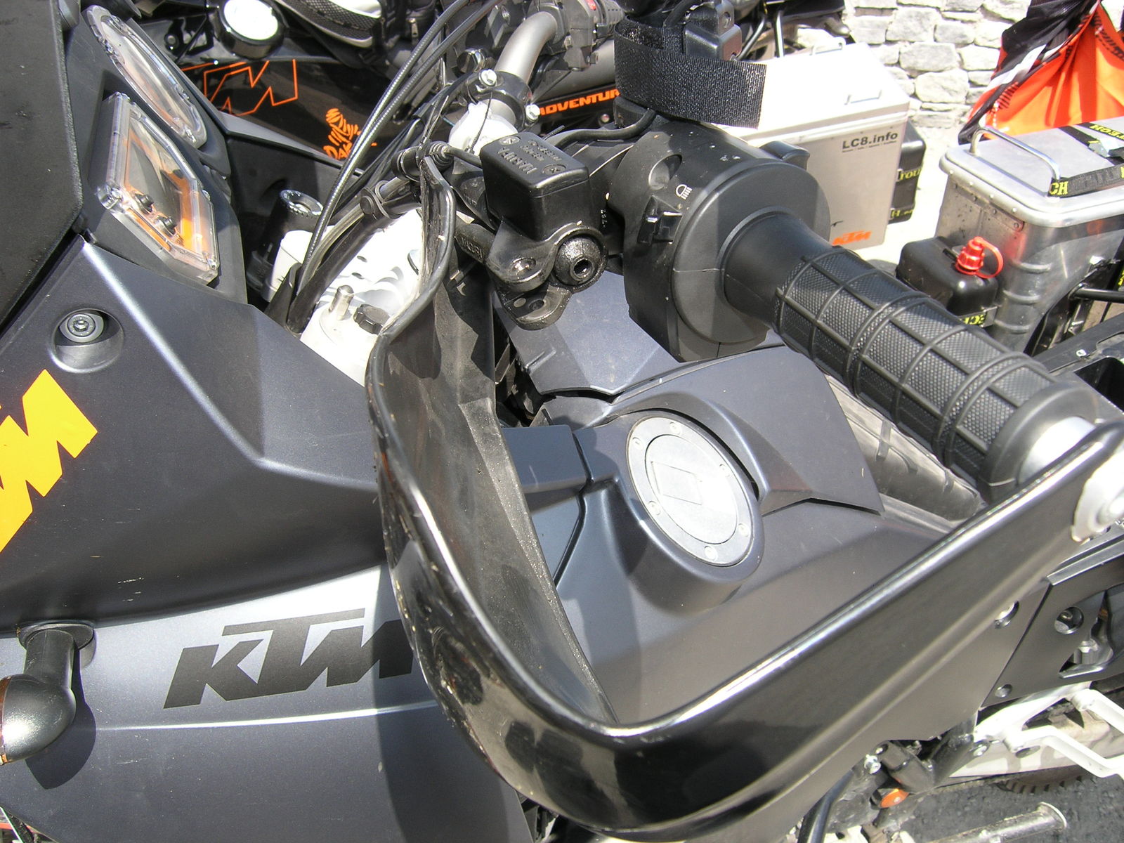

BeitragVerfasst am : Di, 24. Jul 2012, 17:04    Titel: Antworten mit Zitat
Ein Mopped fahren, das knappe 7 Liter Sprit verbraucht auf 100km und dann bei so einer Kleinigkeit ans Sparen denken.
Wenn's sifft tauschen - feddisch. Sonst hast Du wahrscheinlich genau dann keine Kupplung mehr, wenn Du's am wenigsten brauchen kannst.
Oft ist nur der Geberkolben die Ursache, musste ich auch schon an einigen Moppeds mit Magura-Kupplung tauschen. Hat dann auch immer tadellos gefunzt.
Bei KTM ist der Kolben aber zu teuer. Hol Dir das original Magura-Ersatzteil
z.B. hier: http://www.enduro-versand.com/shop/Armaturen/Ersatzteile_MAGURA/102908/
BTW: Schon mal den Nehmerzylinder geprüft? Bei defektem Geberzylinder wäre die Sauerei am Hebel wahrscheinlich größer als nur ein paar kleine Öltröpfchen.

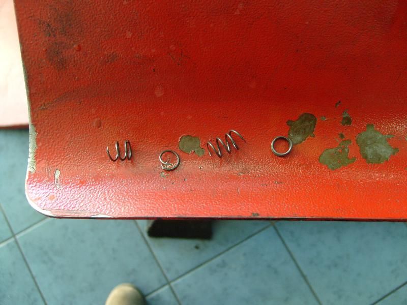

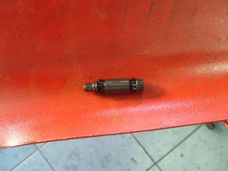

BeitragVerfasst am : Di, 24. Jul 2012, 19:15    Titel: Re: Kupplungsgeberzylinder Reparatursatz: Sinn und Haltbarke Antworten mit Zitat
punKTuM @ Di, 24. Jul 2012, 11:08 hat folgendes geschrieben:
............und das System mit gutem Vollsynthetik wacko aufgefüllt..........
.............neues, geeignetes Öl rein....................
.... ohmy nur mineralisches Öl verwenden, heißt: das synthetische sofort raus (notfalls Maisöl oder ähnliches.....kein Olivenöl, ist zu zähflüssig, geht aber für eine Nachhause-Fahrt auch)!
Ich hatte mit der 2007er 2 mal riesen Probleme mit dem Geberkolben......keine funktionierende Kupplung mehr. Einmal war die Andruckfeder des Geberkolbens in Teile zerbrochen....nix ging mehr, das andere mal war die Dichtung des Kolbens fertig. Seitdem habe ich auf Touren, die länger als 2 Tage dauern, immer den Geberkolben Ersatzteile-Kit dabei! Nimmt ja kaum Platz weg!
 Dateigröße:  99.43 KB
 Angeschaut:  2500 mal
 Dateigröße:  96.92 KB
 Angeschaut:  2572 mal

kurzes Update: Hab mir gestern der Einfachheit halber bei Polo ne Stahlbus Hohlschraube gekauft und "mal schnell" alles zerlegt, neu befuellt und entlueftet. Dabei nach dem ersten Befuellen auch den KNZ ein paar mal reingedrueckt. Dann nochmal von oben durchgepumpt. Was ich in meinem Fundus an Spritze und Schlauch gefunden hatte, war suboptimal.
Am Ende aber wieder Druck auf der Kupplung, wenn auch der allerletzte definierte Druckpunkt fehlt... Da geh ich nochmal bei, hatte gestern keine Zeit mehr.
Also ist mein Geberzylinder (noch) nicht defekt... muss ich dem Haendler bei Gelegenheit mal erzaehlen. Nen bisschen mehr "reindenken" haette ich mir bei nem Profi allerdings erwartet...
Ach: Als Fuellung hab ich 10er Gabeloel genommen. Sollte kein Problem darstellen...
Schoenes Wochenende!
