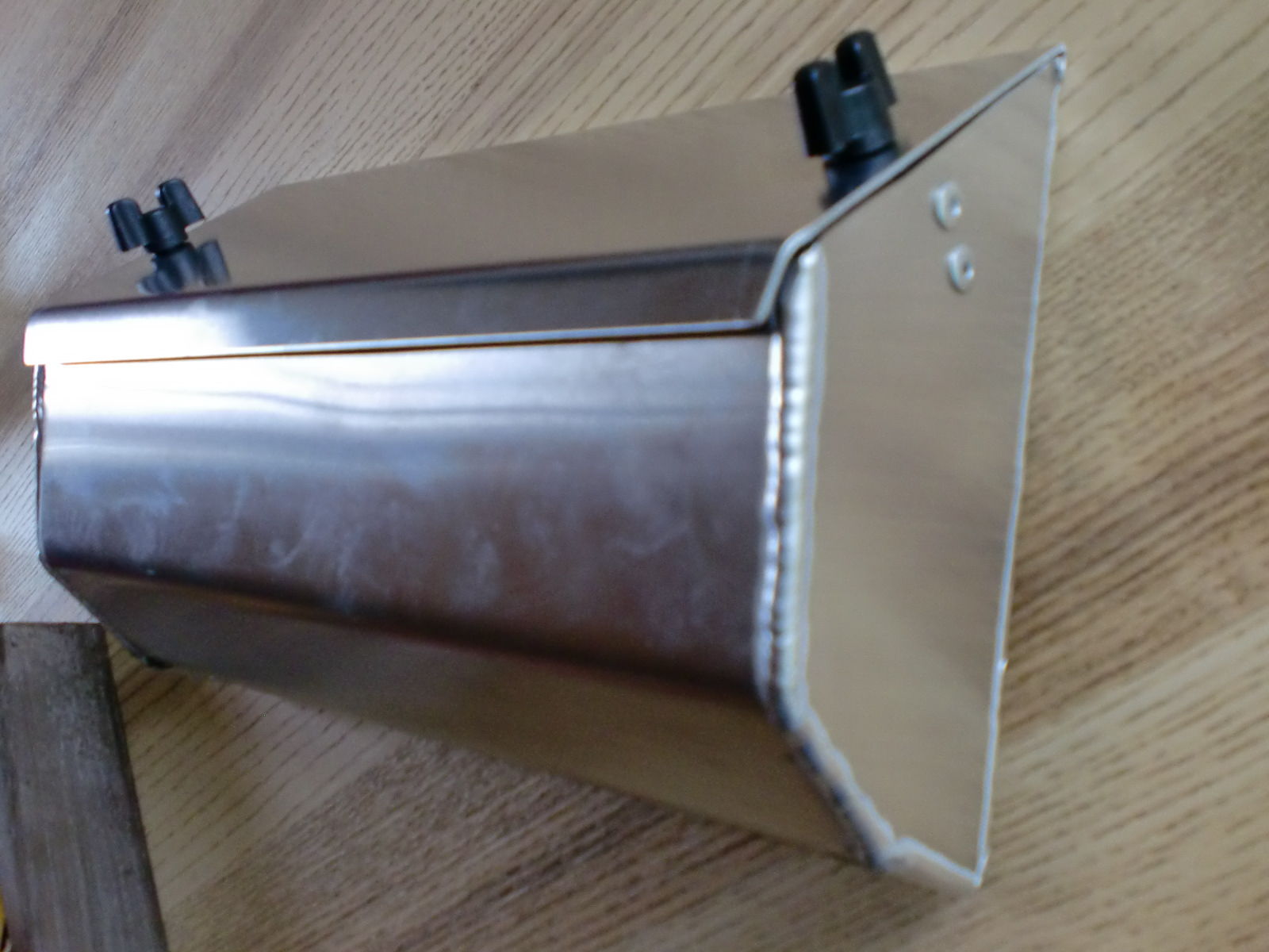

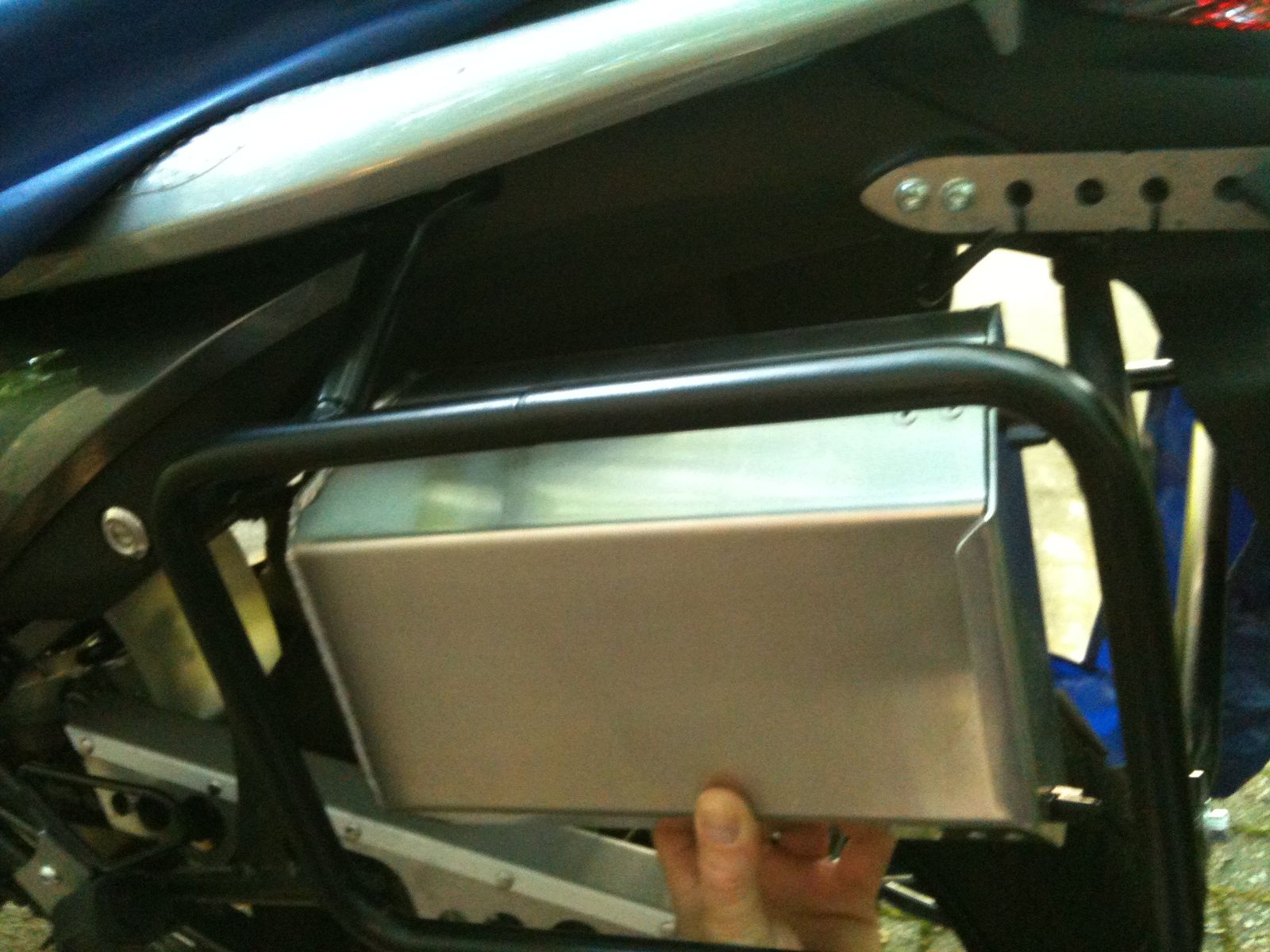

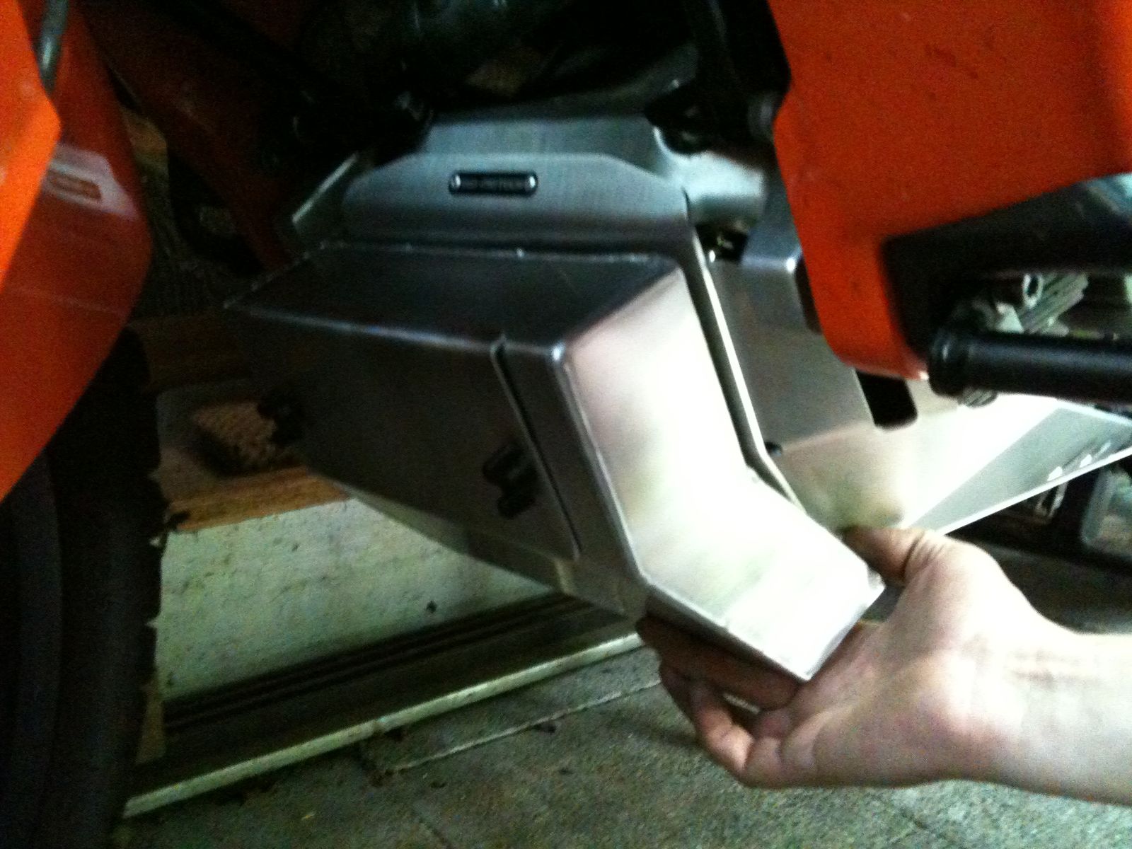

Hi, hätte folgendes Anzubieten,für den SW Motech Motorschutz, Breite ist oben 68mm, bin aber nicht sicher ob das reicht um nicht am Vorderrad zu kratzen. Winkel der Box ca. 30 GradHöhe gesamt 190mm, Breite 250mm
 Dateigröße:  241.95 KB
 Angeschaut:  889 mal
 Dateigröße:  204.57 KB
 Angeschaut:  913 mal
moraparts.de ---Spezialteile

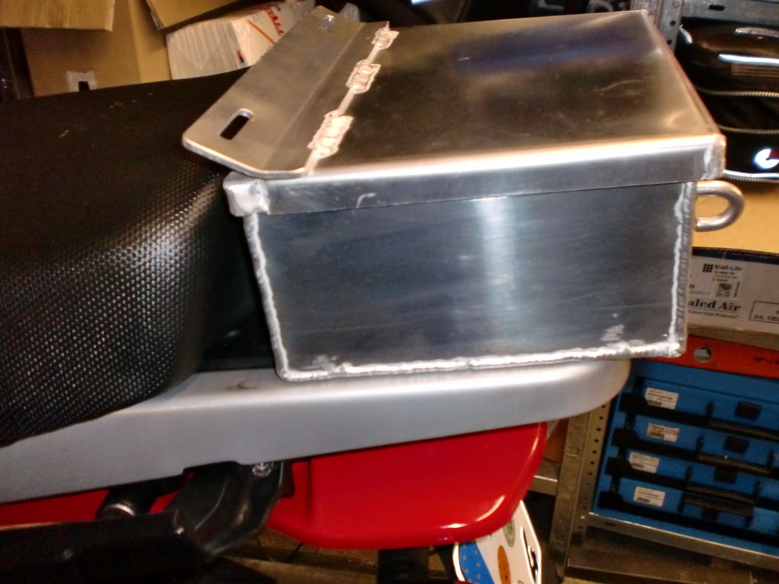

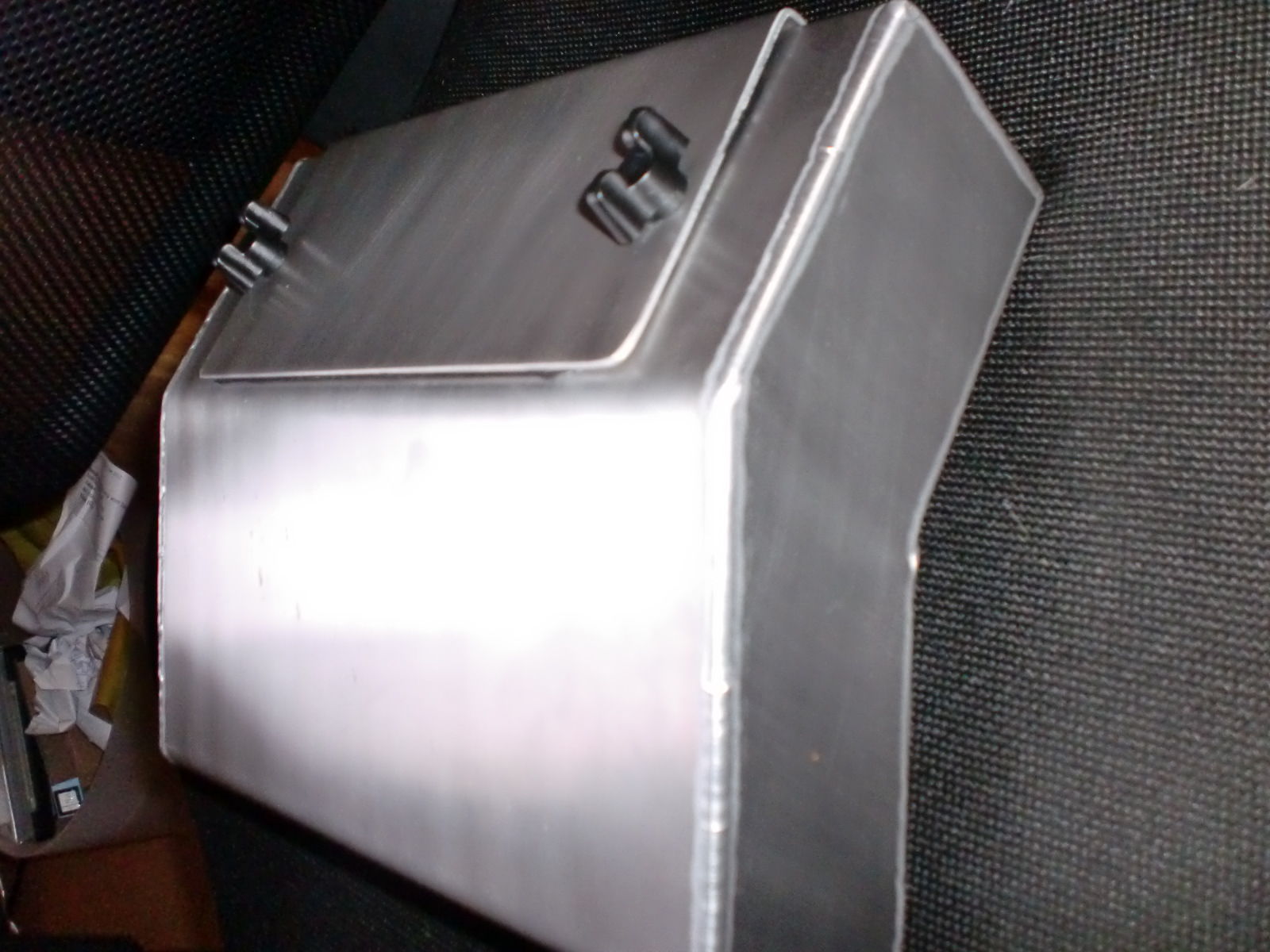

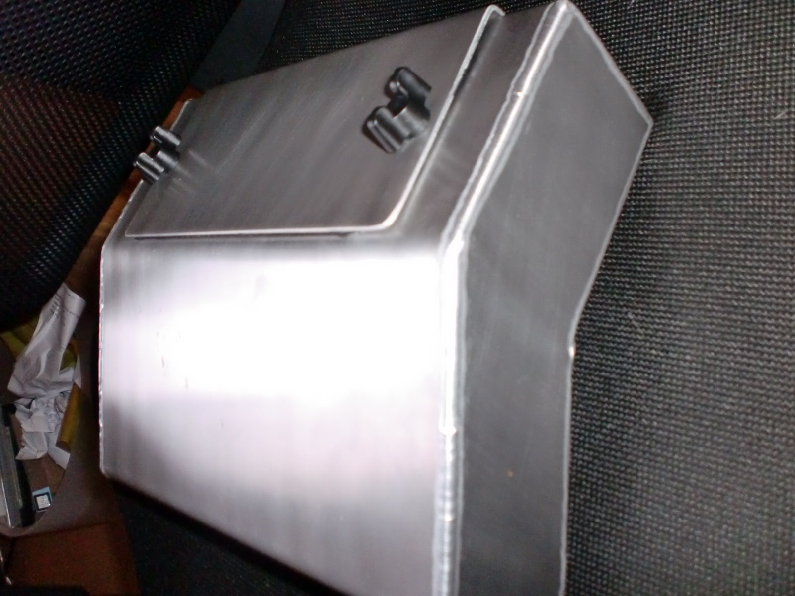

BeitragVerfasst am : So, 15. Jul 2012, 19:23    Titel: Antworten mit Zitat
Hi, also wer nochmehr mitnehmen möchte.. ich habe fast immer Zusatz / Werkzeug Aluboxen im Angebot, einfach unter Verkäufer :moraparts10 bei einem bekannten Internet Auktionhaus nachsehen.
Siehe Bilder
Gruß Rene
 Dateigröße:  211.2 KB
 Angeschaut:  879 mal
 Dateigröße:  169.15 KB
 Angeschaut:  870 mal
 Dateigröße:  240.51 KB
 Angeschaut:  892 mal
