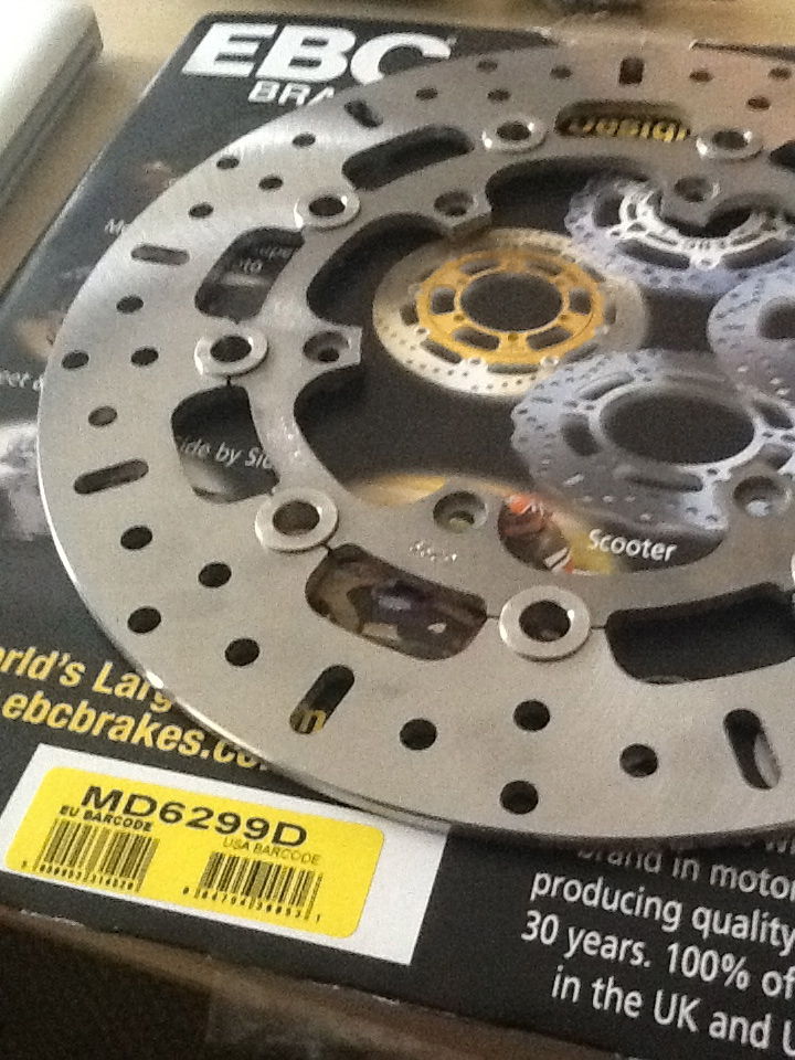

BeitragVerfasst am : Fr, 29. Jun 2012, 21:04    Titel: Antworten mit Zitat
Freitag Abend! Hab' natürlich links und rechts verwechselt. Tauschen wäre echt eine Option. Wie heißen Deine Scheiben denn? Ich habe zweimal md6299d. Foto kommt.
Gruß, Zweitmotorrad
ZweitmotorradOffline
Anmeldungsdatum: 12.03.2010
Beiträge insgesamt: 1659
 →  24.000 km
KTM LC8 Adv 1190 R, 2015
GasGas TXT pro 280
BeitragVerfasst am : Fr, 29. Jun 2012, 21:21    Titel: Hier nun das Bild Antworten mit Zitat
und so geht sie halt nur für rechts.
 Dateigröße:  53.69 KB
 Angeschaut:  8924 mal
Gruß, Zweitmotorrad

Zweitmotorrad @ Fr, 29. Jun 2012, 21:21 hat folgendes geschrieben:
Erstaunlich, meine ist definitv anders gefräst, passend fürs abs-rad dry

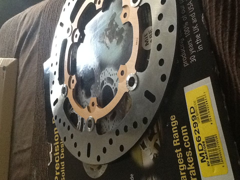

BeitragVerfasst am : Mo, 2. Jul 2012, 8:23    Titel: Antworten mit Zitat
hier ein Foto von meiner ebb-scheibe, der innere ring ist aus Alu, bei der hinteren Scheibe ist der ring aus stahl und hat die gleiche Farbe wie dein vordere.
 Dateigröße:  139.37 KB
 Angeschaut:  791 mal
hagenpOffline
Anmeldungsdatum: 06.05.2009
Beiträge insgesamt: 164
Husky 701 Enduro
BeitragVerfasst am : Mo, 2. Jul 2012, 10:42    Titel: Antworten mit Zitat
hab gerade die 2. Bremsscheibe bekommen, und die ist so wie die von @Zweitmotorad, gleiche Bezeichnung auf dem Innenring 6299 und KBA61000.
Nicht nur das der Innenring einmal aus Alu und einmal aus Stahl ist, die Farbe unterschiedlich ist, nein auch die Scheibe und die Anzahl der Floater ist unterschiedlich. 9 Floater bei dem Stahlring und 6 Floater bei Aluring mit ABS-Ausfräsung. Lochmuster der Scheibe ist auch anders und die ABS-Version ist 350Gramm leichter.
Scheint wohl Glückssache zu sein was man bei ebc unter der Bezeichnung MD6299D bekommt wacko
@Zweitmotorrad, gib mal Bescheid ob Du die ABS-Version haben willst, sonst werd ich die in den nächsten Tagen montieren und meinen 2.Radsatz testen.
