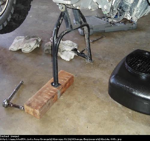

http://www.ktm950.info/how/Orange%20Garage/Oil%20C ....... uide/oil_change.html

mmiroho @ Mi, 18. Jan 2012, 19:12 hat folgendes geschrieben:
http://www.ktm950.info/how/Orange%20Garage/Oil%20Change/Beginners%20Guide/oil_change.html
Im ersten link sieht man, dass der wohl genau das gleiche Problem hatte wie ich: die Gewinde für die Schrauben vom Sturzbügel (die auch das Aluteil oberhalb der Batterie halten) waren wohl ausgenudelt, er hat Gewindebolzen eingesetzt und ne Mutter mit rundem Kopf obendrauf. Genauso siehts bei mir aus. Und deshalb bekommt er jetzt wohl wie ich auch das Aluteil nicht mehr ab! Smile
Danke nochmal, nette Anleitung. So schwer ist's eigentlich nicht, sind halt einige Arbeitsmomente, die man so von anderen Motoren nicht gewohnt ist (drei Filter die raus müssen).

mmiroho @ Mi, 18. Jan 2012, 20:12 hat folgendes geschrieben:
... und das mit dem Tip bzgl. Schrägstellen sieht man auch schön, einfache+gute Idee
