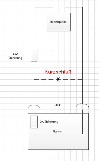

gschimmyOffline
Anmeldungsdatum: 15.05.2003
Beiträge insgesamt: 3608
 →  80.000 km
BeitragVerfasst am : Mi, 14. März 2012, 10:43    Titel: Antworten mit Zitat
Anderl @ Mi, 14. März 2012, 6:49 hat folgendes geschrieben:
Ich will jetzt nicht schon wieder etwas in Frage stellen, aber würde mir dann nicht zuerst die Garmin-Sicherung mit 2A durchfliegen?
Antwort: Nein
Vielleicht hilft die Zeichnung das anschaulicher darzustellen als wenn ich jetzt einen langen Text schreibe...
VG Schimmi

AnderlOffline
Anmeldungsdatum: 08.06.2011
Beiträge insgesamt: 112
Wohnort: 64839 Münster
Alter: 40
 →  38.000 km
Horex Regina 400 mit Kali-Beiwagen
BeitragVerfasst am : Mi, 14. März 2012, 11:31    Titel: Antworten mit Zitat
gschimmy @ Mi, 14. März 2012, 9:43 hat folgendes geschrieben:
Antwort: Nein
VG Schimmi
Ok...auch bei feuchten Kontakten am Navihalter?
AnderlOffline
Alter: 40
 →  38.000 km
BeitragVerfasst am : Mi, 14. März 2012, 12:05    Titel: Antworten mit Zitat
Antwort: Nein
VG Schimmi
Danke, gute Erklärung! Das Strom immer den Weg des geringsten Widerstands geht, war mir klar, das hat es nochmal deutlich gemacht.
