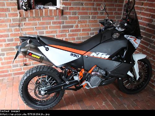

Hallo KTM-Treiber...
Ich habe Akra`s von einer Superduke an meine 990 Adv. R montiert. Die Akra`s für die ab 2009er Modelle sind ja Slip-on, während diese Bolt-on sind wenn ich bei der Internetrecherche alles verstanden habe. Kat-Patronen sind keine vorhanden, somit natürlich nicht legal und müßte zum TÜV die originalen wieder dranschrauben. Das Akramapping habe ich bei der 1000er Inspektion aufspielen lassen. Hat von Euch schon mal jemand Probleme mit der Rennleitung gehabt weil sie ja trotz E-Nummer nicht legal sind? Wären Probleme bei einem evtl. Garantiefall zu erwarten weil die Tüten ja offiziell nur für eine SD sind?
Würde mich freuen wenn Ihr mit mal mitteilen könntet wie Eure Erfahrungen damit sind.
Gruß Heiko

Sieht kürzer aus als die Adv. Akras
Hab auch keinen Kat drin und noch nie Probleme. Kontrollieren die E-Nr. und ob DB-Killer montieret sind. Lautstärke war in der Toleranz...
