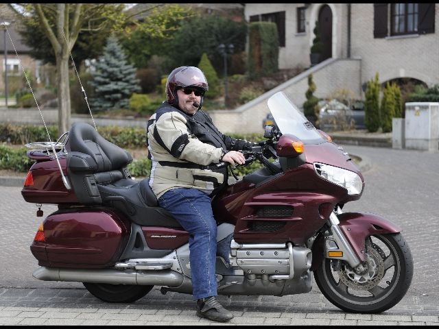

BeitragVerfasst am : Mo, 20. Feb 2012, 14:54    Titel: Antworten mit Zitat
hotbrowser @ Mo, 20. Feb 2012, 9:54 hat folgendes geschrieben:
Jo aber das mit der Antenne hat was, schaut dann so Goldwingmäßig aus Laughing
Bei der Goldwing hast du ja Radio und Funk Antennen Very Happy
 Dateigröße:  69.41 KB
 Angeschaut:  607 mal
GW 1800 Very Happy

BeitragVerfasst am : Mo, 20. Feb 2012, 19:16    Titel: Antworten mit Zitat
Na wenn schon eine Funke montiert wird kann man auch ein Eintertainmentsystem einfügen. Ich steh auf die dicken Antennen
