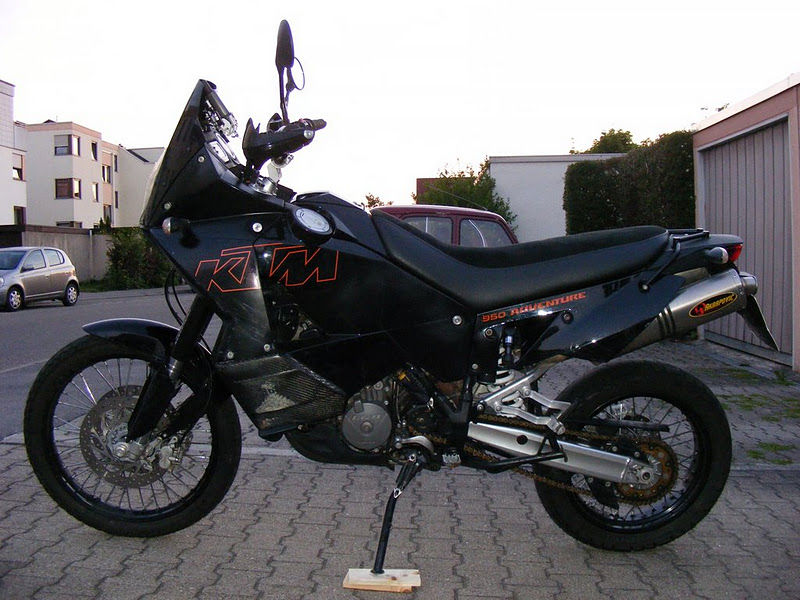

ne Black@Orange S sollte so aussehen!
 Dateigröße:  475.05 KB
 Angeschaut:  524 mal

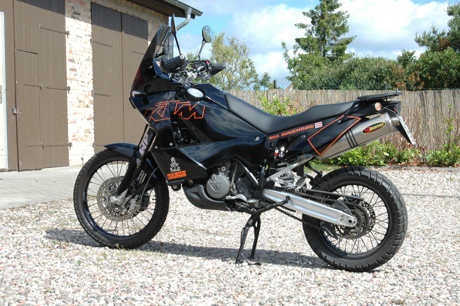

BeitragVerfasst am : Do, 27. Okt 2011, 7:50    Titel: Antworten mit Zitat
Outdoorer @ Mi, 26. Okt 2011, 21:44 hat folgendes geschrieben:
fahre ne 04er schwarz mit S Fahrwerk...
ihr seid nicht allein...
 Dateigröße:  103.16 KB
 Angeschaut:  463 mal
