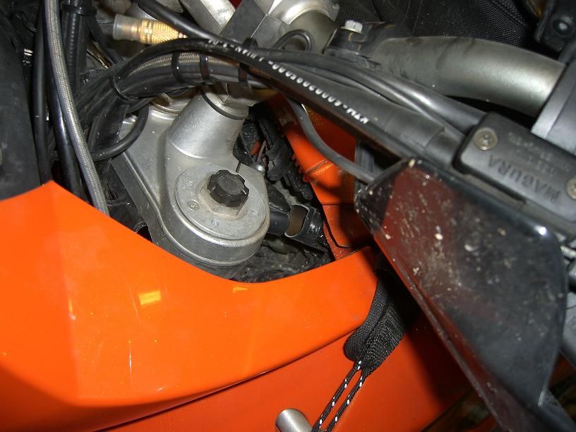

mir hat vor 4 Jahren ebenfalls eine Dose die Vorfahrt genommen. Ich bin dann seitlich vorne vor dem Rad in das Auto reingefahren Mad .
Fazit: Rahmen an genau der gleichen Stelle abgerissen, aber die Gabel war noch intakt blink !!!! Die wurde damals nur vermessen und ein Tauchrohr (inklusive der unteren Brücke, jedoch aus Sicherheitsgründen) getauscht, da eine Schramme drin war.... Auch mein Mechaniker konnte das fast nicht glauben.
Die Dose war übrigens Schrott, da das Motorrad den rechten Längträger im Motorraum inklusive Ladeluftkühler und noch einiges drumherum verbogen hatte, so dass die Reparaturkosten den Zeitwert des Wagens überschritten hätten....
