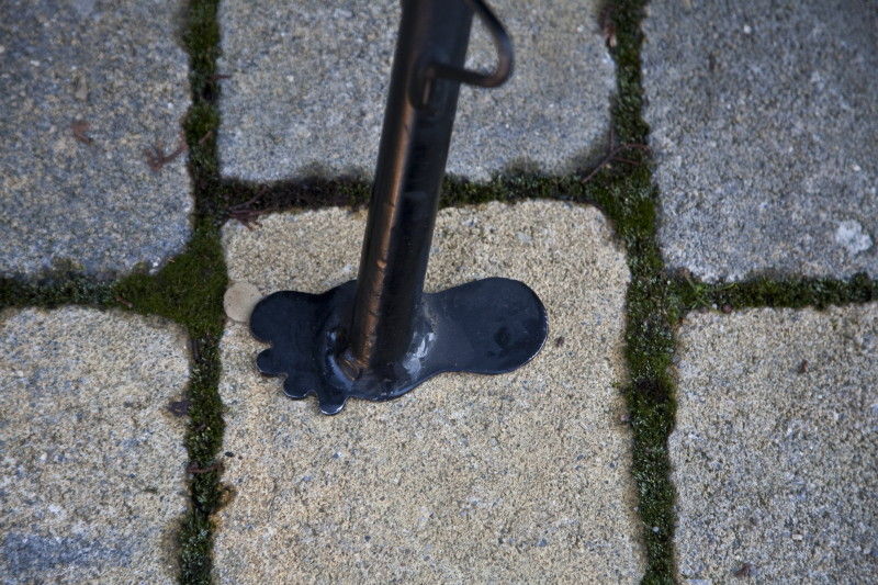

uwexyzOffline
Anmeldungsdatum: 31.03.2010
Beiträge insgesamt: 15
Yamaha FJ1200 Gespann
 →  58.000 km
BeitragVerfasst am : Mi, 7. Sep 2011, 20:24    Titel: Antworten mit Zitat
Hab ich so gemacht - Ständer gekürzt, Platte angefertigt und angeschweißt - funktioniert gut und sieht nett aus
 Dateigröße:  142.05 KB
 Angeschaut:  755 mal
