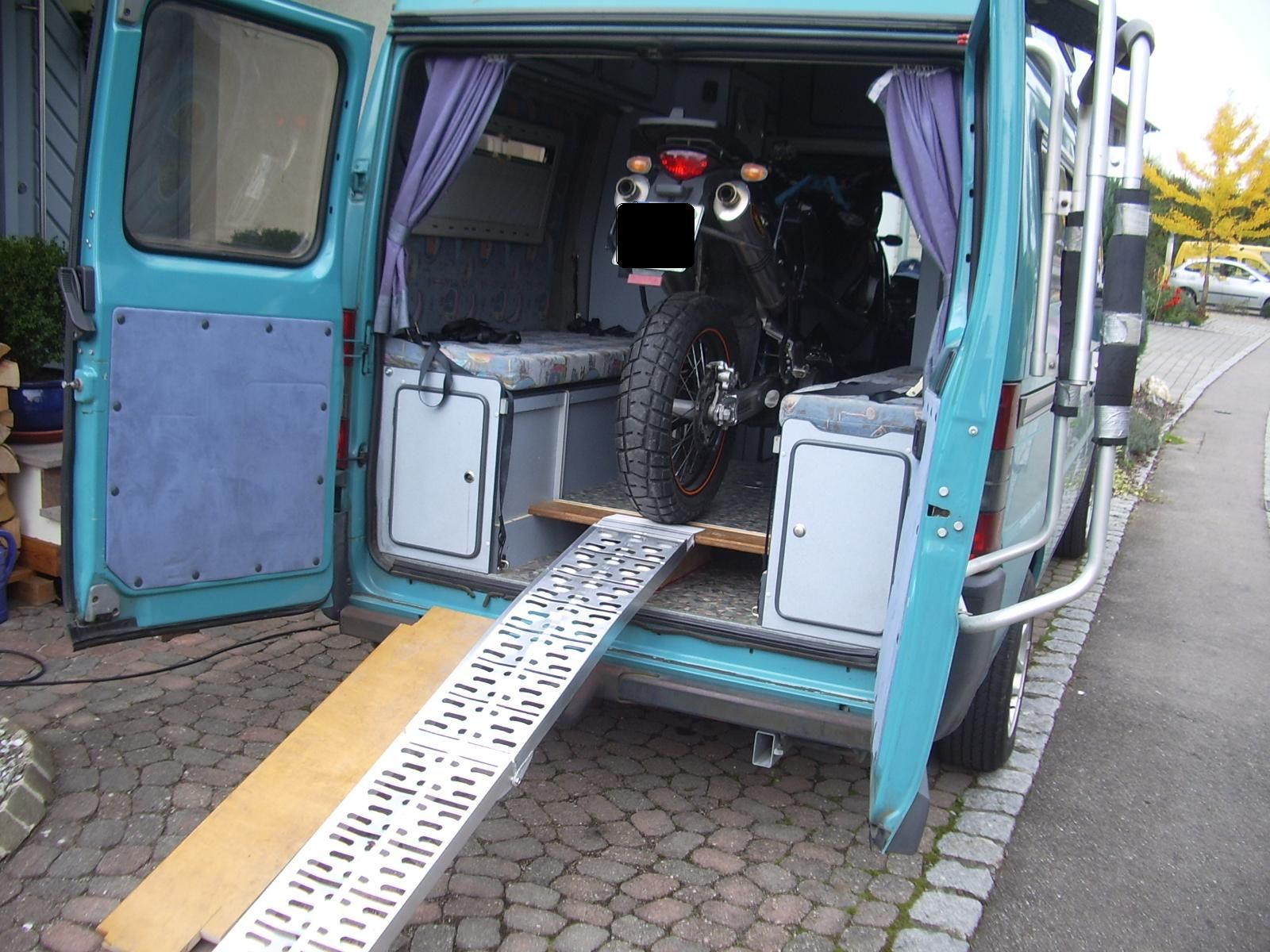

.... also ich riech da nix, und meine Frau die der "Nasenmensch "ist riecht auch nix wenn ich die LC 8 mal im Bus transportiere (hätte dafür sonst keine Erlaubniss bekommen), ein neuer Reifen wurde aber sofort wahrgenommen....
 Dateigröße:  298.16 KB
 Angeschaut:  708 mal
