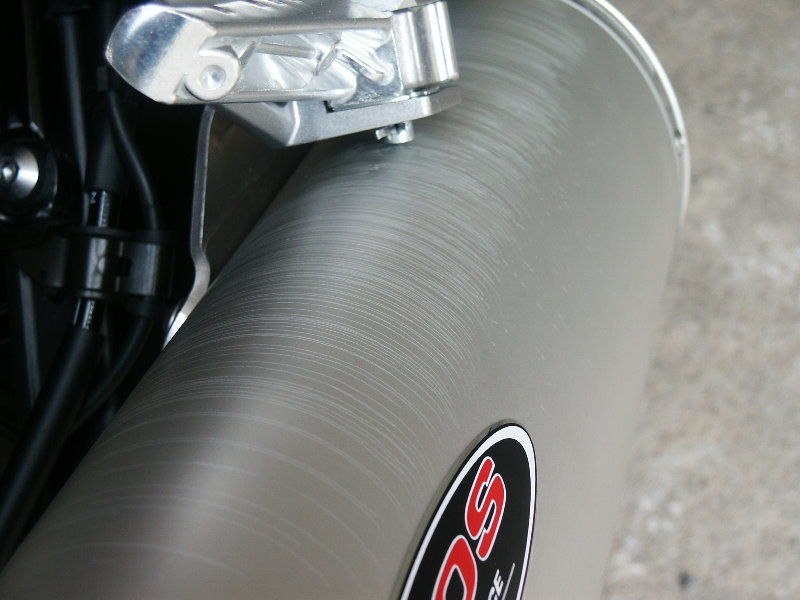

es sind die BOS screw on rund eloxiert. hab in nem anderen Forum was darüber gefunden. Es sind wohl Risse in der Eloxalschicht, die erstaunlicher weise wieder (fast) verschwinden, wenn die Töpfe abkühlen. Hab jetzt einfach mal nen Inilauf gemacht, schaden kanns ja net. Stinken tun die Dinger nach Sprit aber vor allem nach "undefinierbar". Nicht Gummi oder Abgase,eher "stechend chemisch". Scheint wohl problemlos zu reklamieren sein, die Risse sind bei denen aus dem fazer-forum bei den Austauschtöpfen aber wieder genauso aufgetreten. Merkwürdig dass das von uns bisher keiner hat,oder vielleicht doch? Mein erster BOS und - nix Qualität Sad Question

Sind das wirklich risse blink blink Sieht komisch aus...eher verkratzt unsure Was ist das über dem Topf?Eine Fußraste????????????????

ja,sind kleine Risse,die auftauchen wenn die Töpfe warm werden (fängt am Topfanfang richtung Krümmer an und zieht sich dann nach und nach bis hinten), und beim Abkühlen wieder beinahe verschwinden. Das Bild ist wohl von nem BOS an ner Fazer(von dort aus dem Forum),ist der gleiche BOS und sieht aus wie bei mir, nur dass bei mir längs des Topfs auch welche sind. Sad

Vielleicht hast du noch irgendeine Schicht weisdergeierwas drauf. Ich reinige meine gelegentlich mit Bremsenreiniger (wegen des Kettenfetts). Vielleicht sind die "Risse" danach ja weg. Das Alu ist aber gebürstet und hat daher ganz natürlich ein paar Spuren.

Töpfe werden ersetzt - Herstellungsfehler. Ist denen bei BOS bekannt, kommt wohl gelegentlich vor. Sind Risse in der Eloxalschicht, treten bei erhitzen der Töpfe auf und verschwinden beim abkühlen wieder beinahe. Der Gestank war übrigens nach paar weiteren km weg - einbrennen Wink
