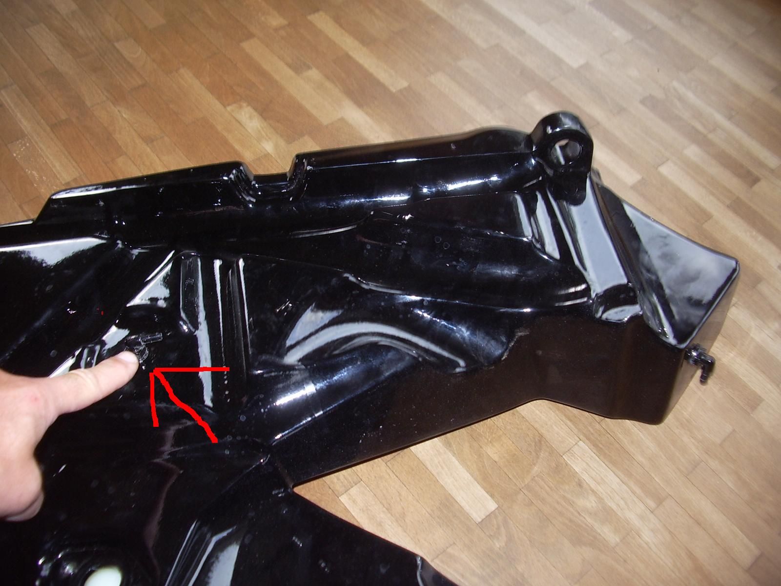

... sach ma, wenn ich das recht verstanden hab hast du im linken Tank Überdruck und der rechte Tank ist normal bis leer, oder... Dann kann das ja, meiner Meinung nach,nicht die BP zuviel pumpen, sonst hättest ja Unterdruck. Glaube überhaupt das da die BP nix mit zu tun hat.
Schau dir doch mal lieber alle, auch den Verbindungsschlauch/Entlüftung an....
(kann mir aber eigentlich auch keinen Reim draufmachen, grad weil kein T-Stück drin ist)
Linke Tankälfte von innen
 Dateigröße:  226.54 KB
 Angeschaut:  628 mal

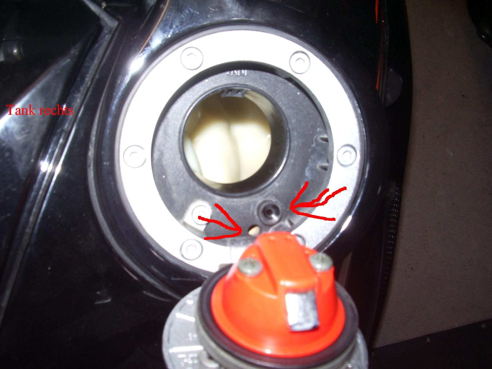

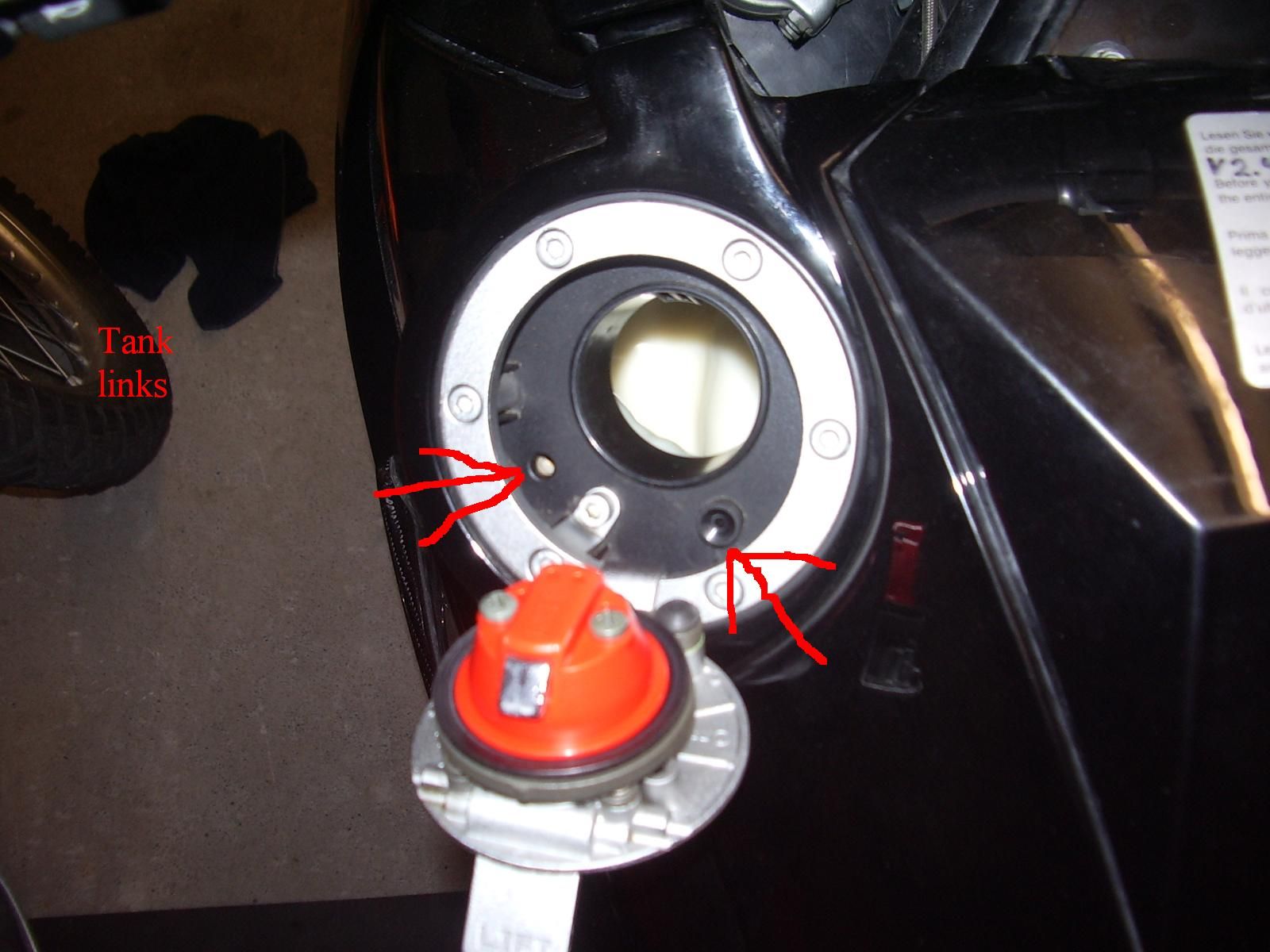

Tank links
 Dateigröße:  192.54 KB
 Angeschaut:  591 mal
Tank rechts
 Dateigröße:  185.34 KB
 Angeschaut:  551 mal

@moose:
Das klingt ja alles sehr mysteriös mit euren Tanks. Der Haupthahn ist unten am linken Tank und dort die BP dran angeschlossen. Wie kann es dann eigentlich passieren, das ihr im linken Tank Überdruck habt und der rechte leer ist? Irgendwie will mir das nicht in den Kopp.
Hast du Rechts mit Links verwechselt? Very Happy
Oder ist die Schlauchverlegung doch nicht mehr original?

Das Mooseproblem wird mit Sicherheit nicht von der BP verursacht. Sie erzeugt im Tank/in den Tanks lediglich einen Unterdruck, nie einen Überdruck. Die Ursache ist anderswo zu suchen. Der Überdruck entsteht durch die Spriterwärmung. Eine andere Möglichkeit gibt es bei dieser Konstruktion nicht. Dieser Überdruck muss dann entweichen. Dafür wurden die Schläuche angebracht und auf der Innenseite der Tankdeckel eine komplizierte Konstruktion geschaffen.
Falsch verlegte oder geknickte Entlüftungsschläuche wurden schon öfter als Ursache genannt. Wenn das nicht hilft, die Innereien des Tankdeckels öffnen und die winzigen Entlüftungskanälchen säubern (rote Plaste auf Froschis Bilder entfernen). Davor nicht vergessen die Tanköffnung mit einem Lappen zu stopfen Wink . In diesen Kanälchen kann sich Dreck sammeln und dann nutzt eine saubere Entlüftungsschlauchverlegung auch nix.
der Benzinschnüffler
jo Meister nicken , so iss das.
Hab hier 2 Tanks rumliegen, und mal überall reingepustet, ist wirklich witzig wie die Tankentlüftungen verlaufen. Ich stimme daher BS zu und vermute das irgendwas mit der Entlüftung und zwar nur vom linken Tank nicht stimmt, wenn du den Haupthahn überbrückt hast könnte es natürlich noch am Benzinhahn liegen
