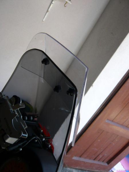

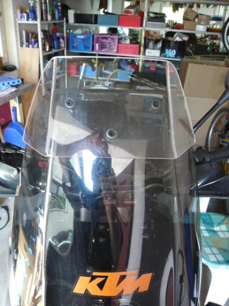

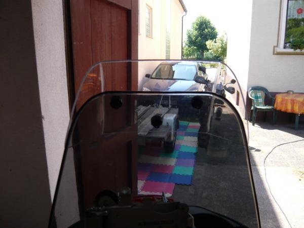

Habe mir aus Makrolon auch mal einen Spoiler gebastelt. Ist so schon besser als ohne. Werde aber noch ein wenig testen, indem ich die Scheibe mal höher setze und/oder den Abstand erhöhe, bzw. nur oben steiler stelle.

Hi ralfi,
Makrolon kannst du mit Hitze recht gut formen, wie weiter oben im Tread bereits beschrieben. Statt Backofen, habe ich allerdings einen Heißluftfön genommen und nur den Biegebereich erhitzt. Nicht zu nah ran und etwas Geduld haben, sonst gibts Blasen im Makrolon.
Zum Biegen habe ich den Schraubstock mit Schutzbacken genommen, damit es eine schöne Kante gibt.
Zuvor habe ich mir vom oberen Teil der Originalscheibe eine Schablone aus Pappe als Vorlage gemacht.
Nachdem ich die für mich passende Position gefunden habe, werde ich mir noch eine "finale" Version machen.
Materialstärke ist bei mir übrigens 3mm.
