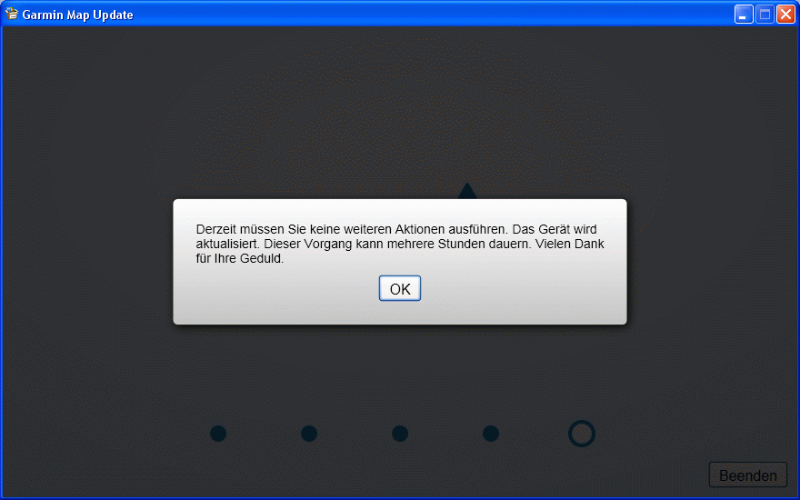

Nun habe ich gekauft, den Updater runtergeladen, und der ackert seit gestern abend ... oder vielleicht tut er auch gar nichts. Seit ca 10 Stunden unverändertes Bild und die LAN-Verbindung tröpfelt bestenfalls vor sich hin. Ist das normal?
Keine Fortschrittsanzeige. :-(

Normal scheint das nicht zu sein - bei mir waren es über alles (herunterladen und installieren auf Rechner und 278) runde drei Stunden bei einer nominell 16 MBit schnellen DSL-Anbindung.
Im Naviboard steht hier was dazu, speziell auch zu Problemen bei der Installation der 2011.10.
Es wurden auch Hinweise gegeben, daß a) die komplette 2011.10 nicht in den internen Speicher des 278 paßt und b) wie bei einer gewünschten Komplettinstallation zu verfahren ist.
Daß die Garmin-Server, speziell am Wochenende, "unter Druck stehen", wäre auch nicht auszuschließen.
HIH
Peter aus L
Nachtrag:
Hier steht im Naviboard auch noch was zu Problemen beim Update auf 2011.10.
P.

Eben habe ich auf den OK-Button gedrückt, dachte mir, ist halt kaputt, breche ich's ab ... da sagt er mir: Update abgeschlossen. Oh Mann, wie stifte ich als Programmierer maximale Verwirrung - Garmin hat's drauf.
Ok, Mapsource kennt nun die CN 2011.1 (oder ist das nur abgeschnitten und in Wirklichkeit 2011.10 ALL?).
Wie finde ich raus, ob der Garmin die auch kennt?
MapSource ist das Programm mit der kontraintuitivsten Benutzerschnittstelle, die ich je gesehen habe. Ich bin zu doof dazu. wacko
Kartenansicht [Page] -> [Menü] -> Karteninformation [Enter] -> da sollte stehen "CN Europa NT 2011.10, mit 'nem Haken im Kästchen davor.
Sollte das 278 die neue Karte wider Erwarten nicht kennen, kann das natürlich daran liegen, daß Du auf die Frage (des Installationsprocederes) nach dem Ort/den Orten, wo die 2011.10 installiert werden soll, nur den Rechner als Ziel angegeben hast.
Zum weiteren Vorgehen muß ich jetzt passen, da ich bei meiner Installation natürlich "Rechner + 278" angegeben habe.
Ich glaube zu wissen (ich sage das mal so, obwohl ich diese Redensart überhaupt nicht mag), daß MapSource den internen Speicher des 278 nicht ansprechen kann, mit anderen Worten, notwendige Kacheln nur auf einen Garmin-Speicherstick kopieren kann.
Nicht verzagen -> Naviboard befragen ...

Yippie!!!
CN Europe NT 2011.10 Western Europe
auch auf dem 278.
Das sind doch echte Fortschritte! Laughing
Nun muß ich nur noch Osteuropa auch noch drauf kriegen, damit ich nächstes Jahr in Kroatien und co nicht wieder so dumm auf das Navi ohne Maps gucke.
