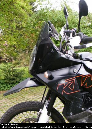

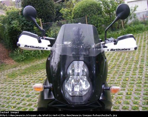

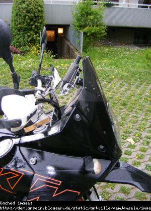

BeitragVerfasst am : Sa, 1. Mai 2010, 21:53    Titel: Antworten mit Zitat
Moin zusammen,
so - ich will den Thread mal abrunden und von meiner gekürzten Scheibe was zeigen. Seitlich etwas schmaler, oben etwas gekürzt. Das ganze mit Kreppband abgeklebt, vorgezeichnet und dann mit ner Stichsäge und feinem Sägeblatt gesägt und zum Schluss mit unterschielichem Schleifpapier gelättet.
Oben fehlen ein paar Zentimeter
Mir gefällt die Form fast besser als vorher.
Passt jedenfalls gut zum Rest meiner 950.
