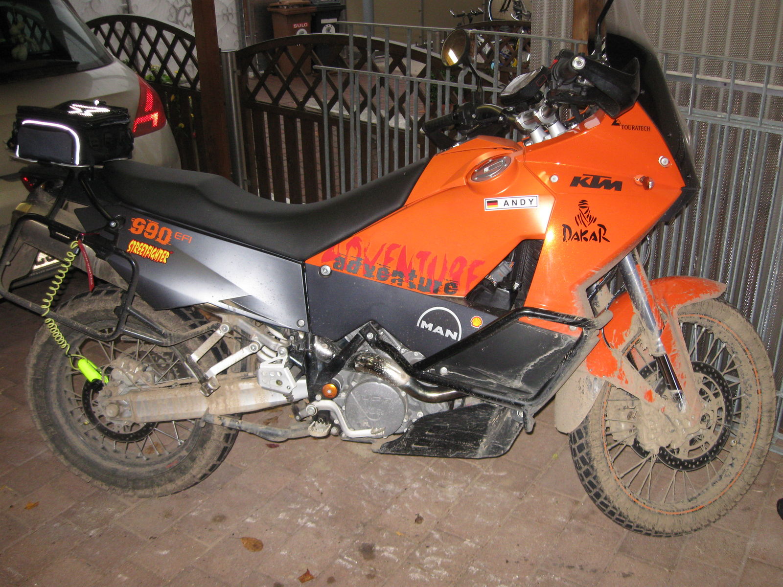

BeitragVerfasst am : Sa, 17. Apr 2010, 12:28    Titel: Antworten mit Zitat
Also ich habe dieses Teil montiert. ( siehe Bild )
Es wird zum fixieren mit dem Klebeband befestigt und anschließend mit 4 beiliegenden Blechschrauben befestigt.
Ich habe die Blechschrauben gegen 4 Edelstahlschrauben V4A ersetzt. Rostet halt nicht.
Das Teil hält und ist bis jetzt noch ganz.
Ich bin froh dieses Teil dran zuhaben. ich kratze den Dreck nun nicht mehr aus dem Raum hinter dem Auspuffkrümmer.
