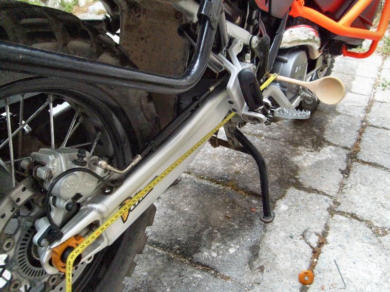

...hat mir keine Ruhe gelassen unsure , war draußen und habe gemessen:
Die Stärke des Rundeisens, das in die Schwingen-Achse passen soll, beträgt 12,4 mm (Meßschieber-Messung). In meinem Fall war´s ein Kochlöffel-Stiel der ganau das Maß hatte.
Die Distanz zu der Rad-Achse Mitte war 64,5 cm, beidseitig! Also kann ich meiner ersten Schwingenfräsung (nach innen) vertrauen.
Long live KTM Exclamation Smile

BeitragVerfasst am : So, 11. Apr 2010, 12:59    Titel: Antworten mit Zitat
kretabiker @ So, 11. Apr 2010, 11:53 hat folgendes geschrieben:
...hat mir keine Ruhe gelassen unsure ...
und Alex´robuster Humor
--> pragmatischer Ansatz - hoffentlich sind die Fettaugen in deiner nächsten Suppe nicht schwarz ähh orange umrandet... Laughing
