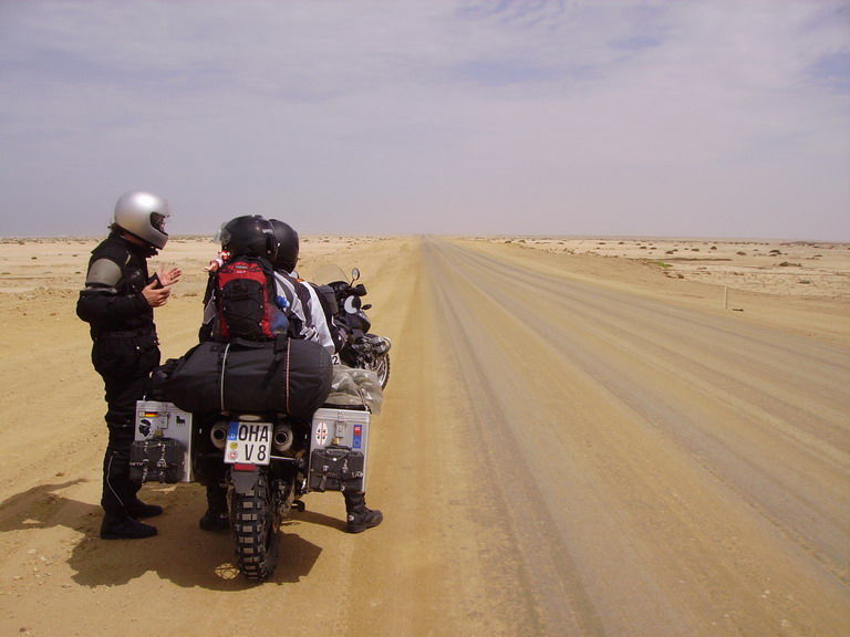

Ja, ist sie! Mr. Green
auf 2,5er Excel Felge voll beladen

Der Joe Pichler ist mit seiner 990ADV auch hinten auf 2,5" um die halbe (oder mehr) Welt gefahren. Wenn Du unterwegs damit rechnen musst außerhalb des ADAC-Bereiches einen Pladden zu kriegen, isses mit der O-Felge echt blöd zu montieren wegen Doppelhump. Da ist dann 2,5" die echte Alternative. Oder eine von Ollo´s sagenhaften 3,5"x18"-Felgen.
