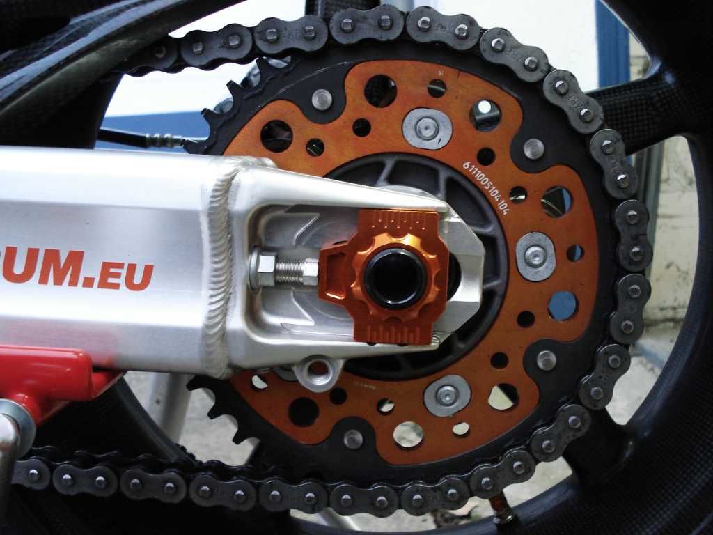

bei mir sind die Teile zwar nicht gerissen, habe sie aber gegen orangene ausgetauscht. Nicht von Sigutech (da gabs die noch nicht) sondern von Evotech...

Tolles Teil! Und auch endlich mal vernünftig nachgebaut .

Hab mal ein Paar Bilder im montierten Zustand gemacht,sind zwar nicht die besten,aber sieht Endgeil aus und das bei besserer Festigkeit.
Muttern gibt es ab nächste Woche auch Farbig dazu.Es gibt Muttern wie auf'm Bild,offen und es gibt geschlossene! Für die Vorderachse gibt es dann auch ab nächste Woche Farbige,offen und geschlossen.
Das Geniale ist,Ihr könnt den Achsbacken Set mit Samt der Mutter in verschiedenen Farben kombinieren und montieren,sieht in Natura absolut fantastisch aus,hätte ich selber nicht gedacht das so kleine Teile so sehr zur Optik beitragen,aber Urteilt selber.
Übrigens,habe jetzt mehrere Achsen montiert,der geschraubte Achsbacken ist nicht verklebt,sondern einfach fest eingedreht,also Achse in Schraubstock mit Alu Backen oder anderweitigem Schutz vor verkratzen,fest anziehen und alten Achsbacken abschrauben mit Kombi oder Wasserpumpen Zange.Geht ohne Probleme.Ich habe für denn Anbau keine 15 Minuten gebraucht!

ja einfach nur umstecken,Schutzblech vorne kürzen, ich habe aber Zwei, Eins gekürzt und Eins normal, habe auch einen Seiten Ständer Original belassen und Einen für die 17 Zöller gekürzt, mit dem Original Seitenständer steht die ADVENTURE mit den 17 Zöllern zu Aufrecht und kann leichter Umfallen!
Also Felgen umstecken, Frontrad Schutz und Seitenständer wechseln, fertig.
Beide Felgengrößen vom TÜV eingetragen, kein Problem.
