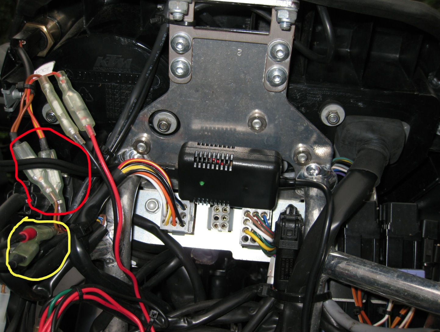

hier schon mal ein Bild, wo Du die Leitung siehst, links oben ACC1, daneben die im unteren Bildteil (rot und schwarzer Quetschschuh) ist die ACC2, die solltest Du für die Heizgriffe nehmen, die Ansicht wirst Du hinter der Scheinwerfermaske finden:

BeitragVerfasst am : Di, 29. Dez 2009, 20:49    Titel: Antworten mit Zitat
Danke für das Bild.
Kannst du um ACC1 einen Kreis machen?
ist erledigt ! Aber denke dran, ACC 1 hat Dauerplus und sollte man nicht dafür nehmen, ACC2 wird über Zündung geschaltet !

BeitragVerfasst am : Di, 29. Dez 2009, 21:01    Titel: Antworten mit Zitat
Ah cool, danke. Aber woher weiß ich, welcher Stecker bei mir was ist? Einfach daran zu unterscheiden, dass der eine Dauerplus und der andere geschaltetes Plus ist?

Anfänger @ Di, 29. Dez 2009, 21:01 hat folgendes geschrieben:
GENAU:
ACC1 ist 30 (Dauerplus)
ACC2 ist 15 (Zündungsplus)
Masse ist in beiden Fallen 31 (Masse immer)
