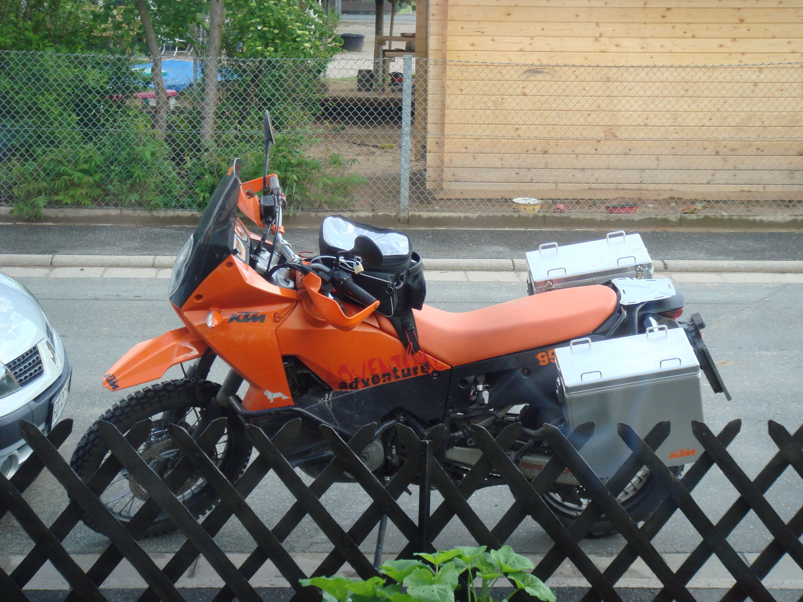

Hab meine Aufhängung vom Auslieferungszustand KTM Original geändert, dass die Kofferoberkante parallel zur Sitzbank ist und nahezu auf gleicher Höhe.
Maschine auf Hauptständer, Koffer angehalten bis es mir optisch sympathisch aussah, dagegen gestemmt und somit festgeklemmt, die Halterungen von hinten so an den Koffer gehalten, dass sie bündig mit dem Träger sind und mit einem guten Fineliner die Kontur von den Halterungen auf den Koffer gemalt.
Wichtig: Bei meiner Methode konnte ich dann die TT-Halterungen beliebig drehen, da ich nur einen Kreis für den richtigen Montagepunkt angezeichnet habe. Auf jeden Fall drauf achten, dass 1) die Nasen der unteren Halterungen zwar fest am Träger sitzen, aber zum Abnehmen der Koffer auch noch durch den Träger durch passen und 2) die oberen Halterungen mit der Aussparung für die Halterung nicht gegen eine Haltestrebe vom Träger drücken würde! Sonst: wacko

>>>Auf jeden Fall drauf achten, dass 1) die Nasen der unteren Halterungen zwar fest am Träger sitzen, aber zum Abnehmen der Koffer auch noch durch den Träger durch passen und 2) die oberen Halterungen mit der Aussparung für die Halterung nicht gegen eine Haltestrebe vom Träger drücken würde! Sonst: wacko <<<
Danke Ampelixx.
