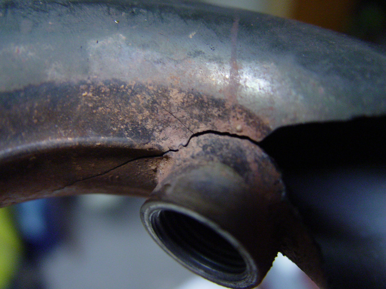

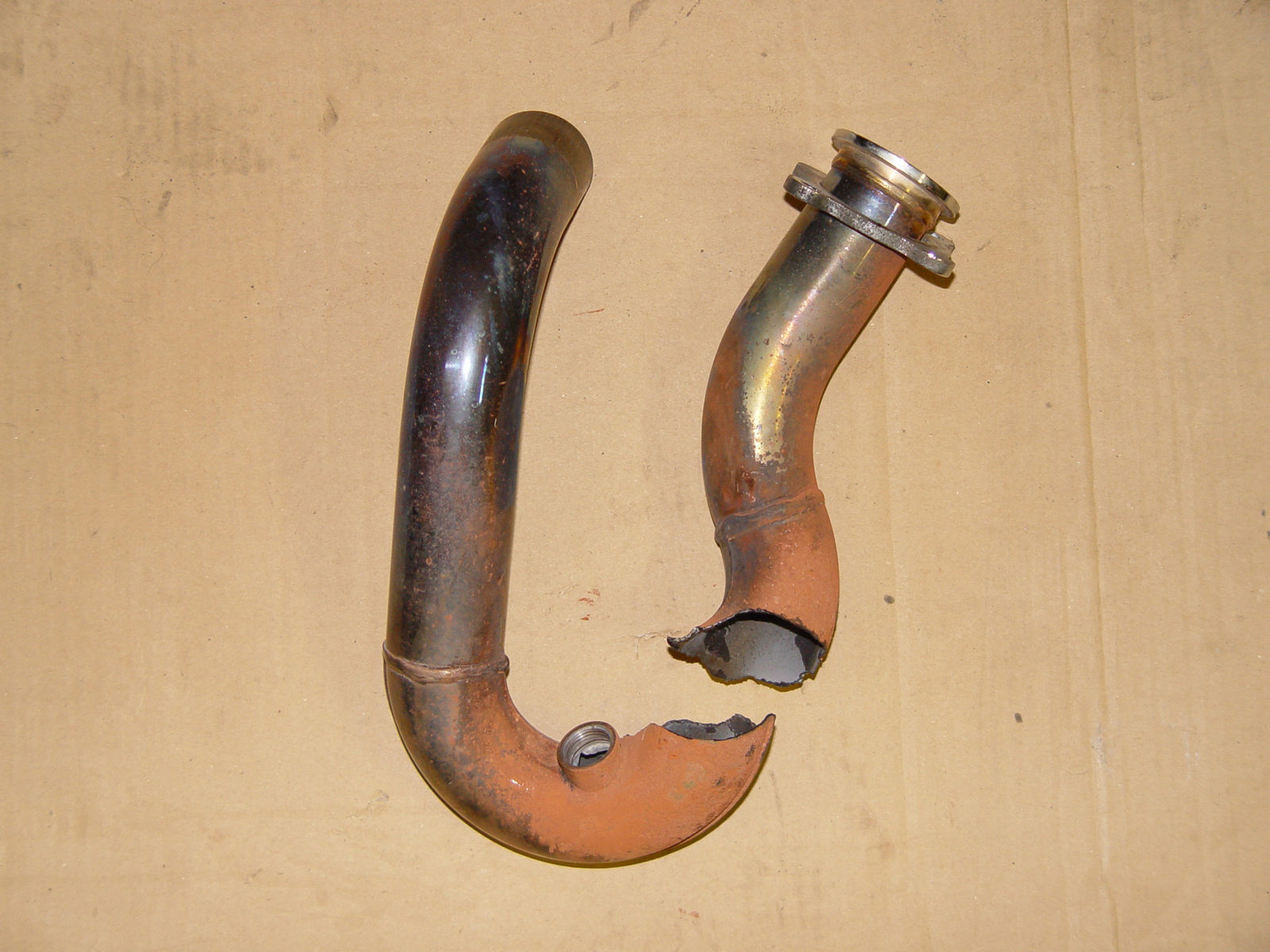

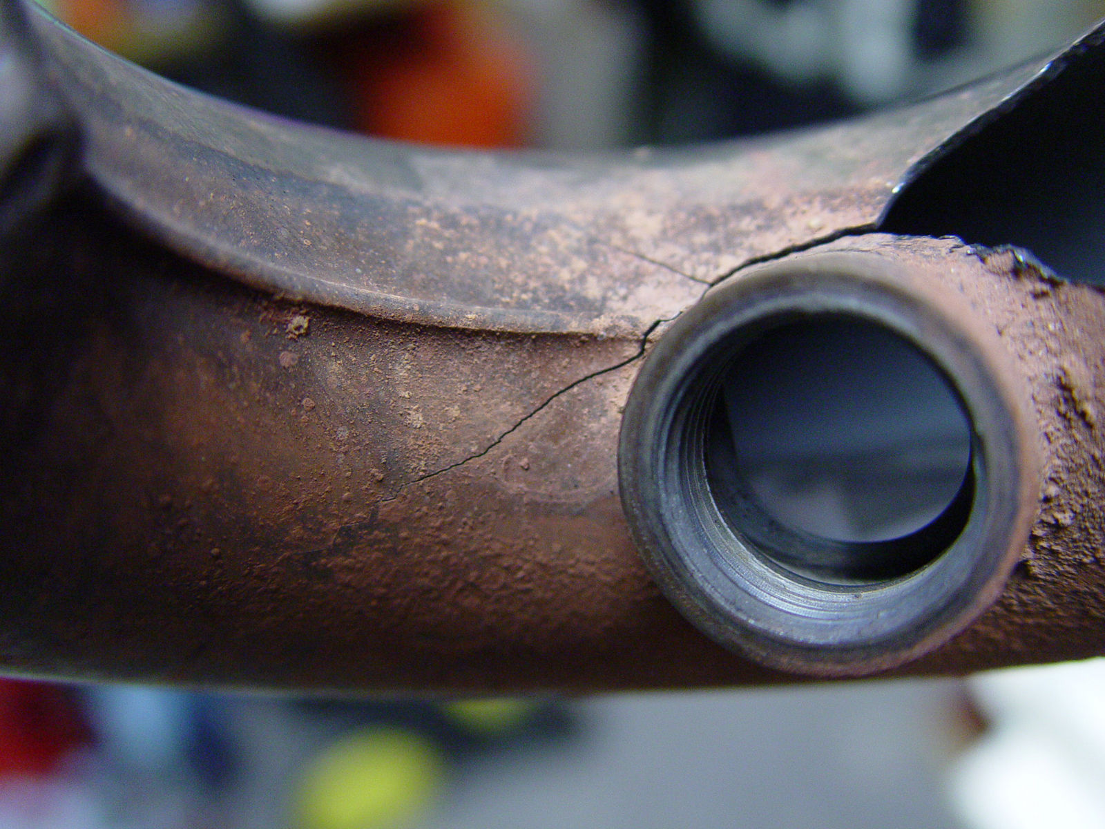

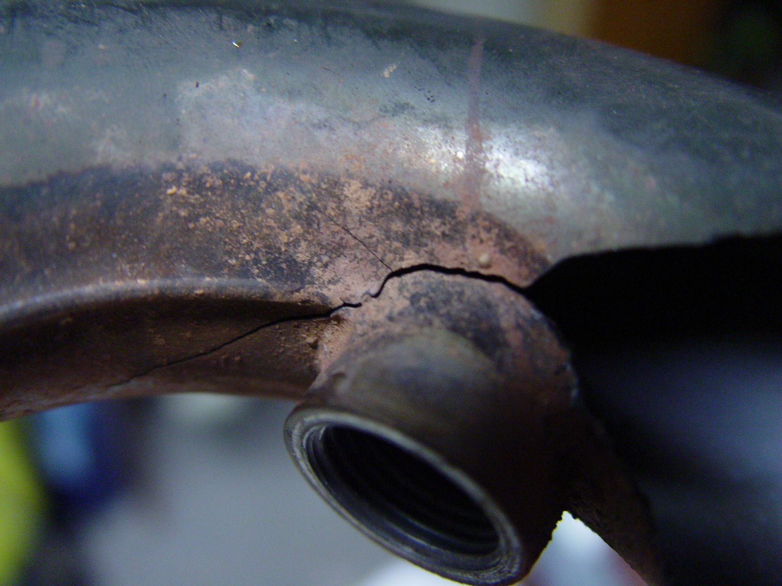

hinterer Krümmer gerissen und mehrere Risse um die Gewindebuchse.
47000 km
bin mal gespannt was KTM dazu sagt.

Da die Maschine schon 4 Jahre alt ist werden sie vermutlich sagen "typischer Pechfall" . Wärst nicht der erste der eine neuen mit eigenem Geld kauft.

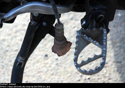

zwar 990 aber wurscht

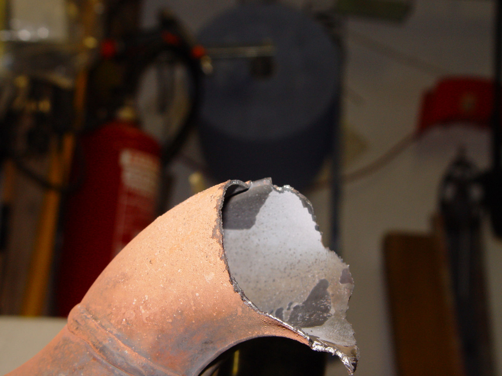

bei meiner ist im Urlaub (UK) auffder Bahn die Lamda Sonde des hinteren Krümers rausgebrochen - das hat dazu geführt das wir ne Prima Nacht beim Engländer in Brighton verbacht haben.
Er hatte einen Schweißer ausgemacht, war allerdings schon zu spät. Krümmer ausgebaut und dann am nächsten Tag in den Hafen zur Schweißbude, dort hat mir des ein Kerl mit WIG schweißen für 10 Pfund wieder repariert.
Hat die Heimreise überstanden Cool
Mal sehen was der Smile dazu sagt, ob da bei KTM was auf Kulanz geht.. BJ 07, 22000km
Man weiß ja nie wie lange das hält bei dem Material.
Dieser Fingernagel dicke Stahl ist ein Witz..

Scheint ja ne' Krankheit zu sein.
Bei mir ist der hintere Krümmer an genau der gleichen Stelle durchgerissen.
