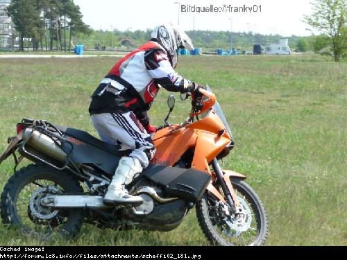

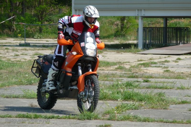

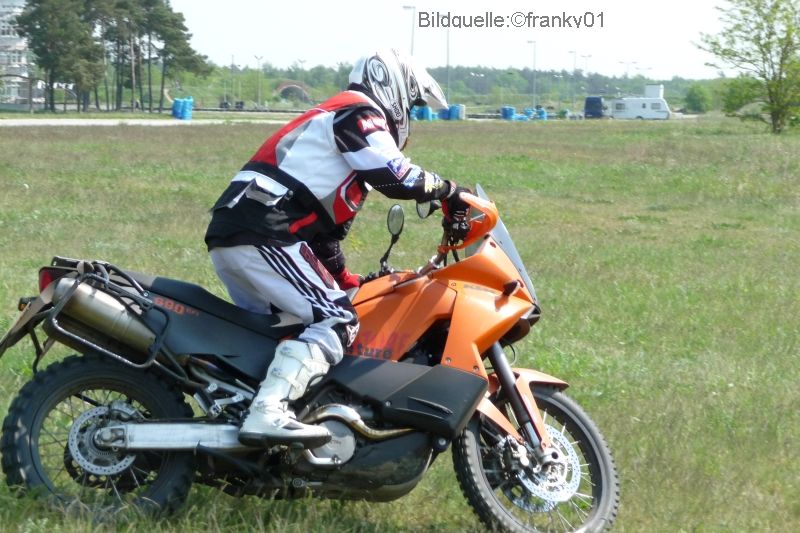

Guckst Du..der Meister höchstselbst beim Training in Jüterbog....
und Scheffi ist kein Riese
( Die Bilder sind von Franky01 entliehen, ich hoffe er hat nichts gegen die Veröffentlichung )
VG Schimmi

achte auf die Füße
 Dateigröße:  120.02 KB

BeitragVerfasst am : Do, 16. Jul 2009, 0:16    Titel: Antworten mit Zitat
Bilder sind genehmigt Wink
das extreme nach vorn neigen ist beim Beschleunigen gemeint,
aber man kann hier gut sehen, welche aggresive und trotzdem lockere Haltung der Scheffi hier hat,
unwahrscheinlich gut ausbalanciert und beweglich
selbstverständlich geht er beim Gas wegnehmen und natürlich beim Bremsen zurück
hier gehts aber um steilen Berg im Tiefsand an- und hochfahren , unser Spezialist Ollo wird vielleicht das Rätsel nach der Islandreise auflösen

Also ich finde das meine Beschreibung ganz gut mit dem zweiten Bild übereinstimmt,beim ersten sieht mans nicht so gut.
Normale Fahrposition stehend is Fuß etwa mittig auf den Rasten,Knie leicht angewinkelt,mit den Waden/Unterschenkel seitlich an der Maschine zur besseren Führung Kontakt suchen,Oberkörper leicht nach vorn gebeugt,Kopf etwa über dem Lenker.
Martini

@martini
Wenn man mal davon absieht, dass dieses Bild keine "normale" Fahrsituation darstellt, sondern das einleiten eines U-Turns nach links...
dann stimmt Deine Beschreibung.... wacko
Dieses Bild sollte eigentlich nur die Stellung des Fußes demonstrieren...
Eben nicht mit dem Mittelfuß auf der Raste...sondern mit dem Ballen.
VG Schimmi
