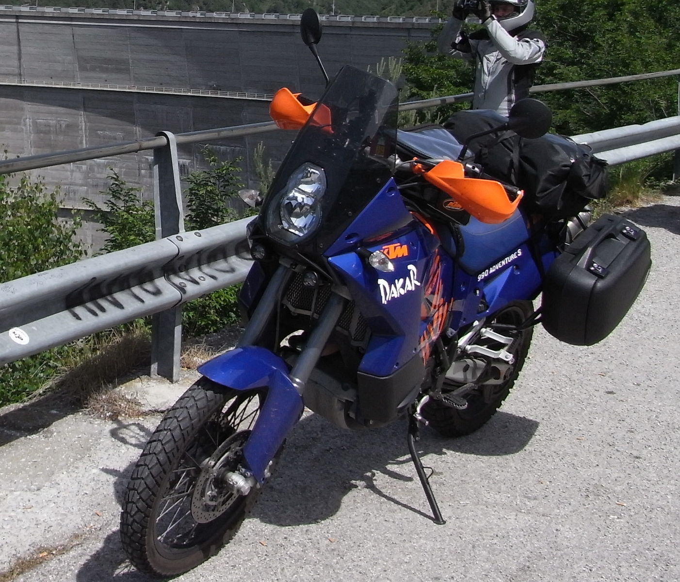

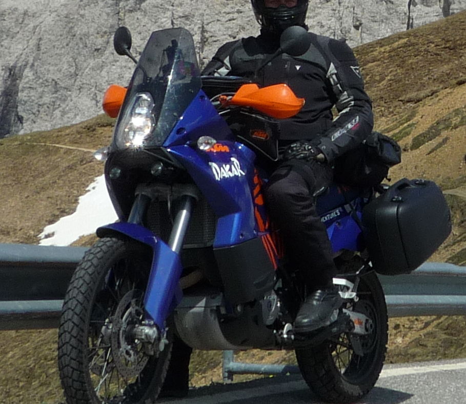

Es heißt ja immer, an der 990er passen die Scheinwerfer nicht, weil man die Vorschaltgeräte nicht unterbringen kann, und weil das steuergrät im Weg ist.
Okay, es war ein bißchen Bastelei, und es hat mich einen Tag gekostet.
Die Vorschaltgeräte hab ich in der Innenverkleidung der Hamsterbacken untergebracht. Die Innenverkleidung musste ich ein wenig zurechtschnippeln. Aaber nun hält es und die ersten 4.000 KM funktionert es einwandfrei.

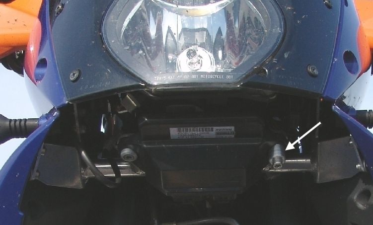

hab noch ein Foto gefunden.
Rechts ist bereits eine Distanzhülse angeschraubt, um den Scheinwerfer aus dem engen Bereich unter der Maske zu holen.
An dem Punkt hab ich dann den Haltebügel der Hellas angeschraubt (am linken Befestigungsloch des Haltebügels). Das war dann auch der Drehpunkt für die horizontale Verstellung.
Links ist noch zum Vergleich die Original Verschraubung mit original Unterlegscheibe / Distanzhülse .
Hoffe das bringt ein bisschen Licht ins Dunkel Mr. Green
