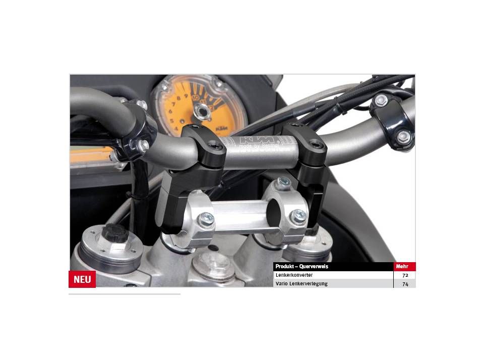

Hallo Leute,
was haltet ihr hier von? Die Idee finde ich gut, aber wie weit kann sich die Sache verdrehen wenn hohe Belastungen darauf wirken?
Hannes
 Dateiname:  Vario.jpg
 Dateigröße:  51.18 KB
 Heruntergeladen:  1014 mal

Hast du die Höhenangaben von SW-M?
Gruss
Hajo

Erhöhung um 40mm bzw. 50mm (mit Distanzstück, im Lieferumfang dabei). Details findet man im SW Motech Katalog den man auf der Homepage downloaden kann. Kosten: € 119,-

Das Prinzip ist gut, idealerweise würde man vor längeren Geländeetappen den Lenker vorschieben.
Aber das macht keiner, von daher - mir tuts ne normale Lenkererhöhung, allerdings habe ich nen Magura SX drauf, der ist nicht so gekröpft

Der Vorteil ist dass man sich die Neigung nach vorne je nach Belieben einstellen kann. Ich merk schon bei meiner TT Erhöhung dass mir der Lenker zu sehr entgegenkommt.
Aber nochmal zu meiner Frage: glaubt ihr das Ding bleibt an der selben Stelle wenn man so richtig Holperpiste fährt, bzw. wenn die Wucht eines Sturzes einwirkt?
lg
Hannes

wenn es sich bei einem Sturz verdreht würde ich das eher positiv sehen.
Nimmt dann ja auch einiges an Energie auf, die der Lenker dann nicht abbekommt.
Wie ich SW-Motec einschätze wird das Ding eine ABE haben, dann solltest Du es eigentlich mit normalen Fahreinlage nicht verdrehen können.
Einen Backflip würde ich damit aber nicht springen. Wink

Stimmt, so hab ich das noch gar nicht gesehen, eigentlich positiv.
Ich hatte vom ersten Gefühl her nur die Bedenken wenn sich das Teil im Gelände wärend der Fahrt verdreht - dann hurra.
ABE ist in Vorbereitung, gibt´s auch in silber.

Mir ist das nicht ganz geheuer, is schon a sehr großer Hebel - ausserdem ziemlich aufwendig zu verstellen. Ich hätt da vor einigen Jahren a Schnellverstell-Version angedacht - zu gefährlich, habns gsagt unsure
(Aber das dürfte wohl ein vertretbarer Mittelweg für den Gesetzgeber sein. wacko )

Kann mir mal wer erklären warum bei dem batzen Geld auf die paar cm Rohr in der Mitte verzichtet wurde? Und wehe es kommt jetzt einer mit Gewicht und so
Ansonsten macht es eigentlich einen guten Eindruck - aber der Preis wacko
Dann passt es für mehrere Motorräder?

Gabel durchstecken, aber fette Lenkererhöhung...
Könnt möglich sein unsure
Ändert aber nichts an der provisorischen Optik Wink
= Sitzriese

ich schätze mal, damit sind die Teile rechts und links die Gleichen und vor allem aus einem Stück das "Rohr" dran,
und höhere Stabillität täts sicher nicht bringen
