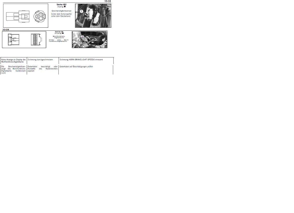

BeitragVerfasst am : So, 19. Apr 2009, 9:51    Titel: Antworten mit Zitat
Witze @ So, 19. Apr 2009, 8:16 hat folgendes geschrieben:
Wo kann ich den denn finden? Habe leider kein Reparaturhandbuch, nur die Bedienungsanleitung... Sad
Hab gestern beim putzen schon gesucht, aber keinen Anhaltspunkt gefunden wacko
Hallo
Habe mal mein RA durchsucht.Vielleicht hilft es dir.
Martin
 Dateiname:  Tacho keine Anzeige.JPG
 Dateigröße:  33.02 KB
 Heruntergeladen:  2000 mal

BeitragVerfasst am : So, 19. Apr 2009, 10:57    Titel: Antworten mit Zitat
Ohne das Bild hätt ich den Stecker NIE gefunden, derwar gut im Gewirr versteckt Mad

WitzeOffline
Anmeldungsdatum: 09.03.2009
Beiträge insgesamt: 9
Aprilia Tuono
BeitragVerfasst am : Mi, 22. Apr 2009, 19:38    Titel: Antworten mit Zitat
Servus,
also der Tacho funzt wieder tadellos
Nachdem ich den Stecker gefunden hatte...Er soweit zurechgefummelt war, dass ich ihn trennen konnte, kam der Ungemach auch direkt zum Vorschein!!!
Ein Kontakt von den Beiden war zu 40% korodiert. So richtig schon blau u gelb
Da mit reinigen nicht viel war, habe ich mal son bischen Kontaktspray reingehalten und ihr ein wenig zusammen u auseinander geschoben...
Die anschließende Probefahrt zeigte ein zufriedenstellendes Ergebnis ohne Wackler oder Aussetzer des Tachos... Mal schauen wie lange Very Happy
