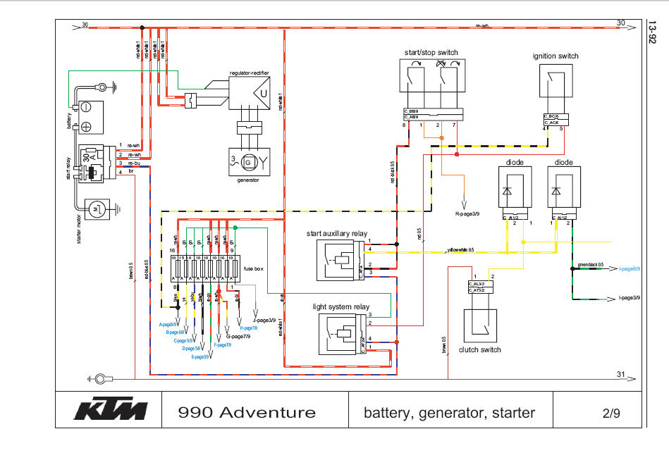

Auf der rot-weissen Leitung (Leitung 30) scheint ein Masseschluss vorzuliegen: Jetzt kann das natürlich mehrere Verursacher haben:
Ein erster Test wäre für mich mit einem Voltmeter den Durchgang an Sicherung 1,5,6 und 7 (von links gezählt) gegen Masse zu messen (Kurzschluss=0 Ohm, oder es piept ;-)). Dazu die jeweilige Sicherung entfernen und vom unteren Anschluss gegen Masse auf Durchgang prüfen:
Sich. 1: Anschluss 8 (gelb-schwarz) gegen Masse
Sich. 5: Anschluss 4 (rot-grün) gegen Masse
Sich. 4: Anschluss 3 (rot-weiss) gegen Masse
Sich. 3: Anschluss 2 (rot-schwarz) gegen Masse
Vermutlich findet man hier den Kurzschluss schon an Sicherung 1 (Zündschalter), dann muss man das gelb-schwarze Kabel weiterverfolgen -> NAch dem Zündschalter ist der Start/Stop Switch mit Anlasserschalter in der Reihe (rotes Kabel vom Zündschalter weg), dann kommt das Licht-Relais (auch rotes Kabel) und dann das Starter Zusatz-Relais (rot-blaues Kabel).
Ist die Sicherung 1 eigentlich auch durchgebrannt? Würde man ja eigentlich vermuten, denn die hat ja nur 10A. eventuell ist auch direkt am Starter-Relais das Problem zu suchen, da dieses ja dem Wasser voll ausgesetzt ist, aber da die Sicherung erst fliegt, wenn die Zündung eingeschaltet wird...
Hier noch der Schaltplan:
Gruss, M.

Was meinst Du mit Power Relay Sicherung? Das Starter Relais unter der rechten Motorschutzabdeckung (30A)? Wenn Du das meinst, siehe oben, wenn Du die 10A Sicherung im Kasten meinst, hab ich da noch ne andere Theorie:
Gschimmy könnte mit seiner Vermutung recht haben:
Der Kühlerventilator liegt an geschaltetem Dauerplus, d.h. auf dem roten Kabel am Ventilator liegen immer 12V an. Der Ventilator wird über den Thermoschalter am Kühler unten rechts eingeschaltet, dieser schaltet nur Masse. Die +12V kommen von der "Stromschiene" im Sicherungskasten (oranges Kabel=Leitung30=gleiches Plus wie Zündschalter, Benzinpumpe), wenn also der Ventilator einen Masseschluss auf der Plus Seite hat (bei Wärme->Ausdehnung), brennt Dir evtl. zuerst auch die Hauptsicherung durch. Das sind alles 10A Sicherungen, die machen dann enemenemuhh...
Abhilfe: Da es nur vorkommt, wenn der Ventilator sehr heiss ist, würde ich sagen den Ventilator tauschen. Dass es die Kabel zum Venti sind, galube ich eher nicht.
Aber wie gesagt, nur ne Theorie, bin kein Elektrowurm...
Gruss, M.
