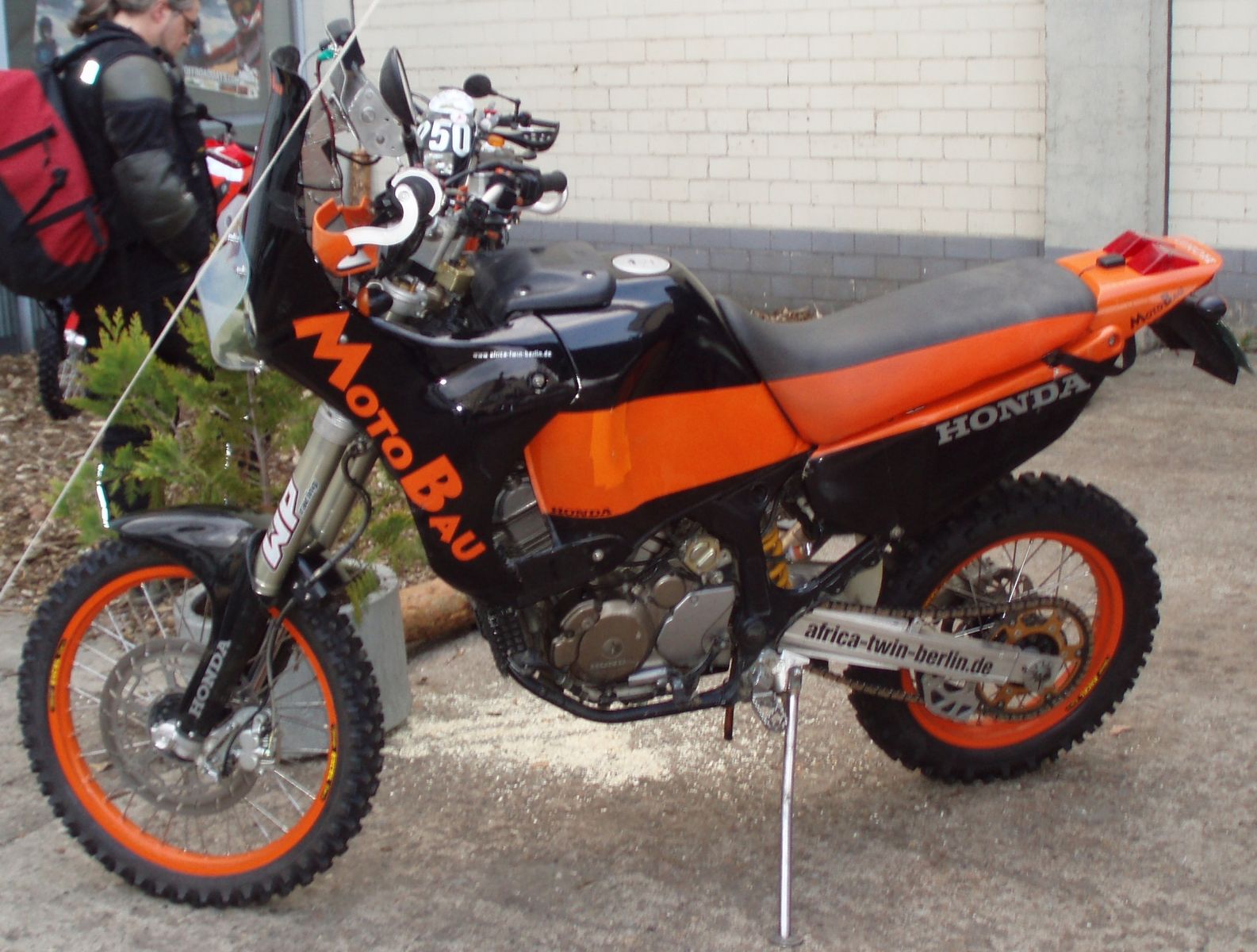

Habe gerade ein Foto von Tobis AT auf meiner Festplatte gefunden, auf dem die beschichteten Felgen gut zu sehen sind. Tobis Felgen dürften den Härtetest hinter sich haben, den BRB hier gefordert hat.

Dann ist das mit dem Pulvern zu überlegen! Gibt es Vorgänge beim Pulvern, auf die man den Beschichter extra hinweisen muss? z.B. vorher Sandstrahlen, mehrere (verschiedene) Schichten usw.?

Ein guter Pulvermann hat genügend KnowHow dazu. Strahlen gehört i.d.R. dazu um eine Rauhigkeit zu erreichen, damit sich die Beschichtung festkrallen kann. Die Wahl des Strahlmittels hängt von Grundmaterial ab. Bei Industriebeschichtungen von Eisenwerkstoffen wird z.T. auch vor dem Pulvern noch verzinkt. So hat mir das mal einer unserer Kunden erklärt.
Zu den Vorbereitungen gehört immer eine Reinigung und das Abdecken von Bereichen, die nicht beschichtet werden sollen. Bei Felgen werden zum Teil die Löcher für die Speichennippel verschlossen. AmRahmen die Gewindebohrungen, Lagersitze usw..
