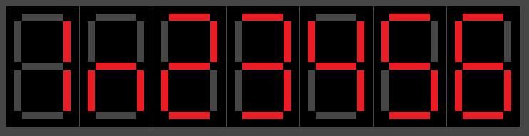

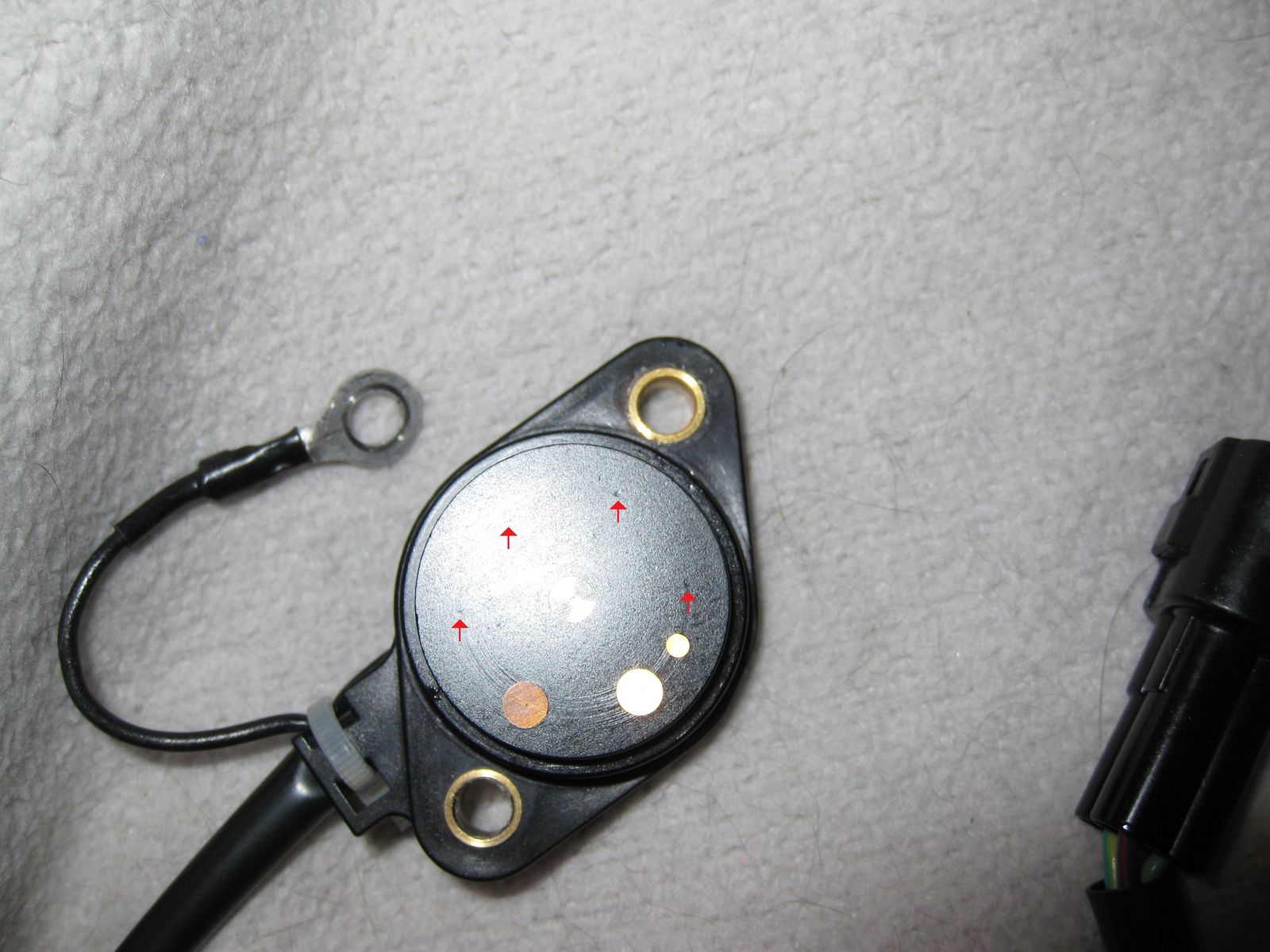

Schweißdraht wird zu dünn sein !
Die Anzeige kannst Du Dir richtig platzsparend aus ner 7 Segmentanzeige machen ! Wenn Du die nicht "TREIBEN" willst, kannst Du die ja auch mit 30 Dioden und 7 Wiederständen beschalten, dann brauchst Du keine Elektronik.

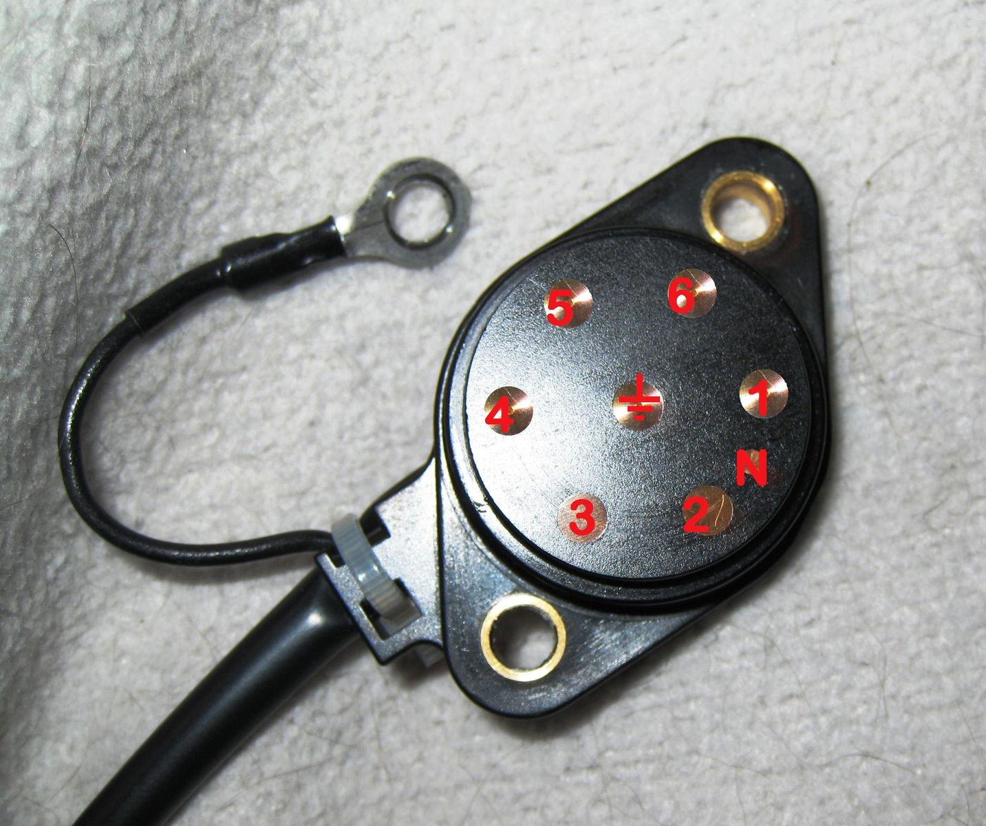

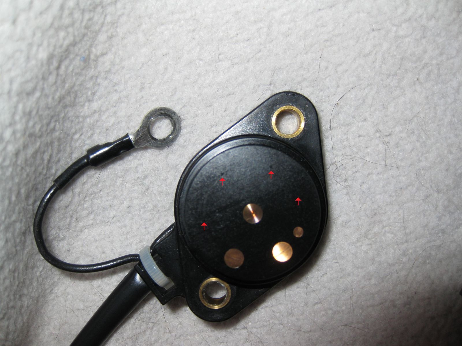

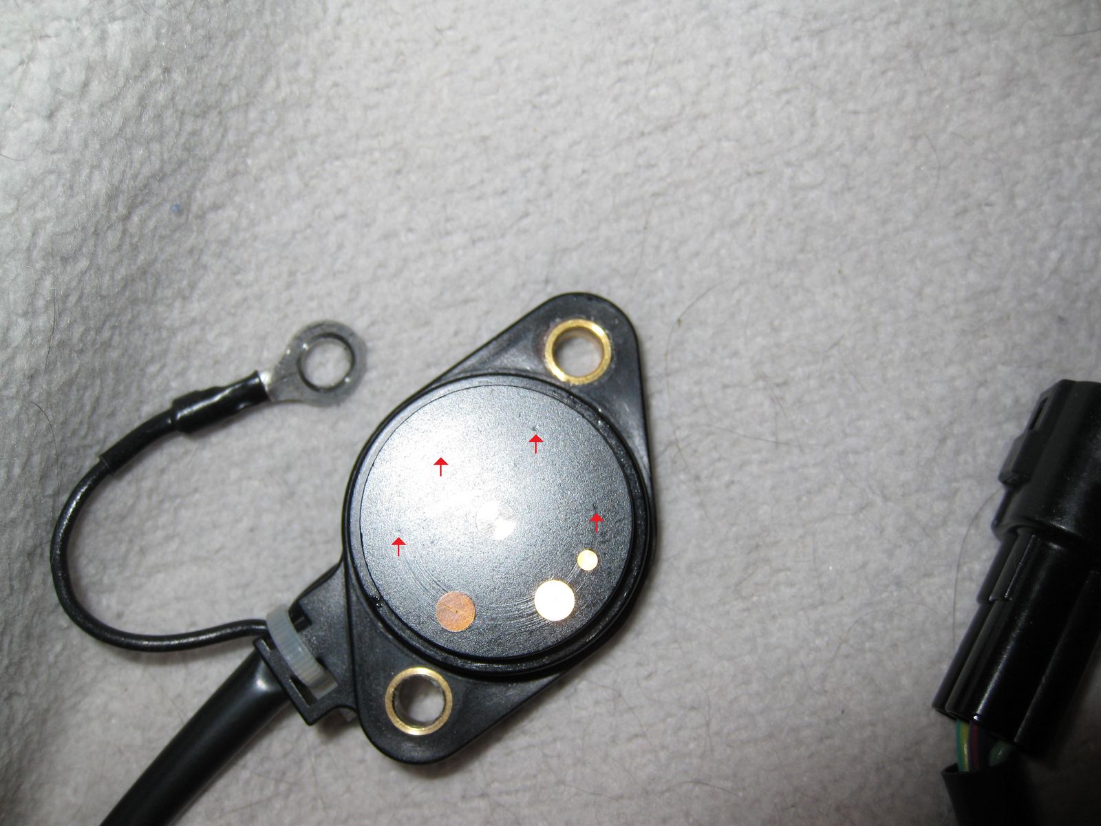

Hier die Bilder:

apmxxl @ So, 11. Jan 2009, 20:35 hat folgendes geschrieben:
@ Zehlaus: Danke, wieder was gelernt.
Andere Frage:
Ich seh grad, dass der Sensor (60011023100) an sich nur 23,44 Eur kostet. Gibts davon eine Variante gleich fertig mit sieben Kontakten, die einbaugleich wäre? Vielleicht hat ja ein anderes Modell anstatt der @ schon eine Ganganzeige... Question
WUNSCHDENKEN Mad

Danke für die Bilder. Das sollte ich doch hinbekommen. Hast du von allem gleich die passenden Bilder parat? Very Happy
LED-Segmentanzeige mag ich grad nicht haben. Ich bilde mir das ganz simpel und einfach mit 6 kleinen LED's in Reihe verbaut ein. Schaut dann schematisch so aus:

apmxxl @ So, 11. Jan 2009, 21:00 hat folgendes geschrieben:
Nein, die Bilder hatte ich nicht parat, deshalb hat es ja auch etwas gedauert dry aber von vielen anderen Sachen habe ich Bilder gemacht - ich bastel ja fast lieber als ich fahre wacko wacko
Image 9221
Wink
OK, 6 LED´s würde mir zu groß und unübersichtlich werden aber jeder so wie er mag dry

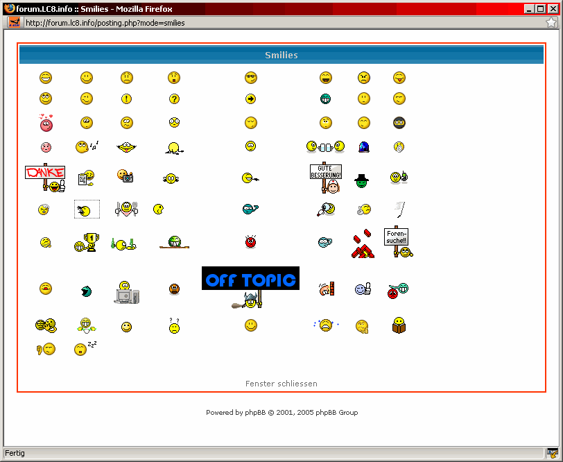

Wo hast Du den SMILIE gefunden ?

HotFire @ So, 11. Jan 2009, 21:26 hat folgendes geschrieben:
Bei all den anderen. Aber er versteckt sich gut. Wink
Der mit dem gepunkteten Kästchen drum.

apmxxl @ So, 11. Jan 2009, 21:29 hat folgendes geschrieben:
THX

Ich habe aber auch noch meine Acume Ganganzeige von der Honda,nur wo schließe ich die an??????Bei der Honda hatte ich ein Adapterkabel.
Hallo Torsten,
eigentlich steht ja alles auf dieser und der ersten Seite beschrieben aber noch mal:
ES GIBT KEINE STELLE ZUM ANSCHLIESSEN !
Du musst basteln, entweder nen Y-Stecker quetschen oder wenn Du den 4./5./6. Gang auch noch auf Deiner Anzeige haben willst mal die zwei "LANGEN POSTS" von mir lesen (inkl. Bilder).
