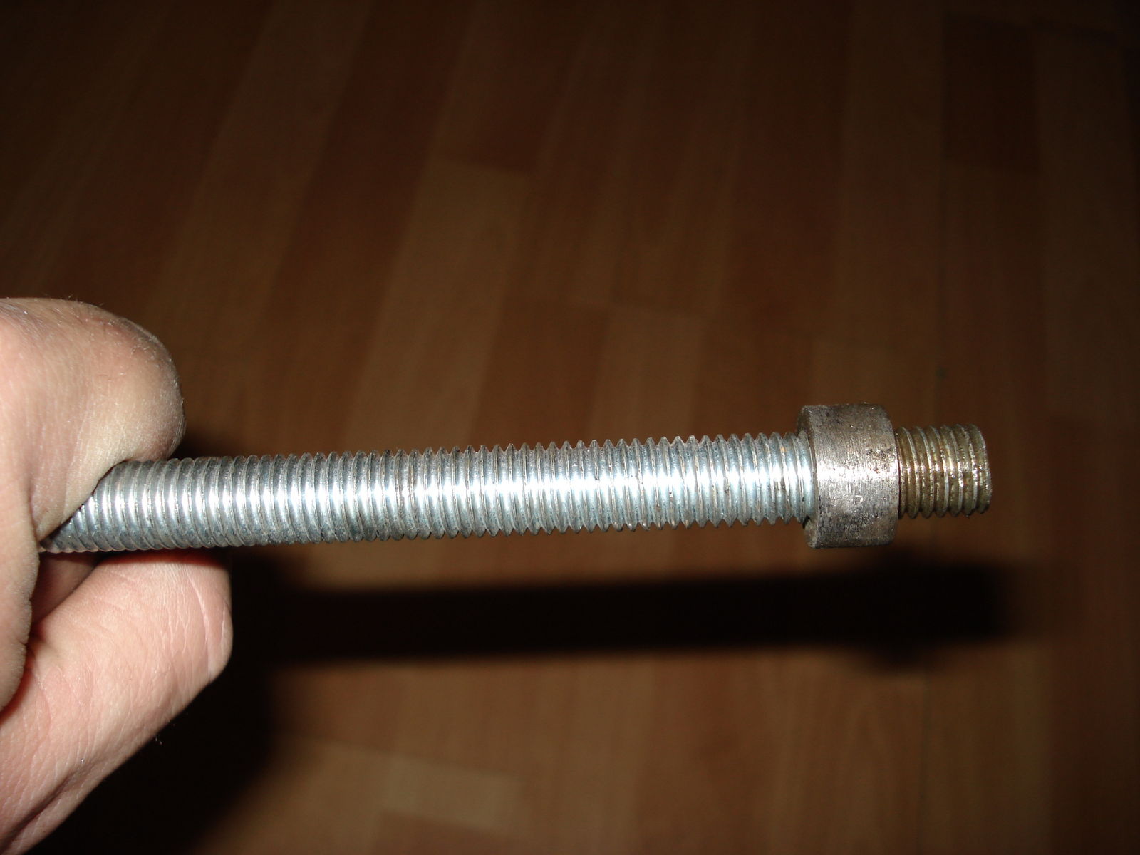

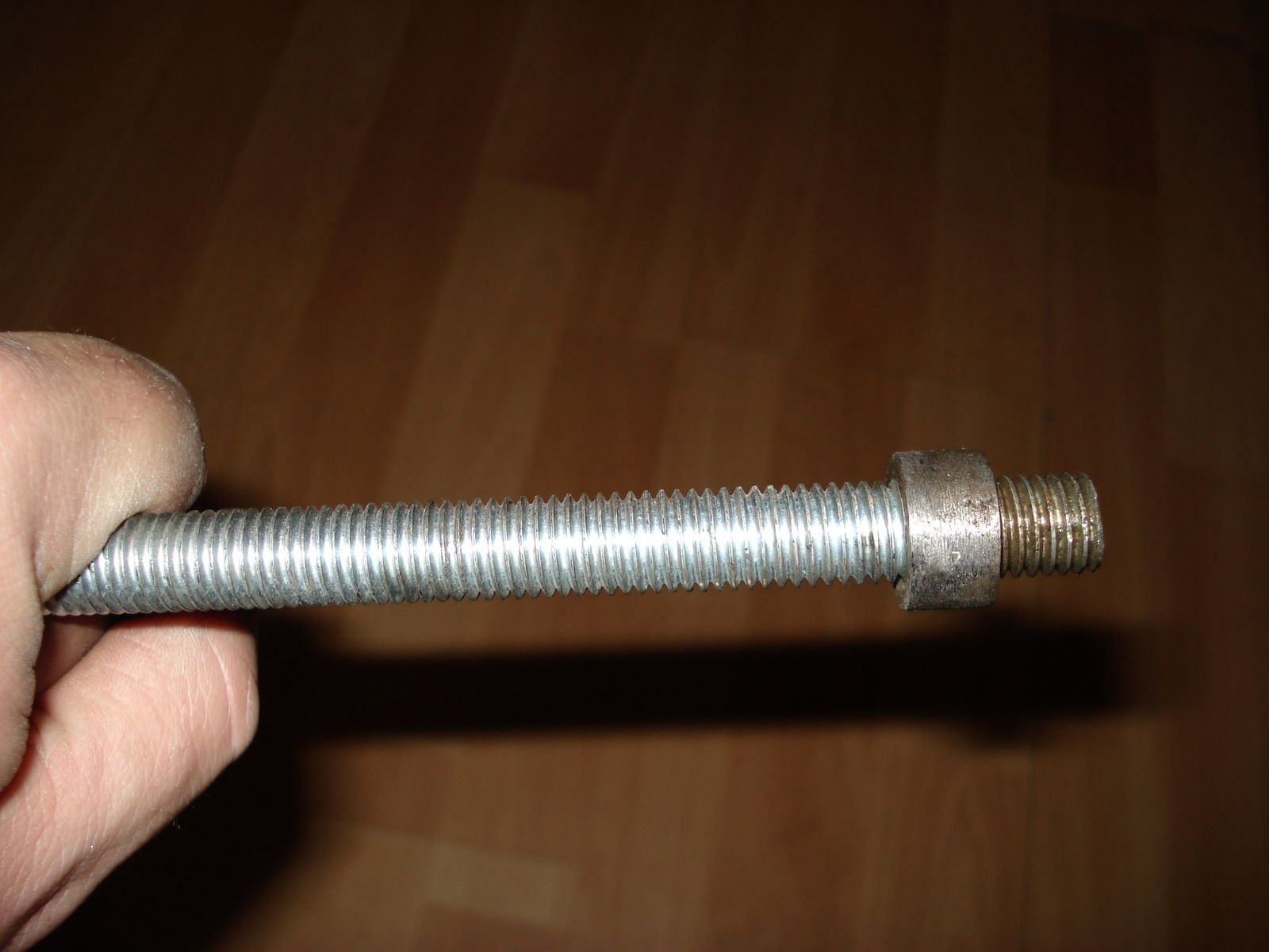

Dass das Moped dabei auf der Seite lag war `ne große Hilfe! Die Erdanziehung, ein 1500 Gramm Fäustel und dann "gib ihm saures"... so hat`s funktioniert. Wenn das Moped auf der Seite liegt, kann man wunderbar beobachten wie das Caramba einzieht, das hat sicher auch geholfen. Warm machen, oder abkühlen brauchte ich nicht mehr.
Hinlegen und wieder aufstellen hab ich ganz alleine gamacht, trotz fehlendem Hinterrad kein Problem Rolling Eyes
Die ersten zwei Zentimeter hatte ich die Bolzenmutter drauf gelassen und mit `nem M12`er Gewindestab und M12`er Mutter drauf gekloppt. Als das Teil sich dann endlich bewegt hatte, war der Rest nur noch Formsache Wink !
Um den Rest zu ereledigen hatte ich die 12èr Mutter auf 18 mm. Außendurchmesser runter geschliffen und so passte der 12èr Gewindestab dann samt abgeschliffener Mutter komplett durch das Schwingarmalger (19 mm). Der Bolzen und die Mutter sehen zwar etwas mitgenommen aus, sind aber zum Glück noch verwendbar dry sonst wär `n Fuffi Exclamation zusätzlich fällig gewesen.
Hier noch ein Bild von dem Werkzeug für die Nachwelt und vielen Dank für eure Hilfe Exclamation Exclamation Exclamation Ohne dieses Forum wäre ich manchmal ganz schön aufgeschmissen mellow

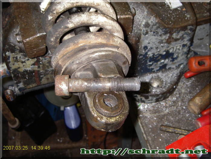

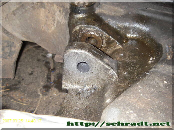

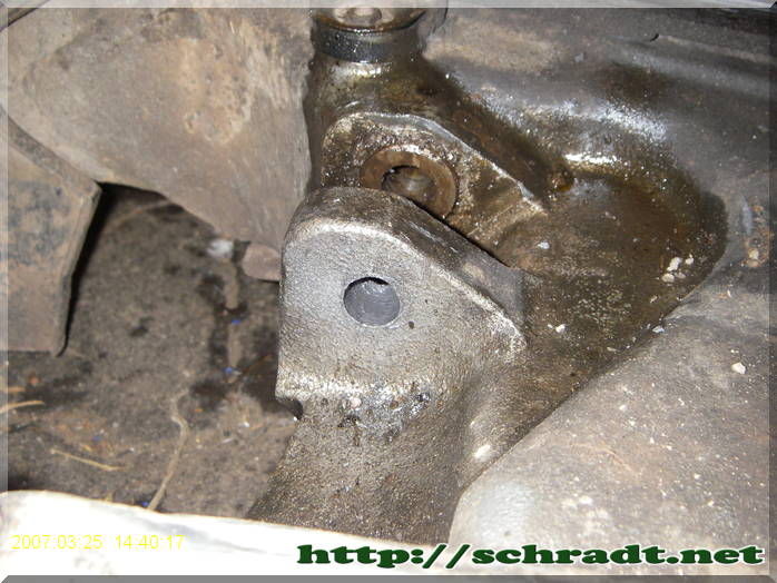

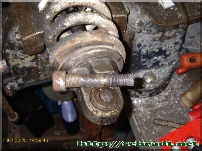

Noch ein Tipp für die Ganzjahresfahrer:
Den Schaft der Federbeinbefestigungsschrauben unbedingt einfetten. Sonst kann es passieren, dass sich die Schraube nur noch mit nem dicken Hammer raustreiben lässt und eine neue Schwinge fällig wird.
Die Schraube war an den Buchsen des Federbeins festgegammelt, es half leider auch kein Caramba Rasant mehr. Das Gewinde in der Schwinge drehte einfach durch.
