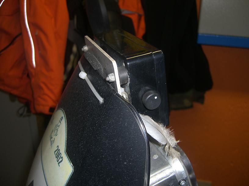

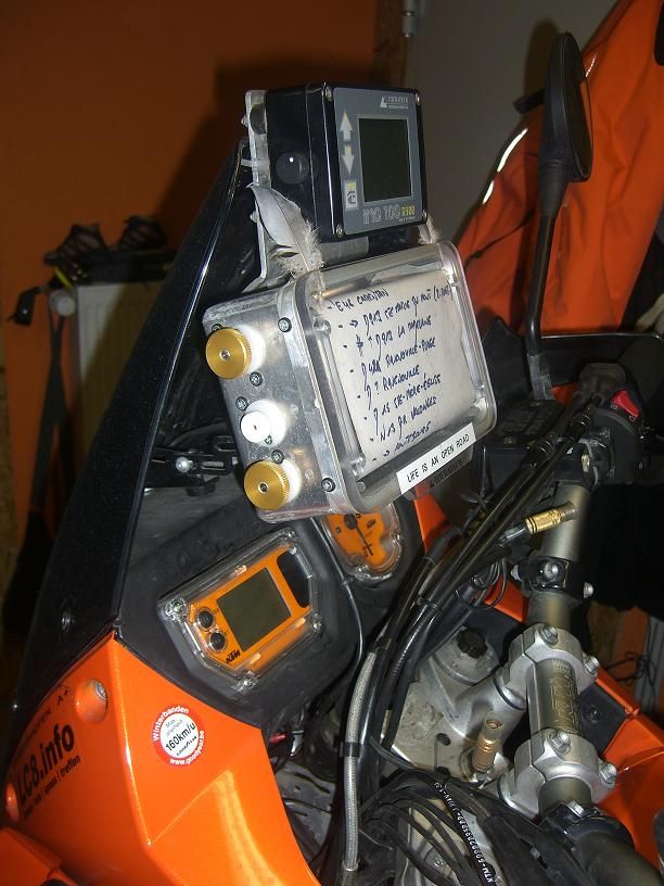

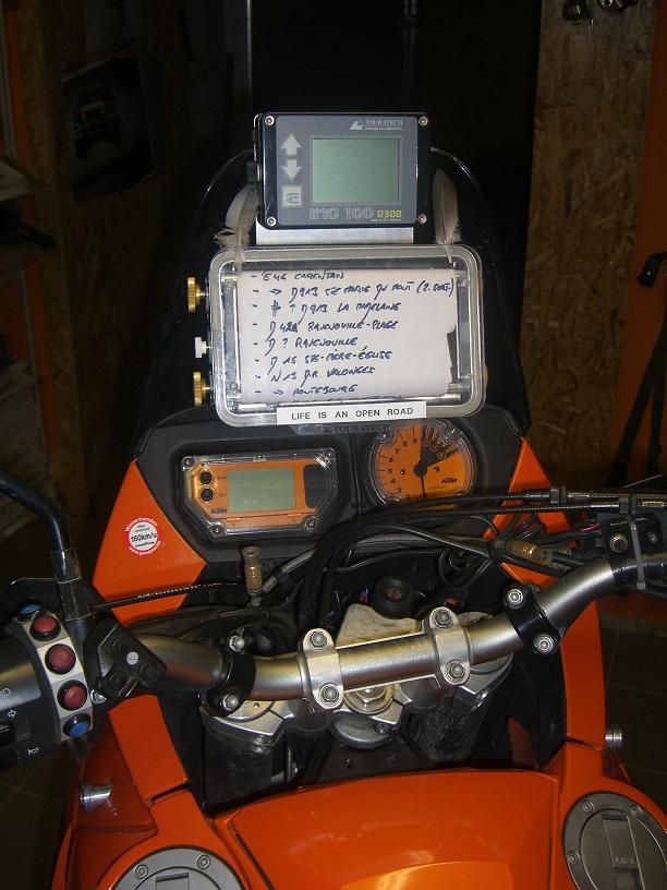

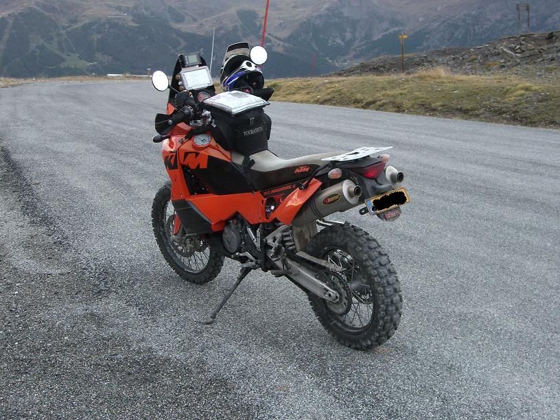

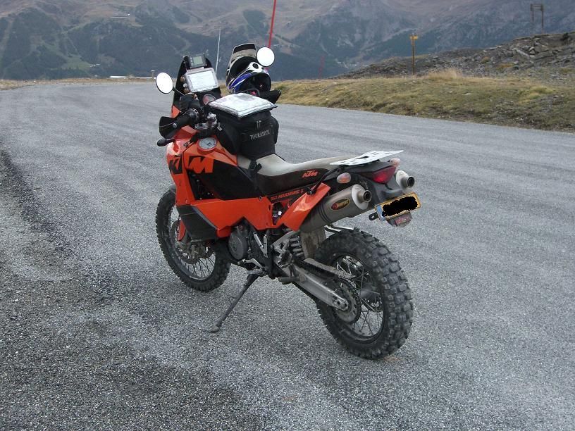

ich hab's vor 4 Jahren so http://forum.lc8.info/viewtopic.php?t=1784&highlight= gemacht. Mittlerweile ist ein IMO 300 obendrauf dazugekommen (Adapterplatte von Touratech) und ich habe das ganze mit einer Alustrebe hinten verstärkt.
Sieht dann wie auf den Bildern aus. Wenn man viel im Stehen fährt, kann man das Ganze auch noch etwas nach vorne neigen...
Stabil genug ist es für meine Endurowanderungen auf jeden Fall und es hat den grossen (erpobten Sad ) Vorteil, dass die Konstruktion beim Aufprall des Fahrers nach unten wegklappt, was von Anfang an eine Vorgabe von mir war...

 Dateigröße:  176.6 KB
 Angeschaut:  1108 mal
 Dateigröße:  205.66 KB
 Angeschaut:  1004 mal

also
-Halter ist wie du weisst von Touratech,
-Roadbookhalter auch (obwohl der MD-Roadbookhalter meiner alten 660'er Rallye um Welten besser war, bis auf das eine Detail, dass der Lenker bei vollem Einschlag nach links immer gegen den aussenliegenden Motor angeschlagen ist)
-Fernbedienung ist die Rallye 5 von Touratech, mit den 3 Knöpfen für die Bedienung des IMO und den 2 für's Roadbook (siehe erstes Foto, linke Lenkerarmatur) . Ich bevorzuge nach wie vor den Wippschalter, allerdings war der nur beim MD-Roadbook klasse, den von Touratech kannst du getrost..... sagen wir mal vergessen Sad
-Anschluss an ACC plus wenn Zündung aktiviert
-Alustrebe geht quer vom Roadbookhalter runter zum Befestigungspunkt der Touratech-GPS-Halterung Ausserdem habe ich das Halteblech des IMO mit einem zusätzlichen Kabelbinder am Windschild festgemacht.
-Lampenschutz und -maske gibt's bei KTM-Bastler hier aus dem Forum
Detailfotos werd' ich morgen mal versuchen reinzustellen.

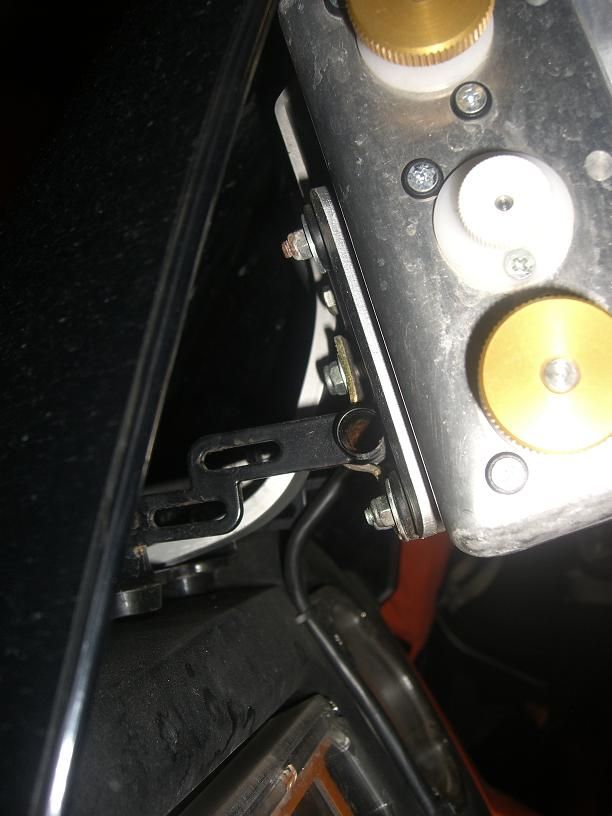

hier ein paar Detailfotos...

Das gummigelagerte Alublech ist von Touratech und ist eine Adapterplatte um den IMO über dem Roadbookhalter zu befestigen.
Was die Strebe betrifft, die hab ich mir selber gebastelt und die ist am Cockpit-Halteblech unter dem Plastikschutz befestigt und NICHT gummigelagert sondern direkt mit dem Roadbookhalter verschraubt. Dadurch ergibt sich eine starre Verbindung wischen Cockpitblech und Roadbookhalter .
Natürlich wackelt das ganze in grobem Gelände oder bei hohen Geschwindigkeiten etwas, doch die Anzeigen sind jederzeit einfach und gut ablesbar. Eine Möglichkeit wäre noch gewesen, dass man die eine Alustrebe durch angefertigte Stahlstreben auf beiden Seiten ersetzt hätte (bei gleicher starrer Veschraubung Cockpithalterung-Roadbookhalter) , aber dadurch wäre das Ganze wirklich starr geworden, was ich vermeiden wollte wegen Verletzungsgefahr bei einem Unfall.
