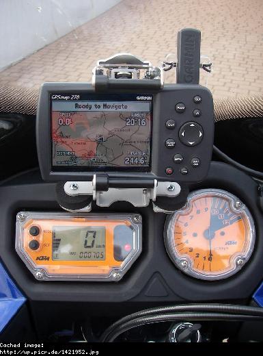

Ja, natürlich ist meine Referenz das Cockpit. Und zu dem schwingt das Navi ziemlich heftig auf und ab. Wenn man sich den langen Hebel von der Seite
anschaut, ist das auch nur verständlich.
http://forum.lc8.info/uploads/post-206-1113386184.jpg

Ich warte erstmal die Lieferung von TT ab. Die Jungs senden mir netterweise
den nicht abschliessbaren Halter, den einige hier montiert haben und der gut halten soll (siehe Posting von Andy) und eine Lenkerstrebe. Wenn mir das mit dem Halter nicht zusagt, oder auch zusehr "wackelt", kommt der 276C an den Lenker.
Ist zwar nicht das, was ich mir erhofft hatte, weil die Position im Cockpit echt super ist, nur fahre ich nicht nur glatte Landstrassen und von daher soll das GPS einigermassen fest sein.

Ganz einfache Lösung für den TT-Halter:
Einfach einen etwa ziegelsteingroßen Schwamm aus dem Baumarkt zwischen Navihalter und Scheibe stecken - schön ruhig das Ganze. Smile
Funktioniert bei mir schon über 3 Jahre und der Schwamm wurde nur einmal gegen nen neuen getauscht.
Gruß Roman
PS: Den Schwamm in der Folie lassen, dann saugt er sich nicht voll.
